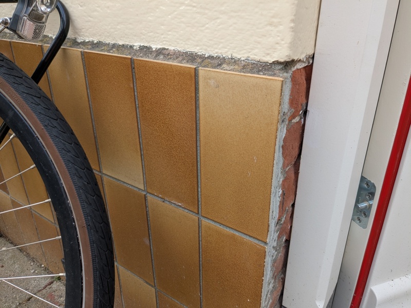

Wij zijn ons huis uit 1910 aan het renoveren. Een van de stappen is het renoveren van de plint aan de voorgevel. Deze is helaas ooit verpest door heel lelijk tegelwerk. Deze zitten er al sinds ver voor de eeuwwisseling op.
Het liefst herstellen we naar origineel, maar de originele plint was veel lager en de stenen achter de tegels komen er niet meer mooi uit. Zie hiervoor de plek naast het voordeurkozijn waarvoor de tegels met grote moeite al weggehaald zijn. Op die foto zie je ook de originele plint in blauw bij de buren.
De opties waar we aan denken:
  1. Volledig verwijderen van tegels en lijm (cement?) er achter en nieuwe plint tot aan de witte sierlijst laten stucen. Het mooiste en het dichtst bij het origineel maar wel duur. Offerte komt uit op €3500,- inclusief het verwijderen van de huidige tegels. Wij weten niet of dit ook zelf te doen is.
  2. Schilderen van de tegels. Geen sjieke oplossing maar wel makkelijk en erg goedkoop. Nadeel is dat we de voegen goed zullen blijven zien en alsnog het stuk naast het voordeurkozijn hersteld zal moeten worden (hoe?)..
  3. Met een uitvlakmortel eerst de voegen van de tegels uitvlakken en daarna schilderen. Is mogelijk ook zelf te doen. Nadeel is dat het hele pakket wat dikker wordt en ook het stuk naast het voordeurkozijn hersteld moet worden..
Van geen enkele oplossing worden we erg enthousiast. Heeft er iemand nog een mening of een ander idee?
Afbeeldingslocatie: https://tweakers.net/i/AvGgMuDZNg2QdvfnaQYCVuJtd9U=/800x/filters:strip_icc():strip_exif()/f/image/qSQ00ZndoquJqdn0cUqpXGrK.jpg?f=fotoalbum_large
Afbeeldingslocatie: https://tweakers.net/i/_d6qkPu4AtBOeBkoU3PgzKSy-ME=/x800/filters:strip_icc():strip_exif()/f/image/lfbvRwJv35I4PiAkKKCekcXt.jpg?f=fotoalbum_large
Afbeeldingslocatie: https://tweakers.net/i/ZMyZyeQh3BrPnripZYpV07_VnaU=/800x/filters:strip_icc():strip_exif()/f/image/esbKJhy1De94leKx04wr8h3G.jpg?f=fotoalbum_large

Volledig vervangen, inclusief stenen, is zeker het mooiste en het meest authentiek maar vinden wij voor wat het opbrengt te duur. Dan hebben we het al snel over €10k voor iets visueels.
@ericplan de onderdorpel is gelukkig van steen.
@djluc in de tweede foto zie je op de achtergrond hoe het bij de buren is. Dit is waarschijnlijk origineel.
