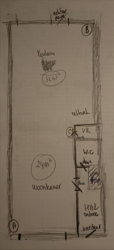

Ik wil een airco (5 kw) laten plaatsen in onze open woonkamer (26 m²) en keuken (32 m²).
Er zijn inmiddels twee installateurs langs geweest en beide adviseren een andere bevestigings positie van de interne unit;
* Installateur 1 adviseert plek A: in de hoek van de woonkamer, van waaruit zowel de woonkamer als de keuken gekoeld en verwarmd zou worden.
* Installateur 2 adviseert plek B: boven een keukenkast, zodat de airco vanuit daar zowel de keuken als de woonkamer bediend zou worden.
Zelf denk ik aan plek C: boven de deur van de voorraadkast, die ongeveer in het midden van beide ruimte bevind.
Beide installateurs geven aan dat de airco vanuit de hoek beide ruimten kan bedienen.
Ik heb mijn twijfels ivm de afstand die overbrucht moet worden.
Welke plek raden jullie aan met het oog op efficiëntie?
Zie ook de bijgevoegde grove schets van mijn begane grond.Afbeeldingslocatie: https://tweakers.net/i/DbbsMV6prKO-GRtubSIFwubd5bQ=/x800/filters:strip_icc():strip_exif()/f/image/NVwK61Hz95M2GWF5jrlw3vm4.jpg?f=fotoalbum_large

Heb je een foto of plattegrond?
Hoeken zijn meestal sub-optimaal.

nu met plaatje :)
  • LED-Maniak
  • Laatst online: 23:35
Hoe diep is dit? Metertje of 10 gok ik? Veel te diep om aan een kant van de kamer een airco op te hangen.
Dan krijg je behoorlijke temperatuurverschillen of je moet de airco flink hard laten draaien.
Positie C(of er tegenover) is optimaler.
  • ZackA
  • Registratie: Juli 2024
  • Laatst online: 02-09 12:33
13 meter in totaal

je gaat flinke warmte verschillen krijgen als je hem in de uithoek hangt.
wat voor airco heb je ook?
Persoonlijk heb ik ze waar de afstand bediening de thermostaat is om te meten of er nog verwarmd /gekoeld moet worden.
Is het mogelijk om tegen over C aan de muur de airco te hangen? hier heb je nog aardig kans om globaal te koelen/verwarmen. hang je thermostaat dan bijvoorbeeld niet aan de kant waar de zon op het huis staat om hoge verschillen te voorkomen, deze moet ook centraal. mogelijk onder de airco?

Inderdaad is het mogelijkheid om recht tegenover C te plaatsen,
alleen dan zulllen we goten of iets degrelijks moeten gebruiken die in zicht zullen zijn, wat estetisch niet zo mooi is in de woonkamer.
beide installateurs hebben verschillende merken geadviseerd (Mitsubishi en Daikin).

Die afstand is wel echt groot. Beter twee kleine units bij beide uiteinden of eentje in het midden.
Goot naar de kruipruimte dan krijg je een lelijke goot over je muur. Mooiste is via het plafond. Direct door de muur erachter naar buiten kan niet?
