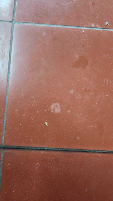

Hoi allen,
2 jaar geleden heb ik de sleutel gekregen van ons huis. Nadat ik zelf al meerdere klussen heb afgevinkt mede dankzij de hulp van tweakers ben ik bij het volgende kopstuk aangekomen.
Mijn vrouw zeurt al 2 jaar over de tegels die wij in onze keuken hebben liggen. Nu ben ik eindelijk bij dit punt aangekomen en lukt het me maar niet om de tegels weer mooi te krijgen. Ik heb alles geprobeerd; soda, azijn, schoonmaakmiddel, stoomreiniger noem het maar op.
Nu begin ik bijna te twijfelen of ik er met de hamer in moet gaan en de tegels moet vervangen. Dit zouden wij echter wel zonde vinden omdat we het wel gezellig vinden. Hetgeen wat wij maar niet van de tegels afkrijgen zijn witte vlekken en of een doffe waas. Zie onderstaande foto
Afbeeldingslocatie: https://tweakers.net/i/BvGWUy4rotmiMjsy9_FAaBkF_Oo=/x800/filters:strip_icc():strip_exif()/f/image/lLlf5HpAOOAcqGS06O8dtRux.jpg?f=fotoalbum_large
Hebben jullie nog ideeën om deze tegels weer mooi glanzend rood te krijgen of zeggen jullie tegen de beitel erin en opnieuw beginnen ?
Alvast bedankt !
  • stin00
Geinige authentieke estriken- of cementtegels, al weet ik niet zeker wat het is. Als agressieve middelen zoals azijn en soda niet helpen, is de kans groot dat de vlekken niet op de tegel liggen maar dat de beschermlaag is aangetast. Ik zou sowieso wat oppassen met zure middelen op deze tegels, net als een stoomreiniger.
Wat gebeurt er als je een beetje olie op zo'n (witte) vlek druppelt? Als de vlek zichtbaar blijft, dan moet de vlek (chemisch) verwijderd worden. Is de vlek weg, dan is de plek uitgedroogd of de beschermlaag is eraf. Dan moet er iets van impregneer of kleurverdieper op. Of het wordt toch tijd om te vervangen, zal wel een oud vloertje zijn?

stin00 schreef op maandag 4 mei 2026 @ 12:59:
Vanavond zal ik eens de olie test proberen. Ik durft niet te zeggen wat voor type tegel het is. De toplaag lijkt wel wat glad en over het algemeen glanzend.
Ik kom hier vanavond even op terug!

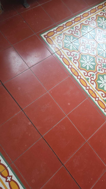

Hieronder heb ik foto's van het resultaat.
Eerst de foto van een willekeurige vlakAfbeeldingslocatie: https://tweakers.net/i/-udFT-XML8_jk6O2IOxJxpiSBn4=/x800/filters:strip_icc():strip_exif()/f/image/0zKoJSfg4YtfKbE5wE6DAWJm.jpg?f=fotoalbum_large
Nu nadat ik er olie op heb gedaan :
Afbeeldingslocatie: https://tweakers.net/i/EmVQzF_GJ-UVW8d7ZrNuHdkw1-w=/x800/filters:strip_icc():strip_exif()/f/image/KAUsv4jlJIHUlluVMhqwXQgU.jpg?f=fotoalbum_large
Kan ik hieruit concluderen dat ik de vloer nog kan behandelen met een impregneer / kleurverdieper?
Alvast bedankt en een fijne avond
  • Murkmans
  • Registratie: April 2018
  • Laatst online: 17-10 12:04
Ja denk ik wel. Persoonlijk ben ik fan van de producten van lithofin. Je kan ook onderstaande even contacten en foto's meesturen met je vraag voor advies.
https://vloeronderhoudswi...cotto-brillant-glansmilk/
  • bbblije
  • Laatst online: 20:22
bbblije
Riiiiight
Mocht het met de olie niet werken, ik gebruik voor onze betoncire badkamer(s) deze: https://www.hornbach.nl/p...niger-r155-1-ltr/7629997/ maandelijks en https://www.hornbach.nl/p/hmk-edelzeep-p324-1-ltr/7629996/ wekelijks.
Verwijderd alle zeepresten, vet en vuil.
Daarna kun je de vloer eventueel "coaten" met: https://www.hornbach.nl/p...ating-p323-1-ltr/7629995/
