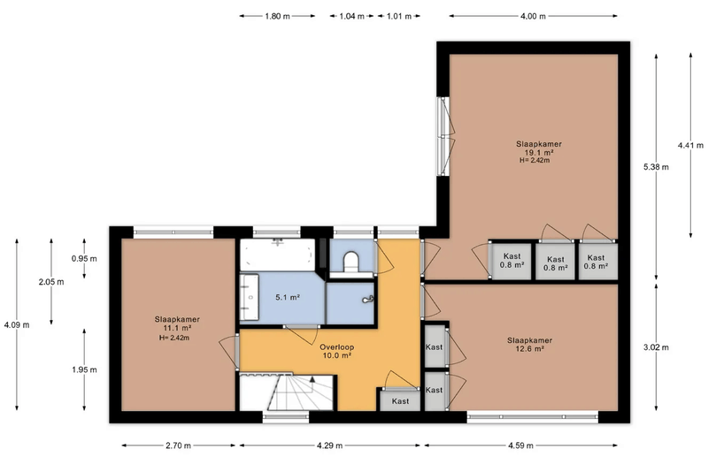

wij gaan binnenkort (hopelijk) ons eerste huis kopen. Dit is een woning uit de eerste helft van de jaren '90, 140 m2 groot, met een cv ketel van 20 jaar oud en nog de originele vintage ventilatiebox. Ik wil deze graag vervangen door 1 ventilatiewarmtepomp met boiler. Om een beetje efficiënt te kunnen stoken, en omdat het wel fijn is, wil ik in het hele huis vloerverwarming aanleggen. Het huis is niet heel handig ingedeeld om van C naar D ventilatie te gaan helaas. Verder heeft het huis veel buitenkant voor het volume (zie bijgevoegde plattegronden), en is sinds de jaren '90 niet extra geïsoleerd. We gaan naast de warmtepomp en vloerverwarming waarschijnlijk de spouw nog na-isoleren, het dubbelglas vervangen door HR++ en mogelijk het dak voorzien van een pakket isolatie.
Afbeeldingslocatie: https://tweakers.net/i/DTY172dBWuVfT1e7r9XoW5p51bQ=/800x/filters:strip_exif()/f/image/xABnQ888l1la1fBivRTcZWCI.png?f=fotoalbum_large
Afbeeldingslocatie: https://tweakers.net/i/V6rUOiNq_sk3ni0RN5ic1WBLNyM=/800x/filters:strip_exif()/f/image/kuou8rnij0iPZ8TRJUR9xzbm.png?f=fotoalbum_large
Op de plattegronden niet te zien, maar er is geen zolder. Het gaat om een begane grond van steenbouw met een houtskelet opbouw. Op de bouwtekeningen lijkt spouwisolatie van 7 cm steenwol ingetekend te zijn. In het pakket bouwtekeningen staan echter ook veel andere huizen, dus ik weet niet zeker of die over ons huis gaat. In de houtskelet opbouw zit 140mm steenwol. Dakisolatie is onbekend. Verder is de enige gedeelde muur met buren die lange muur rechts op de plattegrond. De rest is buitenmuur. Technisch grenst de berging bovenin aan de berging van andere buren, maar dat zijn beide onverwarmde ruimtes dus die reken ik maar even niet mee :P

Ik snap niet helemaal waar je de wp wilt neerzetten uit je verhaal.
Je kan toch 2 verdelers plaatsen: 1 voor benenden in de garderobe kast en 1 voor de eerste etage er boven? Je heb boven naast de trap nog een kast zitten. Je kan die kast makkelijk vergroten zonder dat je nuttige ruimte verliest. Waar je de een boilervat kwijt kan.
Weet je zeker dat zeker dat de uitgezochte wp goed genoeg is voor jou huis? Heb je het vermogen uitgezocht op de oude isolatiesituatie of de nieuwe?
Kan je niet ergens een buitenunit kwijt?

Ik vraag me erg af of 5kW van deze opties wel genoeg is met deze hoeveelheid muren.

Ik zou geen ventilatie warmtepomp nemen maar een gewone monoblok. Gezien het bouwjaar en oppervlak zou je waarschijnlijk tussen de 6 en 8 kW uitkomen voor full electric.
Dan de ventilatie box vervangen voor een modern model. Warmtepompboiler of vat gekoppeld aan de warmtepomp.

Ik had hem gepland in het rood omcirkelde deel, waar de huidige CV ketel en ventilatiebox hangen. Dit is onder alle dakdoorvoeren en andere buizen (cv aanzuig + afvoer, ventilatieafvoer, riool ontluchting, rioolafvoer) die als 1 pakket omhoog of omlaag gaan. Heel efficiënt met ruimte maar het beperkt nogal waar de installaties komen. De enige andere ruimte die geschikt is, is een berging naast de woonkamer. Daar iets neerzetten betekend een nieuwe dakdoorvoer en buizen die over de hele lengte van de woonkamer lopen. Niet een heel aantrekkelijk idee. Ik weet niet of ik in dat stuk van het huis kan komen via de kruipruimte. Tijdens de bouwkundige keuring zagen we in de kruipruimte alleen een dikke betonnen balk tussen de woonkamer / berging en de rest van het huis.
Dubbele verdeler is een idee. Ik zal het meenemen bij het verdere uitdokteren.
De warmtepompen die ik had gevonden hebben een geïntegreerd boilervat, dus die hoeft dan niet ergens anders te staan.
Buitenunit ben ik geen fan van. Naast het geluid (waar ik gevoelig voor ben) weet ik nog niet wat het dragend vermogen van het dak is. Dat ga ik binnenkort laten uitrekenen door een bouwkundige, vooral wegens de geplande aanleg van zonnepanelen. Het geluid van een warmtepomp zonder buitenunit is op te lossen met goede geluiddemping rond de unit binnenshuis, én rond de aan- en afvoer van de warmtepomp op het dak.
Het vermogen had ik nog niet goed bepaald, omdat we er nog niet wonen en we de verbetering van de isolatie nog niet hebben uitgevoerd. Ik zocht vooral een ruwe schatting of het überhaupt werkbaar zou zijn in onze situatie.

Oef, jammer zeg. Ik zou t sterk heroverwegen. Nu een nieuwe cvketel kopen is ook weer 3k kapitaalvernietiging. En je begint meteen met besparen op de energielasten ipv pas over 5 jaar. Dat kan zomaar nog eens 3k extra geld zijn tov nu door de appel heen bijten. Is er niet ergens een duurzaamheidsdepot/potje in de hypotheek te vinden? Financieel.is t vaak verstandiger om niet eerst te isoleren en dan pas wp maar zo snel mogelijk zo'n ding neer te zetten.
VentilatieWP wordt een uitdaging want ik verwacht met ~50W/m2 rekenen dat je rond de 7kW vermogen nodig gaat hebben. Ik zou eeb splitunit van bijv Mitsubishi aan de gevel hangen of in de achtertuin zetten.
