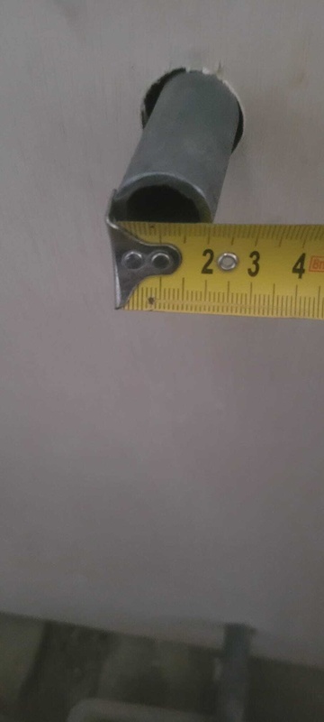

Mijn vraag Hoe kan ik van oude CV buis naar nieuwe dunnen cv buis?
Afbeeldingslocatie: https://tweakers.net/i/L4gz1ffbabVohw3MNVy0Ns_9aL8=/x800/filters:strip_icc():strip_exif()/f/image/kH7PNGkCalAP0Ywu8Ba0JTBm.jpg?f=fotoalbum_large
Ik kan hier nog een stukje van deze buis afhalen. Maar alles vervangen is geen optie dan moet ik muren gaan breken. Als het moet mag de koppeling rechtdoor maar het liefst naar rechts want verwarming zit rechts.
Praxis en Hornbach langs geweest medewerkers daar gesproken. Geen producten gevonden die passen. Schroefdraad snijden ook geen optie ben hier geen ster in.

Dit lijkt mij 20x2 buis en is al minimaal qua dikte. (16mm binnenzijde)
Is het metaal? Ga naar Warmteservice of zoiets en huur een perstang en dan geef je ook aan dat je van deze buis naar nieuwe wilt gaan.
Dan krijg je een knietje, waarbij de ene kant geknelt moet worden op de oude en de nieuwe kan je persen. Ben je 5 minuten zoet.

Vorkie schreef op zondag 3 mei 2026 @ 20:01:
Dankje ik kende die winkel niet moet daar maar eens langs gaan.

Je kunt een knelkoppeling knie toepassen met een blauwe ring, deze zijn voor dikwandige CV buis.
Dan kun je zonder perstang aan de slag.
Deze: https://www.warmteservice...tstof-knelring/p/40158125
En dan dit knietje: https://www.warmteservice...koppeling-knie/p/40053055
Afhankelijk van het materiaal waar je naar toe wilt gaan kun je een andere knie toepassen.

Zoek op puntstuk meerlagenbuis en je krijg je juiste. Je heb ze met een perstang of knel.
Edit: Je zoek niet naar meerlagenbuis.

BlueKeenan schreef op maandag 4 mei 2026 @ 09:25:
Ik loop dan stuk op die andere knie. Niks passends kunnen vinden. Ik moet naar normale cv buis. (lage temperatuur radiator)

TheDudez schreef op maandag 4 mei 2026 @ 09:53:
Maar een 'normale' cv buis is verkrijgbaar in 22mm, die past gewoon. En je kunt ook gewoon een kraan krijgen voor 22mm. Dus ik begrijp niet helemaal waarom dit niet zou gaan?
Je zou ook kunnen verlopen naar 15: https://www.warmteservice...knie-verlopend/p/40053545
Sowieso als het lage temperatuur is, dan is die dikwandige CV leiding best aan de kleine kant qua doorstroom.
Die hebben een binnen diameter van DN15, dat is niet heel erg veel.

Ik zou inderdaad de 'normale cv buis' even specifieren.
Dit kan staal 15 of 22mm zijn, maar ook dikwandig met gesneden draad, of meerlagen flexibele buis... is allemaal 'normale cv buis.'

Tip: Als je van die "oude buis" nog afgezaagde stukjes hebt liggen, neem dan een stukje mee naar de Warmteservice. Dan hebben ze weliswaar direct door dat je een amateur bent, maar zo weet je zeker dat zij weten wat je nodig hebt en krijg je een passend knietje mee. En mogelijk nog wat nuttige montagetips. Idem met de "nieuwe buis" overigens.
(Vaak zat met twee stukken buis daar aan de balie gestaan. Je wordt uitgelachen waar je bij staat, maar het werkt perfect.)
Verder sluit ik me geheel aan bij @Vorkie : Warmteservice (of een lokale variant ervan, vaak nog beter) is de perfecte winkel voor dit soort vragen, de kans dat je bij een bouwmarkt een zinnig antwoord krijgt is nihil.
Simpele check is op google maps kijken hoe laat een winkel open gaat. Gaan ze al om een uur of 7, 8 's ochtends open? -> Daar gaan de ZZP installateurs 's ochtends naartoe om hun spullen te halen voor die dag -> De mensen die daar werken weten waar ze het over hebben, want anders waren die installateurs allang ergens anders naartoe gegaan.

Ik neem eigenlijk altijd stukjes mee als het kan. Ik was een paar dagjes vanhuis Ben naar deze winkel geweest was 1 minuut binnen en stond toen alweer buiten met een passend knietje (bochtje zelfs)
