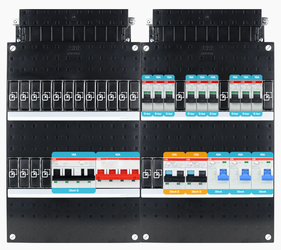

Aangezien het nu (in mijn ogen) beetje een samengeraapt zooitje is + ben persoonlijk geen fan van busboard, zou ik optie 3 pakken.
En dan heb je 2 (of 3 opties), maar aangezien ik hier niet een goed overzicht heb van je kast en de ruimte heb ik eerst een basis "schetsje" voor je gemaakt met mijns inziens jou huidige kast + wat aanpassing/uitbreiding, in deze combinatie ben ik dus met name de hoogte in gegaan.

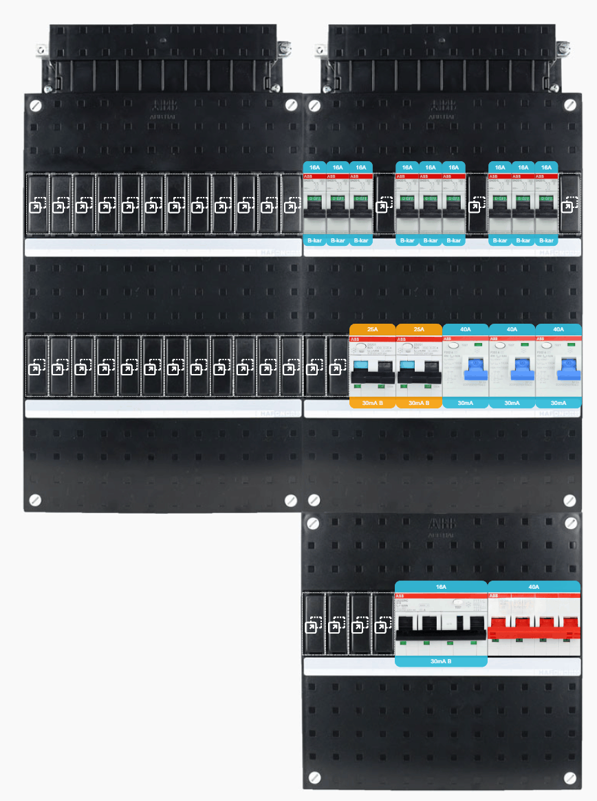

Bovenstaande is even een "schets" van wat mogelijk is mits je de hoogte daartoe hebt, wil je meer uitbreidingsmogelijkheden is b.v. onderstaande een optie:
Afbeeldingslocatie: https://tweakers.net/i/434xoycYukNZRKtQwXucI7IwGb4=/fit-in/4000x4000/filters:no_upscale():strip_exif()/f/image/aI7OlnyL58gnpVPON1jcw98y.png?f=user_large

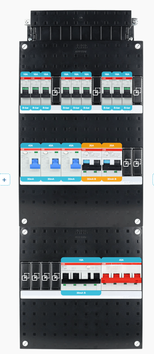

Heb je de hoogte niet dan zou dit bijvoorbeeld een optie zijn:
Afbeeldingslocatie: https://tweakers.net/i/vOdjAj9x6ezMQf2aRzNnhY3X2kw=/fit-in/4000x4000/filters:no_upscale():strip_exif()/f/image/FP5VPJZnYO5HnEPgb1e8Inl2.png?f=user_large
En als je besteld bij de concurrent van waar hier de "schetsen" gemaakt zijn dan kan het allemaal iets goedkoper in aanschaf ;)
Shoppinglist optie 1:
https://www.sandervunderi...2d5e603b467d3f890fd4b01d6
Shoppinglist voor optie 2 is volgende producten toevoegen aan optie 1:
• Behuizing
• Bodemplaat extra behuizing
• Koppelstrip aardrail tussen de 2 kasten
• Extra schroefje om koppelstripje vast te maken
Boodschappenlijstje voor optie 3:
https://www.sandervunderi...597a9f87114fc2f56d6559e58
Je zult in alle 3 de opties zelf nog ietsje moeten klussen aan de kast om het netjes voor elkaar te maken (iets schuiven met de indeling + losse componenten toevoegen), maar ben je wel in 1x klaar/voorbereid voor de toekomst.
Persoonlijk afhankelijk van voorkeuren en ruimte zou ik voor optie 1 of 3 gaan (om te beginnen), de aanvullingen van optie 2 (aanvullingen dus op optie 1) kunnen later ook nog.
Tevens moet je kijken of je b.v. voor optie 3 de boel een beetje kunt opschuiven etc. zodat dit past/kan met de bedrading vanaf de meter.
