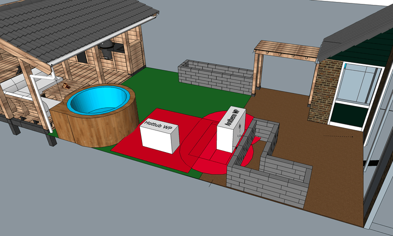

Geplande locatie
Zowel WPAC als geluidslabel.com geven groen licht op de voorkeurslocatie:
Afbeeldingslocatie: https://tweakers.net/i/2G8bYwhLfLxrriPLeiFEAWP3dIY=/800x/filters:strip_exif()/f/image/JrcRx7SYeFYp8Cj8gM0pUlyk.png?f=fotoalbum_large
Afbeeldingslocatie: https://tweakers.net/i/r3q-U7FDlhLaMtzKu5Oa-qf6CrA=/800x/filters:strip_exif()/f/image/e44NXKThfquBsqSQGJONnbwo.png?f=fotoalbum_large
Afbeeldingslocatie: https://tweakers.net/i/VeOrqEWUJ5p8nSqexXc0y1AbHT4=/800x/filters:strip_exif()/f/image/RmKf63cmygN7iicEmwh9sMqR.png?f=fotoalbum_large

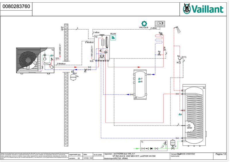

Schema installatie
Schema Vaillant

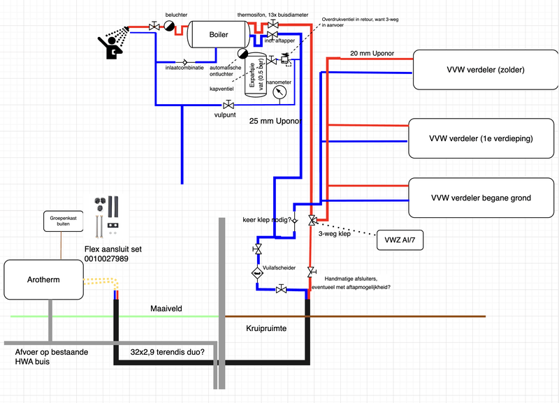

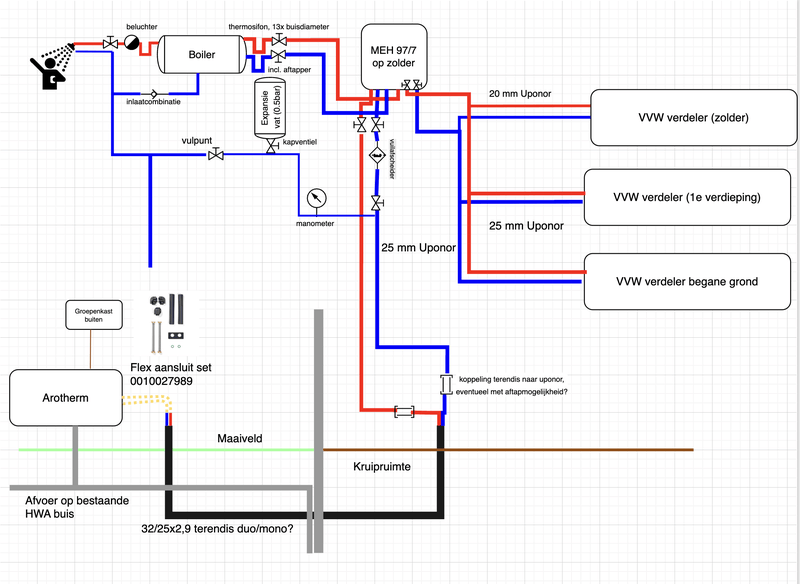

Schema met MEH 97/7
Afbeeldingslocatie: https://tweakers.net/i/vIfd8wrBFcAXqpQdYsE2vknDqlU=/800x/filters:strip_exif()/f/image/7sZDFODLrHFY8cExfH2VUs4c.png?f=fotoalbum_large

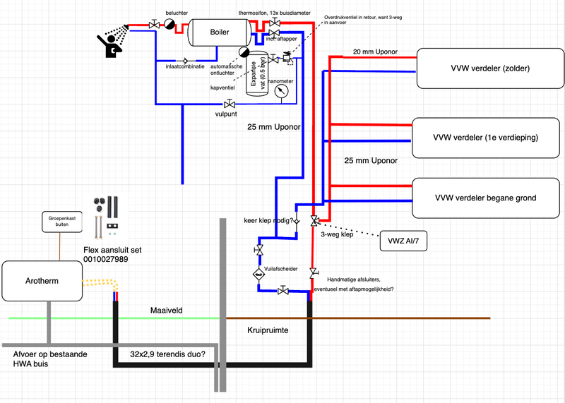

Schema zonder MEH 97/7

  1. Ik neig naar een Vaillant Arotherm 55/8.1, dit lijkt qua geluid en vermogen goed te passen (A-7/W35 5,59 kW ) Enige wat ik lastig vind inschatten is het effect van het meenemen van de 1e verdieping. Het verbruik hierboven is dus nog zonder de vvw van de 1e. Nu begreep ik dat het meeverwarmen van de 1e verdieping middels vvw ook een positief effect heeft op het benodigde vermogen voor beneden, maar hoeveel dan? Wat verder meespeelt is dat de vloer op de begane grond nog niet geisoleerd is, dit is nog een kale betonnen broodjesvloer. Ik heb wat zitten modelleren in ubakus, en de winst met 10cm PIR is aanzienlijk te noemen: Rc 0.198 naar 4.89.
    Kan ik er vanuit gaan dat die winst bijv. enigszins gelijk is aan het extra vermogen benodigd voor de 1e verdieping? Of misschien zelfs meer?

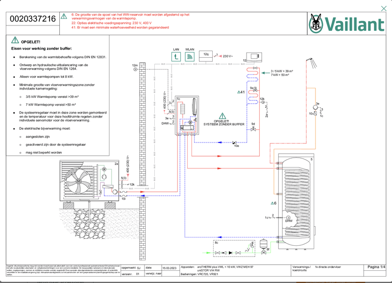

  3. Buffervat lijkt niet nodig, ruim 100l systeeminhoud in vvw buizen alleen? In de docs van de nieuwe 8.1 lijkt 20L water nodig te zien zonder gebruik van een BUH
  4. Diameter grondleiding 25 vs 32, en duo of mono, in principe ruimte genoeg in de kruipruimte, zo’n 50cm? Duo lijkt het minste warmteverlies te geven?
  5. Diameter omhoog vanaf de grondleiding in de trapkast, hiervoor ligt er al 2x Uponor 25 is dat genoeg? De Arotherm 55/8.1 doet max 860 l/uur, daarvoor lijkt uponor 25 ruim genoeg als ik kijk naar
    https://warmtepomp-weetje...-tips/#leiding%20diameter
    Met 25x2,5 buis kom je op een inhoud van 0,314 liter per meter. De watersnelheid wordt dan bij de flows van arotherm: 430 l/u -> 0,38 m/s 860 l/u -> 0,76 m/s, dit lijkt prima? Als 25 dan genoeg is, dan ook 25 grondleiding doen?
  6. Er moeten sowieso 2 leidingen extra door een bestaande koof vanuit de trapkast. Ik kan vanuit de trapkast de gipsblokken muur naar de koof open maken, maar heel veel werkruimte heb ik niet. 2x32mm buis krijg ik denk ik nog net door de bestaande opening in de verdiepingsvloeren maar zal wel krap worden
  7. Wel of geen MEH 97/7? Vind het lastig, is toch een fikse meerprijs. Zit natuurlijk wel wat extra hardware bij zoals service afsluiters/ontluchter/3-weg klep/meegeleverde internet gateway/BUH, dus wellicht wel gewoon de moeite waard?
  8. Het installatieschema van Vaillant toont ook een expansievat in het drinkwater circuit, is dat inderdaad nodig? Voelt voor mij als een potentiële bron van stilstaand water

  10. Ik heb de schema’s hierboven zo compleet mogelijk proberen te maken voor beide scenario’s, hoor graag of ik nog zaken vergeten ben!

Split is ook nog een optie hè? De 55/8.2 of ik zou aanraden de 75/8.2 met binnendeel.
En dan een horizontale boiler van Itho met de laadmodule.
Veel makkelijker leiding naar boven trekken, zonder koppelingen, afsluiters, terrendis.
Onder de grond door een flexibele schutbuis 110mm bij Wildkamp te koop lengte 6m (kost iets van €45
Dat scheelt veel geld zonder enige nadelen.
Het binnendeel is al het nieuwe type met tocuscreen en instelbare BUH van 1-6KW
Waarom de 75/8.2? Ik schat het vermogen bij -10C en alle verdiepingen vragend toch wat hoger in, sneller warmwater en rustiger draaien buitendeel. Ja in het tussenseizoen wat intermitterende werking maar dat doet Vaillant prima (niet pendelen)
Exp vat in koudwater is voor de buitenlandse markt waar dat verplicht is, in NL wordt dat nauwelijks toegepast

55/8.2 is 57db(A) max, als ik de WPAC van @HolyCorn goed lees komt hij daar niet mee weg (max 56 bij de plaatsing die hij voor heeft)
  • HolyCorn
@Technician- Ik had de split buiten beschouwing gelaten vanwege zelf installatie, maar wellicht kan ik alles alsnog voorbereiden zodat de installateur alleen maar buizen door de aangelegde koker kan trekken?
Daarnaast valt dan automatisch de optie zonder binnendeel af.
@Ronald Klopt! Ik heb wat zitten spelen, maar als ik de unit een kwartslag draai kom ik wel uit met de WPAC. Ik ga er dan even vanuit dat het centrum van de bron het midden van de kast is? Ik zag dit niet duidelijk staan in de WPAC docs, alleen dat de hoogte 2/3e van de kast is?
Afbeeldingslocatie: https://tweakers.net/i/E6XqutWfBdi9Z893cjyjWjpk0WQ=/800x/filters:strip_exif()/f/image/HHpzIPDwD65z9NnEYioBVfCC.png?f=fotoalbum_large
Dan kan ik de bloembak ook nog wat groter maken in een t-vorm, goed argument voor de WAF!

Qua 32mm meerlagenbuis: ik ben vandaag bezig geweest met 26mm mlb en dat was al best een gevecht in een krappe technische schacht, dus onderschat dit niet.
Ook zie ik 20mm naar de individuele vloerverwarmingsverdelers, maar vanaf 4 of meer groepen zou ik die toch ook met 26mm primair voeden.
Het sanitair expansievat dient om geen water te verliezen tijdens het opwarmen, bij een setup zonder zal er altijd wat water wegvloeien uit de inlaatcombinatie om de maximale druk te begrenzen (deze moet dus ook een afvoer hebben). Een sanitair expansievat is ook niet gewoon een expansie vat, het is ontworpen om doorstroming te hebben zodat je geen stilstaan water erin krijgt.
Die hottub maakt veel meer lawaai. :P
Adviseur FixClima
  • Ronald
  • Laatst online: 22:55
Hypocriet, maar die valt niet onder de regels 🤔
Oeps, die 20mm klopt niet, die is alleen voor het laatste stukje naar de 1 groeps verdeler op zolder, de rest is allemaal 25, heb het aangepast in de schema's!

@Technician- @Ronald Ook hiervoor wil ik een zo stil mogelijke variant, ook al valt deze niet onder de regels inderdaad (ook al vind ik dat zelf raar, maar goed) :)

Ik heb er weinig verstand van, maar is 100 liter niet erg weinig?

Niet volgens de documentatie van Vaillant zelf voor zover ik kan zien?

Ik zei het omdat wij in alle berekeningen (2x douche, 1x ligbad, 170m2 vloerverwarming) het net aan afkunnen met 300 liter in een 6 persoons huishouden. We hebben overigens geen 'los' buffervat, maar een unit met 300 liter ingebouwd.
