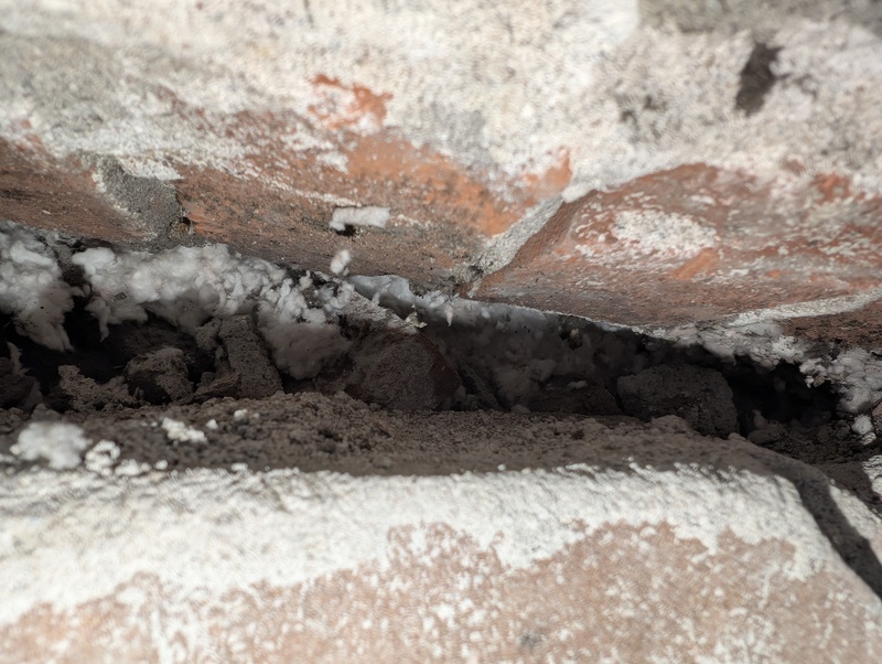

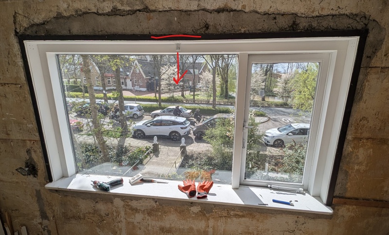

Toch maar even een seperate topic. Ik ben bezig met de renovatie van een jaren 30 woning en heb een houten voorzetwand rondom een raam verwijderd. Daarachter kwam een oude aansluiting boven het kozijn tevoorschijn die grotendeels bestaat uit losse specie/mortel en baksteenwerk.
Het kozijn is van hout en lijkt in het midden licht ingezakt. Boven het kozijn zit volgens mij geen duidelijke latei. Aan de rechterzijde heb ik al een stukje weggehaald om te kijken wat erachter zit. Daar zie ik vooral bakstenen/specie en geen duidelijke latei. De bakstenen lijken wel iets afwijkend gepositioneerd, mogelijk als oude gemetselde oplossing om de overspanning te maken?
Mijn belangrijkste vraag is: kan ik dit herstellen door de losse delen weg te halen, bakstenen terug te plaatsen en met specie/mortel opnieuw dicht te zetten? Of hoort hier alsnog een latei in, omdat het kozijn anders te veel belasting krijgt? Uiteraart met een stuk hout tussen kozijn en vensterbank om tijdelijk stevigheid te bieden
Ben nu als de dood dat als ik de specie weghaal de boel instort :o

Volgens mij kan je duidelijk zien dat hier een toog gemetseld is. Deze kan het metselwerk wat er boven zit opvangen. Indien je lateien zou willen inwerken moet je zowel binnen als buiten het metselwerk opvangen. Rust er nog een verdiepingsvloer op deze muur?

In dit geval was het de bedoeling om de boel op te vangen door een zelf gebrouwde latei haha.
Ik zou er wel een latei inmaken nu je er goed bij kan. De overspanning is niet groot maar kennelijk wel voldoende om het te moeten opvangen.

De hamvraag is eigenlijk, hoe erg is de situatie?
  • bakkie1985
  • Laatst online: 11:08
De buitenzijde is een rollaag, wat duidt op het opvangen van het metselwerk. Latei plaatsen is dus wel de bedoeling.

Wellicht zit er een latei in. Ik durf het niet verder open te breken. Vandaar dat ik een beetje zoekende ben wat nu handig is. Als er een rollaag zit, dan zou je toch ook verwachten dat ze er toen een latei hadden ingezet?
  • No Hands
  • Laatst online: 13:19
0re0 schreef op zondag 3 mei 2026 @ 10:10:
je kan verwachten wat je wil maar je weet het pas zeker als je gaat kijken. het stort echt niet zomaar ineens allemaal inelkaar.

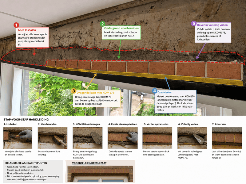

Ik denk dat ik voor deze benadering ga. Dus geen latei, gezien het er "al" 100 jaar zo bij staat.
Is het nog slim om de muur en/ of kozijn te stutten tijdens het verwijderen en de werkzaamheden?
Afbeeldingslocatie: https://tweakers.net/i/W0g-uVCGeD_h2X16SLNNGM8YPWM=/800x/filters:strip_exif()/f/image/tfQl3KdGvCfsvR3FNOOdOvpU.png?f=fotoalbum_large

Dank! dat gaat me net te ver om zelf te doen (twee linker handen) de boel dichtmetselen moet wel lukken met wat googlen!

De staat van je kozijn is wel echt slecht, je ziet stukken hout erin geschroefd. Dus zou eerst bepalen wat je met dat kozijn wil doen. Misschien is hij nog te redden, maar het zou zomaar kunnen dat heel de onderdorpel rot is.
Misschien is een nieuw kozijn een betere opties, kan je direct een latei erin laten zetten.

@0re0 en misschien is bovenstaande ook wel de reden dat de boel een beetje verzakt. Je kozijn steunt de hele binnenmuur die er boven zit. Als dat wat gaat inzakken omdat het hout rot is, dan komt de muur vanzelf mee...

Bedankt voor alle reacties. Om "zorgvrij" te kunnen wonen, heb ik toch besloten om de latei te laten plaatsen.
Wel ga ik zelf de boel proberen te metselen, op deze manier spaar ik wat geld uit, maar bespaar ik niet op de veiligheid :) En het lijkt me best leuk.
M.b.t. het kozijn, hiervan laat ik binnenkort de ramen vervangen. Het kozijn is niet in een hele slechte tijd. Inderdaad wat plekken hier en daar maar dat mag ook wel na 100 jaar. Even wat liefde nodig en hij kan er hopelijk weer tegenaan

nou als ik dat kozijn zo zie dan help ik je hopen dat het echt 'niet in een hele slechte' staat is. Maar ik ben bang dat als het glas eruit komt de glaszetter je er wel bij zal roepen om te vragen of hij wel verder moet gaan.

Ja vind je het in een hele slechte staat o.b.v. de foto's? Ik heb er net even buiten gehangen maar ik schrik nog niet meteen haha

Ja. Dat eerder gerepareerde deel rechtsonder al gezien? Dat zit kennelijk vast geschroefd. Dat is echt een recept voor houtrot.
Als je dit gaat 'opknappen', ben je het halve kozijn aan het vervangen.

Als ik zo kijk naar de staat van dat kozijn, ben ik het met de rest eens: geheel vervangen.
