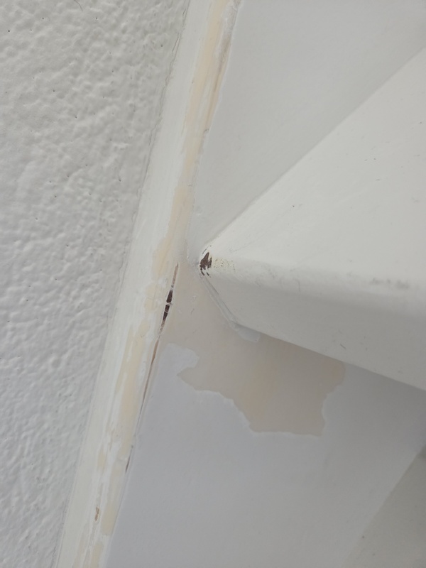

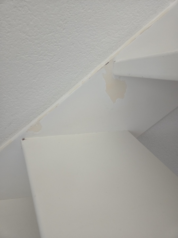

Goedenavond,
Wat is wijsheid:
De trap helemaal kaal schuren?
Of op de plekken waar de verf los heeft gelaten meerdere lagen grondverf aanbrengen? Blijft dit dan uiteindelijk zichtbaar?
Afbeeldingslocatie: https://tweakers.net/i/xueJAWdbB2mGSeywNrdWm8R_6ps=/x800/filters:strip_icc():strip_exif()/f/image/RQ4Js99cloBxKY7aikVoLNju.jpg?f=fotoalbum_large
Afbeeldingslocatie: https://tweakers.net/i/CXn8AxcHmO_BNhu4qkeHKFB5wj8=/x800/filters:strip_icc():strip_exif()/f/image/dE4MfPZbrWLl1o5zq5mxE91X.jpg?f=fotoalbum_large
Alvast bedankt voor het meedenken. Ik ben in dubio..

Met meerdere lagen ga je die plekken alsnog zien bij de randen, het lijkt niet glad te zijn. Op zijn minst die plekken glad schuren. Een extra laag grondverf hoeft niet nodig te zijn. Het kan geen kwaad, maar in principe zou je met goede verf geen verschil moeten zien.

Ik zou hem zelf zoveel mogelijk glad schuren. Wellicht zitten er nog meerdere lagen onder?
Als de grondlaag die er nu op zit nog intact is, alsnog 1 nieuwe grondlaag aanbrengen. Als je kaal hout tegen komt 2 keer gronden. Dan 1 of 2 keer aflakken. Ik kan de traplak van sigma s2u nova zeker aanraden! Gebruik die zonder antislip voor de eerste laklagen en dan 1 laagje op alleen de boven en voorkant van de tredes met de antislip!
Eerst ontvetten, dan opchuren met 120 dan gronden. Tussen alle verflagen opruwen met een schuurpad (320)
Succes!

De overgangen tussen de lagen moet je niet meer voelen, dus schuren tot ze wolkachtig qua overgang zijn. Dan weer gronden.

Annie88 schreef op zondag 3 mei 2026 @ 07:13:
Welke verf zou je dan aanraden?
Sigma traplak. Zit een klein korreltje in zodat de treden stroef blijven en je niet makkelijk uitglijdt als je op sokken naar boven gaat.
Verder, afgebladderde stukken zoveel mogelijk opschuren met korrel 60 als je vanaf het blanke hout wil starten anders een mildere korrel zoals 120/180. Als je met korrel 60 werkt wel eerst een primer erop voor je gaat lakken.

wat ik zou doen: gehele trap
  • reinigen
  • controleren op hechting wat niet goed is en de losse delen verwijderen
  • schuren
  • kaalhout behandelen met grondverf
  • overgang schuren eventueel bijwerken met (lak) plamuur
  • 2 keer lakken met een goede trap lak

Waarom laat de verf los? Heb je die laag die loslaat ooit zelf geverfd? Of was het iemand ver voor jou?
Lijkt nu of de verf aan de trapbomen loslaat en niet de traptreden. Is dat zo?
Heb zelf ooit een huis gekocht waarbij de verkopende partij de trap voor verkoop hadden overgeverfd. Maar kennelijk niet ontvet en/pf geschuurd. Dat wist ik niet, dus kwaliteitsverf op aangebracht, maar na een paar jaar liet het los op de onderste laag die ooit dus zonder goede hechting was aangebracht.
Uiteindelijk alle verflagen eraf gehaald en overnieuw begonnen.

De traptreden worden bekleed, het gaat dus enkel om de zijkanten van de trap.
Wij hebben dit zelf een aantal jaren geleden geschuurd en opnieuw gelakt. Maar daarin denk ik een te goedkope keuze gemaakt voor lak. Of niet goed genoeg ontvet?

Of alkydverf over acrylaatverf gesmeerd. Dat wil ook niet.
Btw, als het enkel om de trapbomen gaat zou ik die in het geheel goed schuren en daarna lakken.
Zie reactie van @twain4me een stukje naar boven.
Straks laat er meer los van de huidige laag en dan kun je aan het klooien als je tredes bekleed zijn.

Loslaten van de verf wijst op een slechte hechting tussen de lagen. Om zeker te zijn dat de nieuwe verf niet loslaat zal je alle lagen moeten verwijderen.Schuren gaat nogal wat stof geven, je kan de lagen beter verwijderen met een afbijtmiddel zoals dit middel

Ontvetten is misschien nog wel belangrijker dan schuren voor de hechting. Maar alleen jij weet hoe goed je ontvet hebt vorige keer...
Had je wel grondverf gebruikt ook?
Ik heb recent ook pas geleerd eerst te ontvetten en pas daarna schuren, deed het daarvoor altijd andersom oeps.
