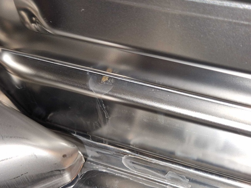

Hoi allemaal,
Ik loop tegen een vreemd probleem aan met onze Siemens vaatwasser (SX75Z802BE/71 met zeoliet) en ben benieuwd of iemand dit herkent of een verklaring heeft.
Minder dan een jaar geleden is bij ons een nieuwe keuken geplaatst met deze vaatwasser. Vrij snel ontstond er roestvorming in de machine zelf (o.a. op de rails en in de kuip). De roest zat vrij symmetrisch verdeeld: links/rechts en voor/achter, zowel boven als onder (ook wel waar de wieltjes van de vaatwasser rekken stil staan geloof ik).
Er is toen een Siemens monteur langs geweest die de roest deels heeft weggepoetst met een schuurspons. Binnen een week zat de roest echter weer op dezelfde plekken. Daarna is de vaatwasser vervangen door Siemens (en bij het eruit halen van alle lades was nog duidelijker te zien dat met name daar veel roest in zat).
Helaas zien we nu bij de vervangende vaatwasser exact hetzelfde probleem terugkomen, opnieuw op vrijwel dezelfde (symmetrische) plekken.
Om gebruik als oorzaak uit te sluiten:
- We hebben in de tweede vaatwasser bewust geen bestek, pannen of andere metalen voorwerpen geplaatst
- We gebruiken geen los zout (nooit gebruikt), maar altijd alleen all-in-1 tabletten van Dreft. De waterhardheid ligt rond de 8–9.
De woning komt uit 2020 (nieuwbouwwijk).
Mijn vragen:
Herkent iemand dit bij een Siemens vaatwasser (of specifiek dit model)?
Kan het een probleem met de leidingen zijn?
Of wijst dit eerder op een probleem met materiaal/coating of constructie van de machine?
Ik voeg een foto’s toe van de (vlieg)roestplekken voor het idee (deze zaten er binnen een maand).
Alvast bedankt voor het meedenken!

  • DJMaze
Roest kan alleen met ferrometalen ontstaan, en niet met rvs.
Je kan magnetische velden controleren met irridium magneten.
RVS kan wel roesten zodra het in contact komt met ferrometalen.
Je moet dus even uitzoeken waar het vandaan komt.
Maak je niet druk, dat doet de compressor maar

Wij hebben juist met Dreft geen last van roestige plekjes op het bestek. Met goedkope blokjes wel. Sinds we 18/10 bestek hebben overigens helemaal niet meer. De roest die je ziet is eigenlijk besmet RVS en roestende staaldeeltjes.
  • No Hands
  • Laatst online: 23:07
zijn het niet de wieltjes of de asjes van de wieltjes van de lades die roesten?
  • brutusl
  • Laatst online: 04:54
Het lijkt mij neerslag van sterk ijzerhoudend hard water. Hardheid in het menu is wel goed ingesteld? En is de hardheid getest of is dit de opgave van het waterbedrijf. Deze klopt vaak niet. Misschien toch maar eens met los zout proberen.

Ja iemand anders reageert kennelijk met een nieuwe post in het door mij aangemaakte onderwerp. Het probleem is hier namelijk niet opgelost nog. Er was opnieuw een Siemens monteur langsgekomen; die zei dat hij dit werk al 20 jaar doet en dit (de roestige plekjes) wel vaker ziet op precies die plekken, en dat het geen kwaad kan, en dat als je bestek perfect wil houden, je het sowieso niet in de vaatwasser moet doen. Nu gaat het mij natuurlijk helemaal niet om het perfect houden van bestek; maar het lijkt me op zich niet normaal dat er gelijk vliegroest op verschijnt (wat het geval was als we er wél 18/10 bestek in deden). Vlak nadat de Siemens monteur was geweest is het scharnier van de vaatwasser deur gebroken door een scheef gemonteerd onderdeel op het frontje; en nu wachten we al lange tijd op een nieuw frontje en kunnen tot die tijd de vaatwasser niet gebruiken (deur klapt zonder frontje direct dicht). Ik had wel daarvoor al nieuwe vaatwastabletten gekocht, die van AH eigen merk en aanbevolen door consumentenbond, die had ik één keer uitgeprobeerd en dit gaf toen direct doffe plekken op glazen. Ik ga ze later verder uitproberen als we de vaatwasser weer kunnen gebruiken, om te zien wat dit doet met de roest achtige plekjes (die heb ik voorzichtig proberen te verwijderen, maar is niet volledig gelukt). De waterhardheid van mijn postcode zou overigens rond de 8 moeten liggen, en als ik waterhardheid strips gebruikt valt het zelfs lager uit (4), dus als het goed is is extra zout dan niet nodig? Siemens heeft overigens gezegd sowieso dus de vaatwasser niet meer te gaan omruilen, omdat ze de roestige plekjes sowieso niet als probleem zien. Ik vind het wel een probleem, omdat ik er dus geen bestek of pannen in kan doen zonder dat daar vliegroest op ontstaan. Omdat het allemaal best wat energie kost kies ik er - als de roest terugkomt - maar voor op alle metalen voorwerpen met de hand te blijven doen.

Wij hebben ook Sola 18/10 bestek, hiervoor 18/10 villeroy&boch, bewust vervangen omdat Siemens zei dat het veroorzaakt zou kunnen worden door verkeerd bestek gebruik. Instellingen van de vaatwasser stonden goed. Het water zou dus heel zacht moeten zijn, maar ga later toch eens zout toevoegen om te zien wat dit doet. De keukenboer, die bij ons de keuken + apparatuur heeft geplaatst, zegt, net als Siemens, dat het 'sowieso niet aan het apparaat kan liggen, omdat deze is vervangen, en dat het probleem terug komt bewijst dat het bij onszelf ligt'. De keukenboer zei dat er bijvoorbeeld roest in de waterleidingen zou kunnen zitten. Er zijn daar verder geen aanwijzingen voor (hebben geen roest op andere plekken of in de spoelbak, en het vaatwasser kraantje is tijdens de verbouwing gebruikt om uit te drinken, daar nooit iets geks gezien of geproefd). De monteur van Siemens zei dan weer dat hij het onzin vond om de waterleidingen te laten onderzoeken. Hij vermeed trouwens wel consequent het gebruik van het woord 'vlieg'roest, hij noemde het een verkleuring door een chemische reactie van het water met de vaatwastabletten oid. Iemand anders in dit topic vroeg of het de wieltjes kunnen zijn, of asjes, dit zou inderdaad kunnen omdat de vliegroest zich wel concentreert op die plekken waar de wieltjes stil staan, en het ook de rails zelf zijn die aan de zijkanten roestige plekken krijgen.
Iemand anders noemde dat het neerslag is van sterk ijzerhoudend water. Is er een manier waarop ik kan onderzoeken of dit klopt? Hebben al eens een wit t-shirt een nacht in een emmer water gedaan, niks te zien daarna, en ook proeft het water niet vreemd zoals ik ook eerder al noemde.
We gebruiken overigens nooit het eco programma, altijd hogere temperaturen.

Inmiddels gebruik ik al een tijd de antiroeststaaf, daardoor kan ik nu weer bestek in de vaatwasser doen zonder dat daar vliegroest op ontstaat (alleen af en toe nog een klein plekje). Ik zie alleen dat de metalen rails/geleiders van de lades en kogellagers van de wielen alsnog op steeds meer plekken 'roest/vliegroest' gaan vertonen. Die antiroeststaaf houdt dit dus niet tegen. De vaatwasser is nog geen jaar oud, dus ik maak me zorgen over hoe het er over (een paar) jaar uit ziet (zie foto's van huidige situatie)
Het is me nog altijd niet duidelijk wat nou de oorzaak is. Ik merk dat ik ook een beetje terughoudend ben met weer contact opnemen met de keukenzaak of Siemens, omdat zij er vanuit gaan dat de oorzaak niet in hun machine ligt. De keukenboer zei dat ik de leidingen/vaatwasser kraantje kon laten bekijken/onderzoeken, siemens monteur vond dat weer onzin. Ik wil zelf ook niet zomaar op eigen kosten allerlei onderzoeken laten doen naar een externe oorzaak. De siemens monteur vond de roestige plekken sowieso geen 'probleem', dus ik maak me ook zorgen dat als ik ze opnieuw langs laat komen, ze dit keer kosten in rekening gaan brengen. Heeft iemand nog ideeën of tips wat ik het beste kan doen?
