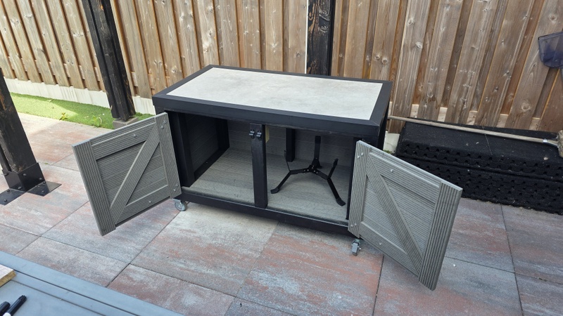

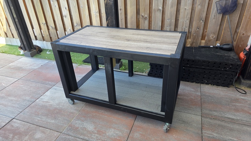

Wij hadden een kleine BBQ gekregen, dus kwam ik op het idee om zelf is een verrijdbare BBQ tafel/kast te gaan maken. Ik heb eerst een houten frame gemaakt, die ik zwart heb geschilderd en vervolgens heb ik de wanden en de deurtjes gemaakt van een aantal oude grijze composiet tuintegels die ik nog had liggen.
Hier een aantal foto's van de werkzaamheden:
Afbeeldingslocatie: https://tweakers.net/i/TFwfuvG4VGhh8EEXQriCwlVjKAk=/800x/filters:strip_icc():strip_exif()/f/image/O0tLqkEovzX09x5P0tYi30tb.jpg?f=fotoalbum_large
Afbeeldingslocatie: https://tweakers.net/i/0Q44h32J_HsgvRbglpXdC3vnPOU=/800x/filters:strip_icc():strip_exif()/f/image/RByMkWpPs1g6IljOnNeB55hH.jpg?f=fotoalbum_large
Afbeeldingslocatie: https://tweakers.net/i/QwBI1tQzjphPn0wMftRFlueoNmg=/800x/filters:strip_icc():strip_exif()/f/image/O78hoB03otAZQUnX7hB3Z6Me.jpg?f=fotoalbum_large
Afbeeldingslocatie: https://tweakers.net/i/ewgTfkwCoW5MuVsxg46MtoH-BMA=/800x/filters:strip_icc():strip_exif()/f/image/8NLFMPz16419lvPvaBdGh2fk.jpg?f=fotoalbum_large
Afbeeldingslocatie: https://tweakers.net/i/BhUheElXl04Zg_Cv43rvCUro2eE=/800x/filters:strip_icc():strip_exif()/f/image/8eRGKdhW44jJhY4TE2e1NHkC.jpg?f=fotoalbum_large

Ziet er keurig uit.
Zijn de wielen wel bestand tegen het gewicht van kast plus bbq?
Ze zien er wat iel uit

3dmazter schreef op vrijdag 1 mei 2026 @ 13:17:
Tot nu toe gaat het goed, er stond bij dat ze een draagvermogen van 50KG hadden, en de BBQ is heel klein (30cm ∅) dus het gewicht valt heel erg mee.

@DON PAPA ziet er schitterend uit!
Maar moeten de dwarse planken niet juist het gewicht op het onderste scharnier zetten, dus net diagonaal andersom?

franssie schreef op maandag 4 mei 2026 @ 16:17:
Klopt helemaal, ik had mij tijdens het klussen vergist, maar toen had ik ze al in elkaar gelijmd (en omdraaien gaat niet, want ze zijn niet helemaal dezelfde maat). En heel eerlijk de Z zit er ook meer in om alle plankjes stevig aan elkaar te kunnen lijmen, en niet omdat ik bang ben dat het gaat doorhangen. Maar scherp gezien, je bent de eerste die het zag ;)

Zal bij dit kleine formaat ook niets uitmaken denk ik, zeker niet als het zoals je schrijft verlijmt is - dan verdelen die kleine krachten zich alsnog prima.
