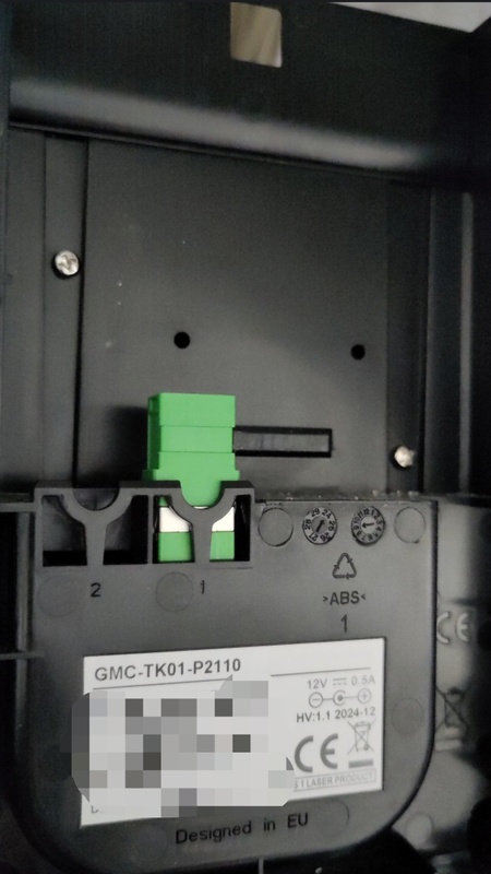

Ik omschrijf even de situatie bij gebek aan beelden (het gaan niet om mijn aansluiting)
Deze beste meneer heeft de volgende aansluiting
  • FTU -is een GMC-TK01
  • FTU aangesloten met een groen koppelblokje en een SC-APC/SC-UPC kabel (groen naar blauw)
  • de blauwe kant is aangesloten op een xgs-pon ONT (van Fritz)
  • de ONT is aangesloten op een fritzbox 5590.
Nu krijgen we dit op geen enkele manier werkend met de eigen ONT.
Iemand hier ervaring met eenzelfde/vergelijkbare oplossing die nog tips heeft?
Vragen die bij mij opkomen:
  1. betekend het hebben van een TK01 FTU dat er XGS-PON aanwezig is?
    KPN is hier niet duidelijk over en noemt de aansluiting "GOF (gigabit over Fiber)"
  2. Er is een blauw en groep koppelblokje aanwezig voor testen, maakt het nog uit welke gebruikt wordt hiervoor? Staat de fiber in het groene blokje ook onder een hoek?
  3. Is het uberhaupt wel XGS-PON? er is ook al wel getest met een G-PON ONT, maar daar heb ik niet alle details van.
  4. Moeten ONTs gewhitelist worden door KPN? is de FRITZ!SFP XGS-PON dan al ondersteund door KPN?

Dit is een gewone AON NTU. Je zult voor de 5590 dus een AON-module moeten hebben(of via de KPN NTU)

Als je werkelijk een GMK-TK01 hebt (met achtervoegsel XGS2110) is het een XGS-PON ONT en dan moet het PON ID bij KPN worden aangemeld. Dat kan hiero:

Als je zo'n ding hebt, weet je dat je een XGSPON ONT hebt en niet alleen een domme FTU:
Afbeeldingslocatie: https://callvoip.shop/5068-thickbox_default/genexis-glasvezel-mediaconverter-tk01-rj45-naar-ftth-type-xgs-pon.jpg
Als je alleen onderstaande hebt, moet je echt in je installatiepakket zoeken naar een echte ONT, want dit is een FTU.
Afbeeldingslocatie: https://upload.wikimedia.org/wikipedia/commons/thumb/f/fe/FTU-TK-01.jpg/500px-FTU-TK-01.jpg

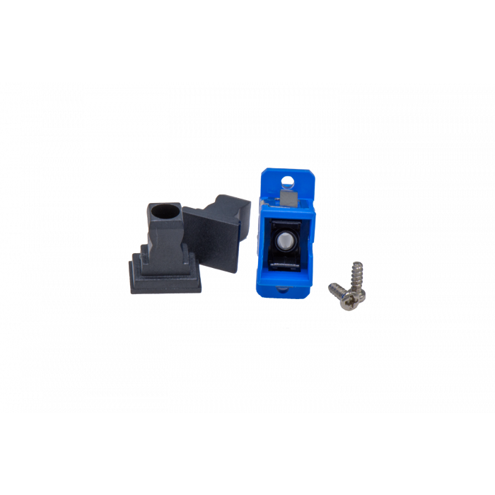

Overigens is er een patchcover voor de TK01 verkrijgbaar.

Thanks aan alle voor het meedenken maar we zijn er uit. Bedankt aan @nelizmastr en @mad-dog met de uitleg over de juiste terminologie enzo. Ik ben blijkbaar toch vooral bekend met glas in server racks :Y)
Mijn collega deed mij altijd melden dat hij de AON route al had geprobeerd, maar met een kleine "maar". Hij had toen ter tijd nog niet die patchcover besteld. Hin had met een blauw koppelblokje (had hij nog liggen) een groen naar donkergroene kabel aangesloten op de witte FTU.
Nu had hij die patch cover besteld en vandaag binnen gekregen en opnieuw alles aangesloten en nu werkt het wel!
Maakt een koppelblokje daadwerkelijk verschil in breekingshoek of zit t em ergens anders in?
In de patchcover zit ook een koppelstuk, net als bij je NT van KPN. Een koppelstuk bevat een holle buis en de kleur is meer bedoeld om aan te duiden welk type connector verwacht wordt. Maar je kunt prima een blauw koppelstuk gebruiken met groene connectoren bijv. Zolang beide connectoren groen zijn, zodat je ze niet beschadigd.
Breekingshoek wordt bepaald door de connector. Bij groen is dit APC en bij blauw is dit PC.
SC zijn de grotere connectoren en LC de kleinere type. In je FTU zit een SC-APC connector.
It ain't stupid if it works!
  • s0ulmaster
  • Laatst online: 09:55
vr6-only schreef op donderdag 7 mei 2026 @ 23:12:
Ogenschijnlijk zit er toch wel verschil in? Met een eigen blauw koppelstukje werkte het niet en met het koppelstukje van de patchcover werkt het wel....

s0ulmaster schreef op vrijdag 8 mei 2026 @ 07:22:
Dat komt eerder omdat de patchcover de juiste connector bevat (SC-APC). Een koppelstuk is een holle buis. Zie onderstaande foto.

vr6-only schreef op vrijdag 8 mei 2026 @ 09:38:
check. klinkt wel logisch.
