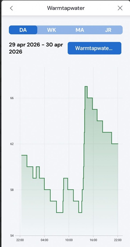

Afbeeldingslocatie: https://tweakers.net/i/LVYeicQwCCLK38ZJOH1qLrm9V6o=/x800/filters:strip_icc():strip_exif()/f/image/hJ34HUiiYPazR601E9zo8tzT.jpg?f=fotoalbum_large
De temperatuur daalt ca. 6 graden in 8:33 uur
Dat komt neer op (180liter*6graden*4183 (J/(liter.°C))/(8*3600s +33*60s)=146W stilstandsverlies

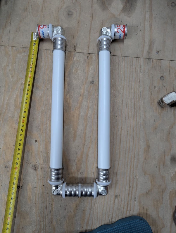

Ik heb inmiddels een thermosifon aangebracht. Vervolgens heb ik deze sifon goed geisoleerd (met een dikke buisisolatie en tonzon folie eromheen)

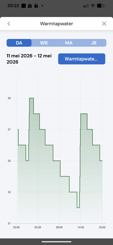

In eerste instantie leek het effect niet erg groot, maar de stilstandsverliezen zijn toch flink afgenomen:
Afbeeldingslocatie: https://tweakers.net/i/O523bBQ4DERUV_XMt5J1Nq4POrI=/x800/filters:strip_exif()/f/image/Cv2fmmatqDXHOC61dvekcBb4.png?f=fotoalbum_large
6° temperatuurdaling in 12 uur en 18 minuten. Dat komt overeen met een warmteverlies van 102W.

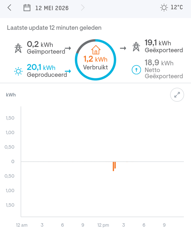

Dat klopt niet helemaal met het gemeten vermogen om het water weer op dezelfde temperatuur te brengen als de uitgangssituatie: 1.2 kWh. Met een COP van 2 zou ik dan op het dubbele verlies uitkomen.
Kortom: met de sifon zijn mijn stilstandsverliezen toch flink gedaald (van ca.146W tot ca.102W)Afbeeldingslocatie: https://tweakers.net/i/PQql6MioX52uEMw1QxpcgXqPuA8=/x800/filters:strip_exif()/f/image/wXbui77W3j2AuncimxgeTRGv.png?f=fotoalbum_large

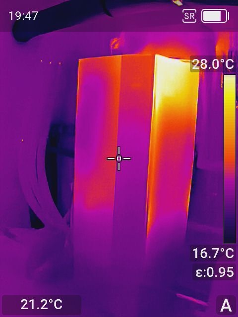

Met de thermische camera is nu te zien dat de meeste stilstandsverliezen aan het oppervlak van de Nibe zitten. Jammer dat Nibe de boiler niet beter geisoleerd heeft.

  • Jim423
  • Laatst online: 20:41
Misschien kun je de zijkant en de bovenkant een dekentje geven. Of iets van PIR.
  • ImreH
  • Registratie: November 2025
  • Laatst online: 14-05 12:47
@Jim423 Goed idee. Was ik al mee begonnen!
