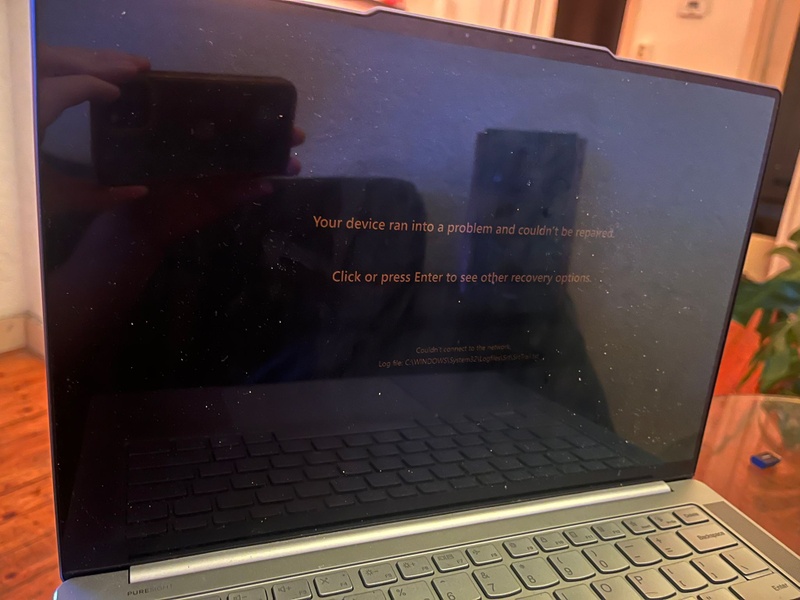

Mijn Lenovo Yoga Slim 7 laptop viel plotseling uit na een klein klikgeluid tijdens gebruik. Daarna startte hij opnieuw op, waarbij ik eerst heel vaag het Lenovo-logo en Windows ‘Preparing Automatic Repair’ en ‘Diagnosing your problem’ zag. Vervolgens kreeg ik een foutmelding dat het apparaat niet gerepareerd kon worden, waarna het scherm zwart werd (nogmaals, dit werd zeer vaag weergegeven op het beeldscherm, alsof mijn beeldscherm nog verder gedimd was dan dat ie maximaal gedimt kan worden) Nu heb ik geen beeld meer, ook niet in BIOS (F2), maar de laptop blijft wel aan (fans draaien, toetsenbord reageert). Wat zou hier technisch de meest waarschijnlijke oorzaak van kunnen zijn: een scherm/backlight probleem, een losgekoppelde kabel, of een moederbord/GPU defect?
Graag hoor ik jullie mening.

Wat ik zoal van Dell repair video's op YT heb geleerd is dat de voeding voor de backlight van je scherm stuk is en mogelijk nog iets anders vanwege de spontane crash van het OS. Het geluid dat je hoorde is dan waarschijnlijk de chip die de voeding regelt voor je scherm die plofte.
Dat je een Lenovo hebt en geen Dell maakt in de werking van de componenten niets uit.

Krijg je nog wel beeld als je een extern scherm koppelt? Als je de laptop uitschakelt en vervolgens hem probeert te starten met de 'novo-button'? Dit is een speciale knop op Lenovo-laptops die je meteen naar een scherm brengt waar je kan kiezen uit bios, booten vanaf USB etc. Dit knopje zit meestal op de zijkant van de laptop en is alleen in te drukken met gebruik van een speld oid.

Als dit het zou zijn dan zou ik met een zaklamp op mijn beeldscherm gericht toch nog wat moeten kunnen waarnemen? Dit is niet het geval.

Ik heb geen USB-C naar HDMI om te te controleren. Als ik de novo-button ingedrukt houd dan blijf ik een zwart scherm zien. Wat ik wel opvallend vind, is dat ik bij het opstarten heel vaag het Lenovo-logo zie, met daaronder een laadbalk. Daarna wordt het scherm volledig zwart. Ook als ik er met een zaklamp op schijn zie ik niks.
Het lijkt er bovendien op dat Windows wel opstart, omdat ik het bekende welkomstgeluid hoor. Toch blijft het scherm daarna opnieuw zwart.
Ik heb ter illustratie een foto toegevoegd. Excuses voor de staat van mijn beeldscherm.Afbeeldingslocatie: https://tweakers.net/i/Jq05YVlt-nm1-PrA1PKwBq5FtqY=/800x/filters:strip_icc():strip_exif()/f/image/zp64doEKbgHCD8dLB3omj0ah.jpg?f=fotoalbum_largeAfbeeldingslocatie: https://tweakers.net/i/xYE8FbSEozpWNed4yE7fokD96Ro=/800x/filters:strip_icc():strip_exif()/f/image/lMViDSQFy8XZ2qOIheifU2dZ.jpg?f=fotoalbum_large

Ik heb ChatGPT en Grok met elkaar laten sparren over een conclusie en zij kwamen gezamelijk tot deze conclusie. Moederbord defect?
''Op basis van de symptomen (klikgeluid, plotselinge uitval, daarna nog kort vaag beeld tijdens boot en vervolgens volledig zwart scherm, geen beeld in BIOS en geen resultaat bij zaklamp-test terwijl de laptop wel verder draait) lijkt dit geen puur scherm- of backlightprobleem te zijn.
Het feit dat er aanvankelijk nog zwak beeld zichtbaar was, maar daarna helemaal niets meer, wijst erop dat de beeldketen eerst nog gedeeltelijk functioneerde en vervolgens volledig is uitgevallen. In combinatie met het klikgeluid en de crash duidt dit sterk op een hardwaredefect op het moederbord.
De meest waarschijnlijke oorzaak is een defect in de display-output keten op het moederbord, zoals de geïntegreerde GPU, eDP-controller of een bijbehorende voedingsrail (VRM/component). Een losgeraakte of defecte schermkabel is nog een kleine mogelijkheid, maar minder waarschijnlijk gezien het plotselinge karakter en het ontbreken van enig beeldsignaal.
Een puur backlight- of paneelprobleem is het minst waarschijnlijk, omdat er geen beeld zichtbaar is met een zaklamp en er ook geen stabiel BIOS-beeld is.
Mijn conclusie: de kans is het grootst dat het moederbord (specifiek de grafische/output sectie) defect is geraakt en vervangen moet worden.''

elpee schreef op donderdag 30 april 2026 @ 23:45:
Dat is tegenwoordig ook nog afhankelijk van het type scherm. Als het OLED is, dus echt puur OLED en niet stiekem nog iets met edge/backlight, dan is het uitvallen van het licht ook echt het uitvallen van de pixels, want die geven licht. ;)
Maar op je foto's is te zien dat er nog wel iets van beeld is. Windows schiet gelijk in de stress en heeft niet eens netwerkverbinding. Het is iig niet goed, het kan verschillende dingen zijn, zoals het scherm zelf, de connector, of de aansturing.
Hopelijk heb je nog garantie.

Uiteindelijk bleek het inderdaad het moederbord te zijn. Beeldscherm was (gelukkig) nog heel. In ieder geval bedankt voor je hulp.

Heel vervelend/lastig natuurlijk dat je geen HDMI of andere uitgang beschikbaar hebt voor dit soort gevallen.
Mogelijk dat de GPU nu een probleem/defect heeft en de driver daardoor geen beeld geeft?
Forceren in veilige mode kan je proberen en dan basic/lage resolutie display kiezen.
Of mogelijk opstarten van een WinPe USB zoals bijvoorbeeld de bekende Hiren’s BootCD PE.
Om welke Lenovo Yoga Slim 7 gaat het hier eigenlijk precies?
Ok, het is al opgelost begrijp ik.
