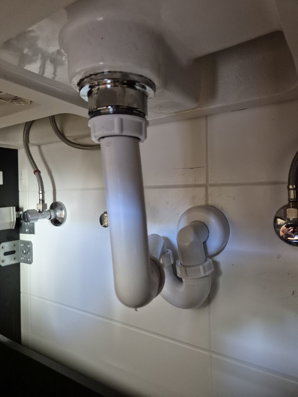

De sifon van de wastafel lekt op meerdere punten. Bij de wastafelplug naar de afvoer en bij de eerste bocht. Waarschijnlijk is de oorzaak veel spanning op de buizen. De afvoer in de muur zit namelijk niet recht tegenover het gat van de wastafel. Toch zijn er vanuit de bouw niet-flexibele buizen gebruikt. Ik heb hierover geklaagd maar de bouwer komt me niet tegemoet.
Ik zoek nu een oplossing met een flexibele afvoer. Die heb ik geplaatst maar lekt nog steeds op het punt waar de geribbelde buis in het verbindingsstuk van wastafelplug naar de buis gaat. Ik heb de aansluiting van geribbelde buis en verbindingsstuk gekit.
Ook een nieuwe wastafelplug geplaatst. Die lekt niet meer.
Ik zoek een sifon uit één stuk die flexibel is en niet gelijmd of gekit moet worden. Zou dit een optie zijn? Of andere (betere) oplossingen?
https://www.bol.com/nl/nl...ocialshare_pdp_androidapp
Oude situatie vanuit de bouw 2 jaar geleden:
Afbeeldingslocatie: https://tweakers.net/i/pyiANhMQXAhy7VTxjTz3w9OGtMk=/x800/filters:strip_icc():strip_exif()/f/image/dbrKwDSCLa1hg6Zy637aqnWX.jpg?f=fotoalbum_large
Nieuwe situatie die ik vandaag geplaatst heb:
Afbeeldingslocatie: https://tweakers.net/i/Fuk8cIiXDdIoqRrBWG_vOJCkmUU=/x800/filters:strip_icc():strip_exif()/f/image/twdSPAeO2MJTBmzpXWiT9fo6.jpg?f=fotoalbum_large

SX-Superfly schreef op donderdag 30 april 2026 @ 21:28:
Waarom heb je de overgang naar de buis in de muur gekit? Meestal schuif je in de muur zo'n soort manchet, waar dan een 32 mm buis zo inschuift. Daarvoor hoef je niet te kitten.
Die sifon vanuit de bouw lijkt me prutswerk, zo schots en scheef alles zit. Maar: als die buizen op de juiste lengte waren afgezaagd, had je het volgens mij gewoon netjes passend kunnen maken.

marcop23 schreef op donderdag 30 april 2026 @ 21:43:
Deel in de muur is niet gekit. Dat zit idd met een manchet in de muur. Daar lekt het niet.
Gaat om de verbinding tussen de onderkant van de zilveren wastafelplug en de witte buis. Die geribbelde buis draai je in de witte kap. En dat moet gekit worden (heb ik gedaan). En dat lekt nu.
Afbeeldingslocatie: https://tweakers.net/i/FLvcu97eOgOklJGGurRuth265qs=/x800/filters:strip_icc():strip_exif()/f/image/oheA7FwSVyZpHhqwMe9jH7mk.jpg?f=fotoalbum_large

Gewoon een goed buissifon kopen en netjes op maat maken, dan lekt het niet.

Die flexibele ribbel afvoeren zijn vreselijk, blijft ook veel sneller troep in hangen. Inderdaad wat @Makrolon aangeeft: normale buissifon kopen en netjes op maat maken. Iets meer werk, maar veel langer plezier van.

Zitten overal (nog) wel de juiste rubbertjes in?

bramassendorp schreef op donderdag 30 april 2026 @ 21:59:
En op de juiste manier geplaatst? als je ze verkeerd om monteert zal het blijven lekken.

In de oude situatie:
De buis die direct onder de wasbak zit dient andersom geplaatst te worden, dat scheelt al enorm veel ruimte in je lade en voorkomt dat er telkens dingen tegenaan stoten waardoor hij gaat lekken.
Koppelingen dienen, recht op elkaar te worden aangesloten met de rubbers in de juiste richting.
Koop desnoods een nieuwe (ruimte besparende) zwanenhals, haal de la eruit, en sluit alles op je gemak aan.

Lijkt mij wel logisch dat de bouwer je niet tegemoet komt hierin, een dergelijke flexibele slang is een garantie op problemen binnen korte tijd. Alles troep gaat in de buis blijven hangen.
Gewoon zoals hierboven aangegeven een goede oplossing kopen en installeren. Als je dat niet zelf kan zou ik iemand bellen voor er dingen kapot gaan die niet kapot moeten gaan.

Die flexibele sifons zijn prima voor een badkamerkraantje als je weinig ruimte hebt. Jij hebt genoeg ruimte om alles netjes op maat te maken. De reden waarom het doorgaans lekt is omdat je afdichtingsringen niet goed zitten. Je hoeft echt geen kit te gebruiken.
  • sjaak34
Bij ons hielp een dun laagje vaseline op een van de ringen, die stopte daardoor met lekken. Misschien is dat een tijdelijke oplossing voordat je naar een vaste sifon gaat?

  • Lustucru
Lustucru
26 03 2016
Drardollan schreef op vrijdag 1 mei 2026 @ 10:57:
[...]Gewoon zoals hierboven aangegeven een goede oplossing kopen en installeren. Als je dat niet zelf kan zou ik iemand bellen voor er dingen kapot gaan die niet kapot moeten gaan.
Sterker nog: het zou me niets verbazen als er helemaal niets gekocht hoeft te worden. Als ik de foto zie lijkt het er vooral op dat de afvoer een tik heeft gehad. Dan is de remedie alles loshalen, schoonmaken, in elkaar zetten, klemringen zo vast draaien dat de boel net niet uit elkaar lazert, sifon en buizen draaien en schuiven tot alle koppelvlakken netjes recht op elkaar staan en vastzetten.
De oever waar we niet zijn noemen wij de overkant / Die wordt dan deze kant zodra we daar zijn aangeland

  • tweemetervent
  • Laatst online: 07-08 15:50
Lustucru schreef op zaterdag 2 mei 2026 @ 12:21:
Eens met jou dat met de originele stukken dat ook weer herbouwd kan worden, netjes alles op de juiste plek.
Maar toen bedacht ik me, zoals je zegt, dat het lijkt alsof het een tik heeft gehad. Loopt de lade er tegen aan?
Zo ja, dan is de remedie niet om het te herbouwen. Maar om een nieuw setje te kopen waar het niet tegenaan kan tikken, zie eerder het screenshot van Fanta.
