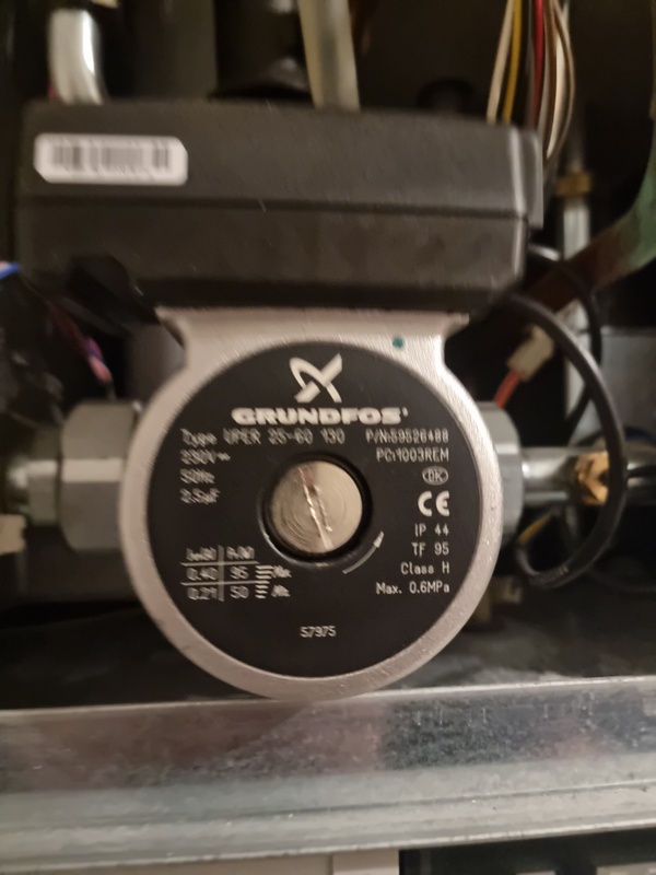

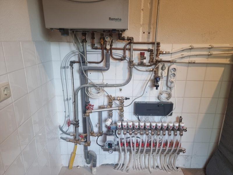

Ik heb een Remeha Quinta 35C die met de pas geinstalleerde vloerverwarming elke paar minuten aan en uit gaat.
Op de benedenverdieping ligt 95 m2 aan vloerverwarming verdeeld over 12 groepen. Ik heb een Danfoss Ally gateway en een Wilo Para pomp. De bypass zit zoals jullie op de foto kunnen zien heel dicht bij de ketel.
Op de Grundfos pomp in de cv ketel zie ik geen knop oid om hem langzamer te laten lopen.

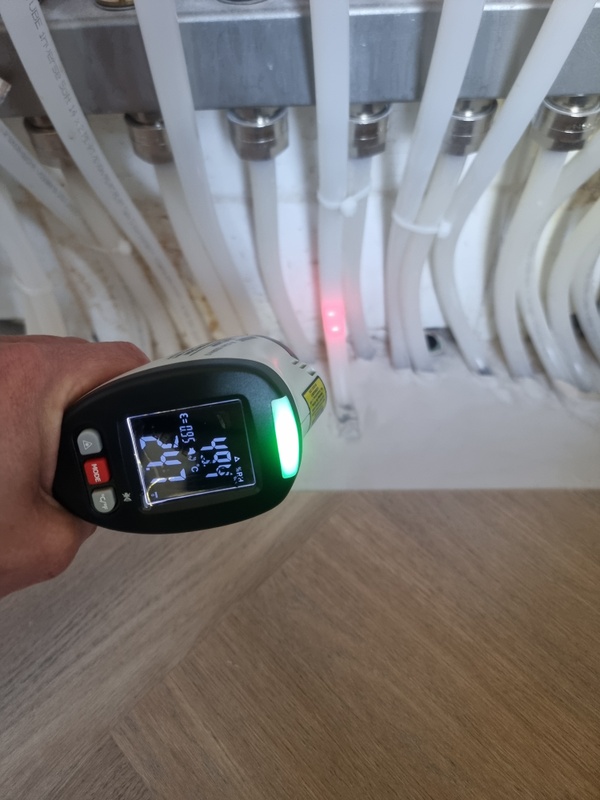

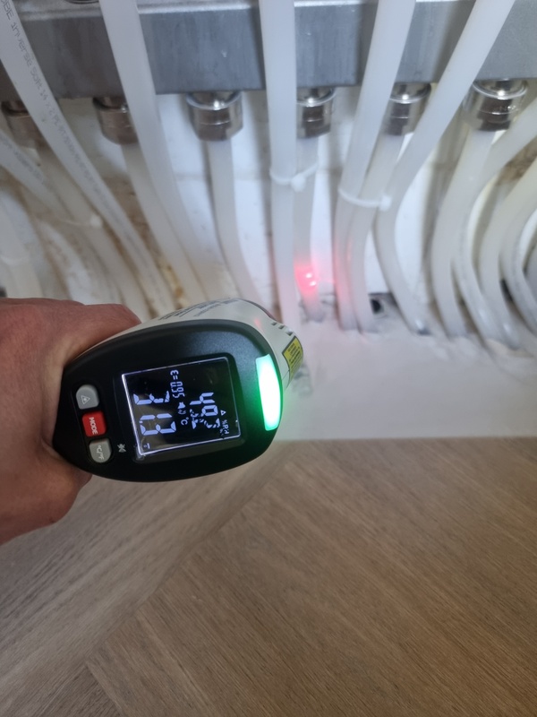

De retourtemperatuur van de vloerverwarmingbuisjes die uit de grond komen zijn meestal maar nauwelijks lager dan de temperatuur van het buisje dat de grond in gaat, daar zit nog geen 1 tot 2 graden verschil in.
Links gaat een verwarmingsbuis de muur in en die loopt naar boven naar 3 radiatoren op de eerste verdieping. Zelfs als ik deze drie open zet blijft de ketel elke paar minuten aan/uit gaan zodra er vraag is vanuit de vloerverwarming. Ik begreep dat deze ketel ook een erg zware ketel is en een hoge minimale kwh heeft. Ik zit er aan te denken om de cv ketel te vervangen voor eentje met een lagere minimale kwh. Maar een installateur die hier is geweest gaf aan dat deze dan waarschijnlijk ook weer gaat pendelen door de afstand van de bypass tov de ketel.
Wat denken jullie dat het probleem is en hoe dit opgelost kan worden?

Ik vind het leidingwerk vooral heel erg onlogisch. Allemaal kranen, T stukjes, knietjes, voetventiel in de aanvoerleiding uit de ketel...
Staan de groepen van de verdeler open en komt er water van de ketel in de verdeler, of gaat het water zo terug de ketel in?

Je bypassventiel staat bijna helemaal open, zodra de pomp van de ketel aanslaat beukt ie metaan daar doorheen.
- zorg dat de radiatoren open staan
- verzeker je ervan dat de pomp van de verdeler draait
- haal de ventielen van de vloerverwarming er tijdelijk af, die gaan traag open/dicht
- draai het bypassventiel steeds strakker tot je geen geruis meer ervan hebt.

Je hebt een mengverdeler, dus aanvoer mag hoog oplopen.
Wat doet de aansturing van al die kleppen op de verdeler? Kan de meerderheid daarvan niet continue open staan? Als deze dichtlopen zit je ook meteen te pendelen.
Dat de dT over de vloerverwarming laag is, is normaal. Wat is de aanvoertemperatuur naar de verdeler, en wat is de retourtemperatuur?
En die bypass is nodig, maar moet maar openen als er elders geen flow is.

TE VEEL REGELINGEN. By-pass dichter zetten (als alles dicht staat en ketel aan, mag deze pas open gaan). Regeling van de vloerverwarming: motoren van de woonkamer groep (waar de kamerthermostaat hangt) verwijderen, deze zijn nutteloos. Vermogen cv ketel op ongeveer 10KW afstellen. Eigenlijk vloerverwarming verdeler zonder pomp installeren. Pomp cv ketel is zwaar genoeg, deze werken elkaar nu eigenlijk tegen. Cv water temperatuur NIET lager dan 60 graden zetten. Het is een HR ketel. Wat voor verwarmingselementen je d’r aanhangt, heeft het toestel niets mee te maken. Is ontworpen om te condenseren, punt. Thermostaat vloerverwarming minimaal op 40 graden zetten (30 of 35 graden is niets zuiniger). Pomp vloerverwarming iets meer dan de helft zetten. Het liefst continu dezelfde temperatuur stoken, anders niet meer dan 2 graden verschil (nachts) met verlaging.

op het moment dat de ketel en pomp aanstaan, staan je groepen wel open? ik zie een zoneregeling?
Kun je eenvoudig checken bij de flow sensoren op de retour.
Let wel, volgorde is belangrijk:
1. Warmtevraag (denk vanuit je zonecontroller)
2. Groepen op de verdeler moeten open (gaat traag, kan ~2 minuten duren)
3. pomp gaat aan
4. Flow zichtbaar op de flow sensoren (Check!)
5. Ketel gaat aan (mag wel 5 minuten vertraging inzitten)
6. Temperaturen meten (aanvoer, retour, bypass (denk dat het via de bypass direct retour gaat zoals hiervoor al genoemd))

Dit is volgens mij al een wat oudere CV-ketel.
De vraag is dan past de nieuwe installatie wel bij deze ketel?
Dus kan de ketel de pomp van de vloerverwarming wel goed aansturen?
Verder wel een chaos kwa leidingwerk, dit zou toch eenvoudiger moeten kunnen.
Lijk op een beunhaas vrijdagmiddag klusje.

Ik heb de ketel zowel hoger, 60 graden, als lager, bv 35/40 getest. De thermostaat voor de vloerverwarming staat rond de 37, die kan niet hoger omdat de vloer dan zelf boven de 28 graden uit gaat komen en deze pvc vloer mag daar niet boven komen.
Ik zie op de pomp in de cv ketel geen optie om hem lager te zetten.

Wat me wel opvalt is de temperatuur van de buisjes die de vloer in gaan, nauwelijks warmer zijn dan degene die retour komt. Bv 31 graden de vloer in, 29 weer terug. Ik begreep dat dit idealiter een groter verschil zou moeten zijn.

Je kunt de pompsnelheid instellen, maar dat zit in het installateursmenu. In het boekje van de ketel staat hoe je daarin komt.

Je hebt 95m2 aan vloerverwarming, dat kan gewoon 8KW opnemen als je wilt. Wat je nu ziet is een ketel die het water door de bypass perst en een verdeler die koud water staat rond te pompen omdat het water uit de ketel niet voldoende in de verdeler komt. Die 8KW van de ketel is ook het probleem niet, die kan prima 10 minuten aan en 10 minuten uit doen om 4KW te leveren.
Verder: vloerverwarming is traag. Stel jij gaat op de slaapkamer zitten werken, dan ben je uren verder voordat je vloer een keer doet wat je thermostaat vraagt.
Ik snap dat Energiewacht graag een nieuwe ketel wil verkopen, maar die nieuwe ketel gaat ook gewoon tegen het beroerde leidingsysteem en de problemen met je regelsysteem aanlopen.
Trek de naregeling van de woonkamer en badkamer groepen af en kijk dan wat het doet. Waarschijnlijk loopt het dan al een stuk beter.
Edit: Bypass ook zover mogelijk dichtdraaien, je wilt geen flow over dat ding zolang de verdeler open is.

Een gasketel op vloerverwarming is als een ferrari in een 30-zone..
Het relatief hoge minimale vermogen van de is sowieso een extra lastigheid, maar niet onoverkomelijk; volgens mij kun je prima 8000 watt in je vloer kwijt, alleen niet constant. Zoals hierboven al gezegd, de helft van de tijd een output van 8 kw levert namelijk maar 4 kwh.
De warmteopbrengst van de ketel minimaliseren helpt in jouw geval wel om te voorkomen dat de ketel na een warmtevraag meteen maximaal stookt. Temperatuur van de ketel verlagen zou mogelijk wat meer rendement op kunnen leveren door een lagere retourtemperatuur, maar op max 35 graden zetten zou ik niet eens doen. Met een lagere output loopt de temperatuur ook langzamer op en mocht de aanvoer te warm worden dan sluit de verdeler en opent de bypass waarna de ketel alsnog stopt.
Wil je het nog efficiënter maken dan zou je middels een warmtepomp constant een paar kilowatt (hooguit) de vloer in moeten pompen. Dan hoeft de vloer ook niet zo warm te worden want een paar graden boven de kamertemperatuur is voldoende :).
Verder kwam ik er bij mijn vloerverdeler achter dat de retour standaard redelijk geknepen was, als de ketel een hoger debiet lever dan er door jouw verdeler loopt, dan wordt het hete water door de bypass teruggepmpt en dat wil je niet.
strookt de Δt over de ketel ook met de Δt over de vloer?
Volgens mij stuurt de CV-ketel de Wilo pomp helemaal niet aan, er loopt alleen een voedingskabel heen. De pomp zou op Δp-c, constant drukverschil, ingesteld moeten zijn. Dit is het symbooltje met 2 horizontale lijnen. De wilo pomp zou de grundfos pomp ook niet echt tegen moeten werken zoals @Alpina 5 suggereert mits de verdeler hydraulisch neutraal is. Meestal is dat gelukkig wel het geval en soms kun je dat middels een DVR ventiel nog een beetje bijstellen.
edit: overheen gelezen dat er boven nog 3 radiatoren zijn en dat het ook na het openzetten van deze radiatoren het pendelgedrag blijft. Het lijkt daardoor niet echt aan de bypass te liggen, want die zou zich weer moeten sluiten zodra de radiatoren open worden gezet en het drukverschil tussen aanvoer en retour lager wordt.
Ik denk dat het wel kan helpen de radiatoren boven ook open te zetten. Je CV water wordt nu al snel te warm voor de vloer waardoor de vloer zich sluit.

Ik heb net alles weer even aan gezet, en het volgende resultaat:
Verwarmingen boven (zijn er maar drie, is semi-bungalow, dus het meeste zit beneden) alle drie open.
Woonkamer aan gezet zodat de ketel aan gaat. Dat zijn 7 van de 12 groepen.
Ik heb de ketel ingesteld op 45 graden.
Het eerste half uur blijf hij continue aan, toen was de vloer natuurlijk ook nog compleet koud. Na het half uur was de temperatuur in de ketel 51 graden en toen sloeg hij af terwijl de vloer nog niet volledig was opgewarmd en nog om warmte vroeg.
Zoals je in de foto's hieronder kan zien was de aanvoertemperatuur naar de vloerverwarming 31,3 graden, de terug was op dat moment na een half uur 24,7. Normaal is die dus veel hoger, en slechts 1 tot 2 graden onder de temperatuur die er in gaat. Maar nu was hij natuurlijk nog bezig met de vloer opwarmen.
Na het half uur sloeg de ketel dus af en gaf de temperatuur binnen een paar minuten op de ketel 35 graden aan. Op dat moment sloeg de ketel weer aan, en binnen 6 minuten was hij dit keer alweer 51 graden en sloeg dus weer af.
Ik heb de bypass al op een mini slagje na dicht staan.
Afbeeldingslocatie: https://tweakers.net/i/6n5V3RBLi8kd_zNiev8msPHop1g=/x800/filters:strip_icc():strip_exif()/f/image/FtzXJbXxA5r1ibF2qbPsN052.jpg?f=fotoalbum_large
Afbeeldingslocatie: https://tweakers.net/i/y8fvRFQVKHtGB8o2e3gdLAwWvck=/x800/filters:strip_icc():strip_exif()/f/image/ZqhK5tnLHafITRwHvZ53BD7V.jpg?f=fotoalbum_large

Is de verdeler al ingeregeld? Een korte groep heeft het water eerder en warmer retour dan een groep met meer meters buis. De korte groep moet je dan knijpen in aanvoer. Met een warmtebeeldcamera zie je welke groep het eerst warm retour komt.
Ergens komt te snel warm water retour. Zou je alle radiatoren dichtdraaien is het probleem is er dan nog steeds?
Eventueel je ketelvermogen verlagen.

Je ketel krijgt de warmte niet je verdeler in. Je stookt in 6 minuten tijd het water naar 50+ graden, daarna valt de ketel uit en tijdens het nadraaien zakt de temperatuur vrijwel direct naar 35 graden.
Overigens ken ik de Quinta niet, ik heb zelf een Intergas ketel, die houdt 5 graden boven ingestelde temperatuur aan voordat die afslaat. Lijkt erop dat jouw ketel dat ook doet. Je hebt 45 ingesteld en bij 51 slaat de ketel af. Overigens zijn dergelijk lage temperaturen bij een mengverdeler niet gangbaar.
Als ik zie dat aanvoer 31 is en retour 24 van je vloer is dat verschil te groot. Of de pomp van je verdeler staat te laag of je groepen zijn niet goed ingeregeld. Zoneregeling maakt dat ook lastiger, want als je inregelt met alle groepen open en je doet de helft dicht klopt er geen zak meer van je instellingen.
Begin met je verdeler inregelen en de deltaT op de groepen omlaag krijgen en kijk dan naar het leidingwerk onder je ketel. Voetventiel in de aanvoer weg, verdeler direct onder de ketel aftakken ipv via 2 knietjes en allerlei T stukken en dan weer terug. Ik zie 2 afsluitkranen, weet niet wat de doorgang is, maar liefst sluit je de verdeler aan voor de afsluitkranen ipv erna. Dat water moet stromen door de verdeler, dan kan de ketel zijn warmte ook kwijt.
