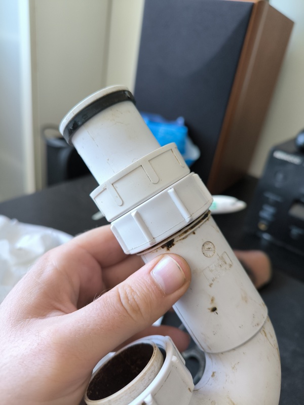

Misschien even een foto maken met die schroef ring los zodat zichtbaar is hoe het rubber in de verbinding zit.

martin_v_z schreef op woensdag 29 april 2026 @ 10:37:
Afbeeldingslocatie: https://tweakers.net/i/KtO7VjCsooVFSg3GVilnNKqEpqE=/x800/filters:strip_icc():strip_exif()/f/image/cTj8WxC0M53sA3ponzgJWCj9.jpg?f=fotoalbum_large
Afbeeldingslocatie: https://tweakers.net/i/5XCo19_26O31FeY9vo5CtyjpOuA=/x800/filters:strip_icc():strip_exif()/f/image/FJYIQreitLhDAqXkS9Xx7hcZ.jpg?f=fotoalbum_large

Ik kan het niet helemaal zien, maar lopen de rubbers netjes in een v? Dikke en dunne kant. Verder zou ik denken dat het dan een kwestie is van goed stevig aandraaien

Lijkt ook vrij veel rommel in de schroefdraad te zitten - weet je zeker dat hij nog goed past? Want normaal zou dat eruit gedraaid worden als je hem 2x vast en los draait.
Anders van dat teflontape spul in het schroefdraad?

Alles goed schoonmaken, droogmaken en weer in elkaar zetten met een beetje vaseline o.i.d. zodat alles soepel glijdt en klemt.

Goed schoonmaken en de boel monteren zonder dat er geforceerde spanning op zit.

Als de rubbers onbeschadigd op de juiste plek zitten, en er zit geen vuil tussen, dan moet dat gewoon waterdicht zijn tot een behoorlijk hogere druk dan je in een afvoer verwacht. Rubbers mag je niet te hard aanspannen, om ze niet kapot te draaien, maar met de hand krijg je dat normaal niet té vast. Mee met team "grondig schoonmaken, en goed in elkaar zetten" dus.
Kan het zijn dat het lekt op de aansluiting tussen de grijze buis aan de wasbak, en de witte buis eronder? Eventueel keukenpapier rond hangen, zie je direct waar het nat wordt. Op je foto zie ik onder de flens een rubber, maar bovenop de flens (platte stuk van de buis) moet ook een rubber komen.
En persoonlijk zou ik de vaatwas aansluiten boven de sifon. Nadeel is iets meer lawaai, maar je sifon wordt wel regelmatig goed doorgespoeld met heet water, dus minder kans op verstopping.

Oke dank allemaal, never forget the obvious; schoonmaken lijkt de fix te zijn.
