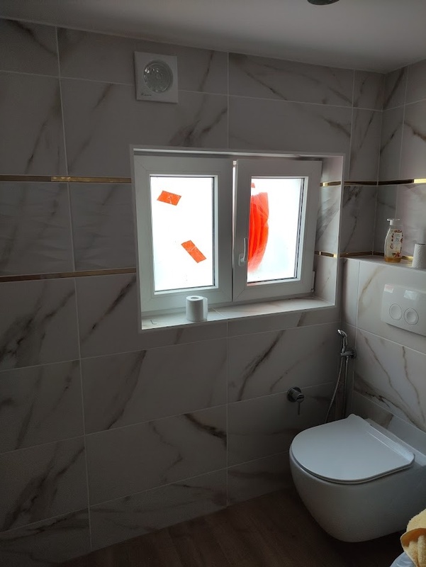

Ik heb er zelf geen ervaring mee, maar zou eerst iets met stickers proberen. Je hebt speciale stickers voor badkamers, allerlei soorten en maten.
Wordt dat niks, dan kun je ze altijd nog uitsnijden en vervangen. Relief in de tegel lijkt me niet dusdanig dat het niet hecht.
  • silencedkill
  • Laatst online: 29-07 10:02
Zou een enkele bar ertussen steken een oplossing zijn? Je moet er wel aan zijn natuurlijk. Die van ons is goudkleurig maar ik ga ervan uit dat je die in alle mogelijke geuren, kleuren en dimensies en mogelijks zelfs met relief en/of imprimts kan krijgen.
Dit was onze oplossing, doch alles is herdaan geweest.Afbeeldingslocatie: https://tweakers.net/i/xXc-iFgjdW6wgf3JK4IU7wOIyWA=/x800/filters:strip_icc():strip_exif()/f/image/8RcfihWhYfWlD3oWQhwR2EuY.jpg?f=fotoalbum_large
EDIT: Deze kwam in lengtes van 2.7meter, groter kon ook (6meter was het maximum) dus ze kunnen relatief snel en eenvoudig geïnstalleerd worden.
