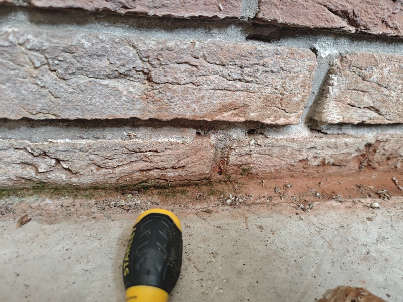

Ik heb hier de foto van de muur:
Afbeeldingslocatie: https://tweakers.net/i/GUGJg_NCtDH-1kXt5KZShIFz0Fw=/800x/filters:strip_icc():strip_exif()/f/image/HfrFxhKrbzkr0J5A5X0enU15.jpg?f=fotoalbum_large
Volgens de omschrijving moet ik het in de eerste voeg doen die boven de stenen zit... Hoe voorkomt dat dan dat de onderste rand met (bak) stenen nat wordt?

Is die muur niet gewoon zo lek als een mandje? dat voegwerk ziet er ook niet geweldig uit. ik zou bij een dergelijke jonge woning niet heel snel kiezen voor injecteren met van die injectie creme, maar proberen om het bouwkundig op te lossen. injecteren is vaak toch meer van "tijdelijke" aard. en als de voegen niet dicht zijn werkt het helemaal niet.

Die voegen zijn expres zo gemaakt, denk dat ze dat mooi vinden. Ik denk wel dat het verstandig is om die voegen even gelijk te maken met de stenen... Zeker omdat ik er daarna nog wat op ga smeren. Weet alleen niet welk product ik daar het beste voor kan gebruiken, want dit is gewoon 1,5 meter voeg wat ik dan even erop bevestig en ik ben dus bang dat het niet goed gaat houden? Meestal is het voegen opvullen voor een aantal centimeter

ze hebben die voeg vast iets terugleggend gemaakt met een reden maar dat er allemaal gaten in zitten is niet expres gedaan. je kunt dit zo niet verder bijvullen, dan moet je eerst uitslijpen anders heb je te weinig diepte om extra materiaal te laten hechten. Maar dit is de binnenkant neem ik aan, is het buiten van hetzelfde?
Aan de buitenkant is het inderdaad hetzelfde.
