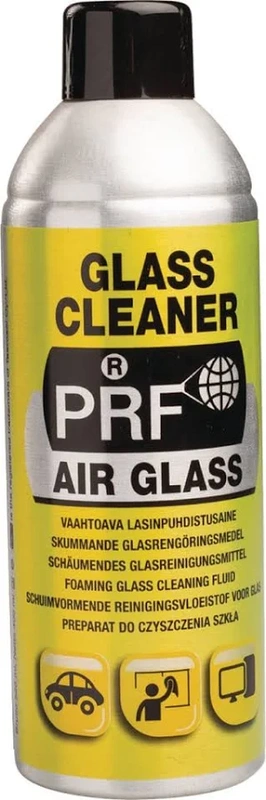

Goedendag,
Sinds ik een platte tv heb, merk ik dat ik terughoudend ben geworden met het schoonmaken van het scherm. Mijn vorige tv (Crystal UHD) is vanwege problemen opgehaald en ik krijg mijn geld terug, dus ik ga een nieuwe aanschaffen. Dit keer wil ik echter zeker weten dat ik het reinigen op de juiste manier aanpak.
Door huisdieren heb ik snel last van stof en haren op het scherm. Tot nu toe gebruikte ik een microvezeldoek in combinatie met een brillenpoets-spray van de opticien, omdat ik geen risico wilde nemen met agressievere middelen. Een monteur die laatst langskwam gaf aan dat de uniformiteitsproblemen die ik zag (aan randen en hoeken) paneeleigenschappen zijn.
Hij gebruikte zelf PRF Air Glass Cleaner en maakte bij mij thuis het scherm schoon door direct te sprayen en met een microvezeldoek in ronddraaiende bewegingen te werken, gevolgd door droog nawrijven met twee extra doeken. Het resultaat was perfect, maar later las ik dat dergelijke middelen mogelijk de coating kunnen aantasten. Dat maakt me toch onzeker, ondanks dat het door een monteur werd aangeraden.
Hoe maken jullie je tv-scherm schoon zonder strepen of risico op beschadiging en heeft er iemand ervaring met prf glass cleaner?
Alvast bedankt.

Ondanks het soms wordt afgeraden, gebruik ik al jaren probleemloos Glassex op allerlei apparaten: laptops (HP ProBook, Lenovo ThinkPad), Apple apparatuur (iPhone, MacBook) en ook tv’s van Samsung en LG.

Ik gebruik altijd een microvezeldoek met gedemineraliseerd water en wrijf het na met een droge microvezeldoek. Uiteraard niet hard drukken maar dit werkt echt perfect en nul chemicaliën.

Een suède microvezeldoek, licht bevochtigd met gedemineraliseerd water is het veiligste. Hierbij geen ronddraaiende bewegingen, maar horizontaal en verticaal. Doek omdraaien en de TV nog een keer nalopen met de droge kant.
Zo'n doek gaat zeker een jaar mee zonder te wassen, daarna vervangen door een nieuwe. (De afgedankte suède microvezeldoek kun je wassen en als reguliere (schoonmaak)doek gebruiken voor andere doeleinden.

@gron74 Om eerlijk te zijn vertrouw ik brillenspray ook niet volledig. Heb het lang gebruikt hoor, maar t gaf ook strepen.
@Freshouttheoven @Kakkerlak Ik heb eerder gedemineraliseerd water geprobeerd, maar ik vond dat het nogal stroef over het scherm ging. Is dat ook jullie ervaring en is daar een oplossing voor? Op een bepaald moment veegt het niet meer, gaat het stroef en ben dan juist bang krassen te maken.
Moet er eerlijk bijzeggen dat ik dus altijd een gladde microvezel heb gebruikt. Monteur had een dikke/plush microvezel doek (hoogpolig) bij zich welke waarschijnlijk meer stof opneemt.
Op de Samsung support pagina zie ik inderdaad staan microvezel doek en gedestilleerd water. Dat is toch net iets anders dan gedemineraliseerd water?

Of je nu kraanwater gebruikt, gedistilleerd of gedemineraliseerd het zal allemaal iets stroever glijden vergeleken met een droge doek.
Je moet ook niet de doek volledig nat maken, een halve keer met een (planten)spuit erop sprayen volstaat prima en glijdt het makkelijker.
In principe zou enkel een droge doek ook moeten volstaan om het af te stoffen, wanneer er niemand met z'n vingers aan het paneel heeft gezeten.

Zeker absoluut nooit direct op het scherm sprayen, dat is eigenlijk altijd fout.
Beste is eerst contactloos; bus perslucht of voor twee tientjes zo'n elektrische bestellen.
Als contactloos niet lukt, eerst met een droge, schone microvezeldoek. Geen druk zetten, gewoon heel licht over het paneel met een gevouwen doek (zodat je geen scherpe randjes hebt).
Alleen als er echt dingen op vast zitten (wij hebben hier bijv. vette kindervingers) dan spray je gewoon wat willekeurige schermreniger voor jouw type scherm of met demiwater op je doek en doe je hetzelfde. Niet harder duwen, dan voelt het inderdaad stroef, maar gewoon wat meer op en neer vegen waar de plekken zitten. Doek ook zeker niet nat maken, 1-2x sprayen om 'm een heel klein beetje vochtig te maken is goed genoeg voor zelfs de meest hardnekkige plakzooi. Maar als het dierenharen en stof is dan heb je helemaal geen reiniger nodig en doet het alleen meer kwaad.

Ik heb 15 jaar geleden een spray gekocht, specifiek voor lcd displays en die fles is nu bijna leeg. Is gebruikt op meerdere generaties displays en tv’s en helemaal veilig.
Check altijd even of er iets opstaat m.b.t. type displays/coatings. (Er mag dus bijvoorbeeld geen alcohol inzitten, want dat is te agressief).
Dan zit je altijd goed :)
