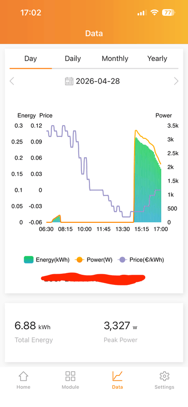

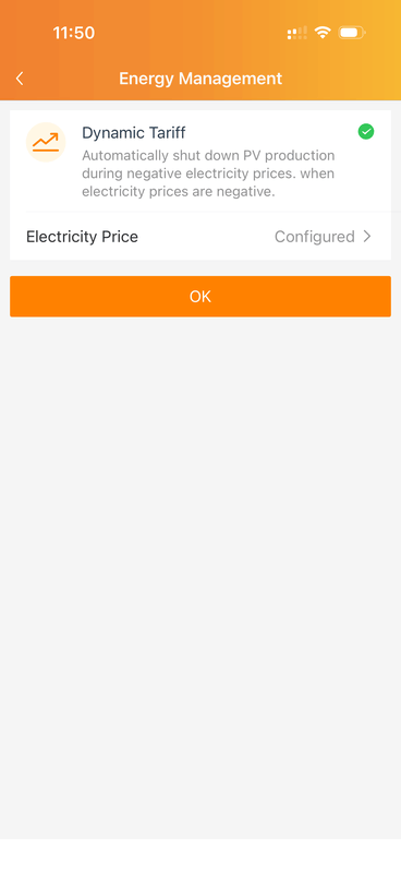

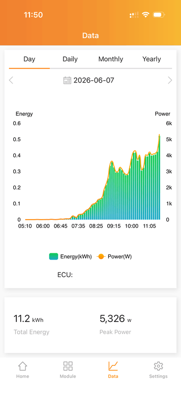

Mijn APSystems omvormers (DS3-L) schakelen niet op het juiste moment in en uit tijdens negatieve energieprijzen. Ik heb dit nu al een paar keer gezien de afgelopen dagen.
De verbinding naar de omvormers is goed (ECU-R) en de tijd en tijdzone staat goed (via de EMA manager gecheckt).
Zie bijgevoegde screenshots. Bij screenshot nr 2 heb ik de optie voor het uitschakelen bij negatieve prijzen uit en weer aan gezet en daarna gingen de zonnepanelen uit om vervolgens weer aan te gaan op het juiste moment!?
Ik denk dat het probleem bij APSystems ligt. Ik kan de pagina voor het bekijken van de tarieven ook niet openen, zie screenshot 3.
Iemand een idee?

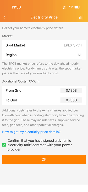

Staan de kosten ook correct ingesteld? De opslag van de leverancier en de belasting moet je invullen. Met maximaal 5 cent negatief zou je niet uit moeten schakelen want je betaald nog steeds voor energie vanwege de belasting.
Heb je de CT spoelen zodat je werkelijke gebruik ook gemeten wordt?
  • Y0ur1
Additionele kosten staan op 0 cent (from en to grid), dus zou meteen op moeten pakken.
Heb geen CT spoelen.

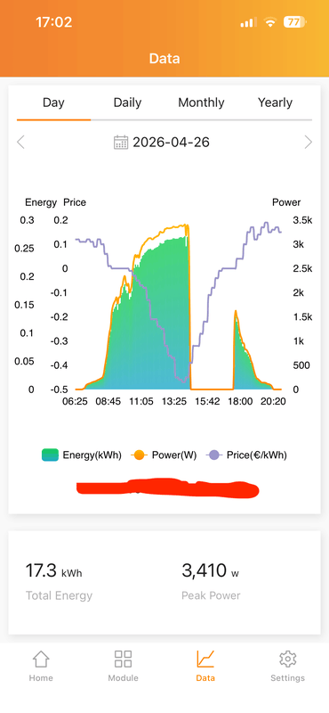

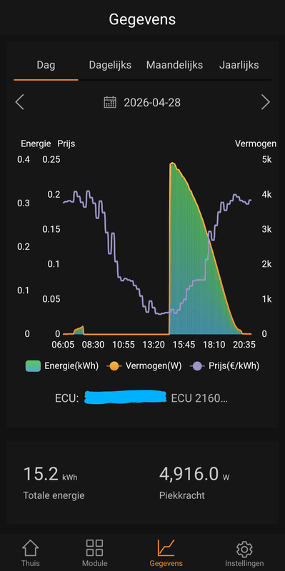

Ik had exact dezelfde bevindingen op 26 en 28 april. Ik had ook kosten ingesteld van 14 cent op de 26e, daarna ben ik wat conservatiever geworden en heb t op 2 cent gehouden, maar op de 28e vervolgens wederom onvoorspelbaar gedrag
Afbeeldingslocatie: https://tweakers.net/i/3jI94jl-Pdndk8t_s8GDQvHYZsk=/x800/filters:strip_exif()/f/image/DjczPGCrowx3nqFQF8heb3iA.png?f=fotoalbum_large
Afbeeldingslocatie: https://tweakers.net/i/spAR9yuMqzLa8GUSO3zbA9tNFJo=/x800/filters:strip_exif()/f/image/IQFwvAPs1uvJQQDmFtFDoijl.png?f=fotoalbum_large

Ik herken dat ook helaas. Gisteren voor het eerst dit aangezet aan het eind van de dag, prijs op 0.14 €/kWh. Systeemtijd klopt. Vanochtend een klein teken van leven, daarna direct alles uit.
Ik moest klungelen met prijs invullen in de app ivm het decimaal scheidingsteken, mijn IOS keyboard gaf alleen een komma, maar het systeem wilde een punt lijkt het. Uiteindelijk via copy paste opgelost en staat nu schijnbaar juist in het systeem. Herkennen jullie dit toevallig?
Ik laat het de dag even doorlopen, even kijken wat er gebeurt.

@Y0ur1 @Se Kreet Het valt me wel op dat jullie curves van 26 en 28 april ongeveer dezelfde fout maken, op 26 april systeem afgeschakeld van ~1300-1800 voor beide en op 28 april juist van ~0800-1400 voor beide. Misschien met iets verschil door andere drempelwaarden tussen jullie configs, maar het lijkt wel alsof APSystems een soort tijd offset heeft tussen de prijscurve en wat het systeem doet...

Ik kan uberhaupt geen punt of komma invullen in iOS. Wat is dit slecht getest zeg man man man. Sowieso krijg ik geen heel goed gevoel bij eht APSystems ecosystem en hoe alles werkt.
Maar ook toen from grid / to grid op 0 cent stond werkt het ook heel onvoorspelbaar.

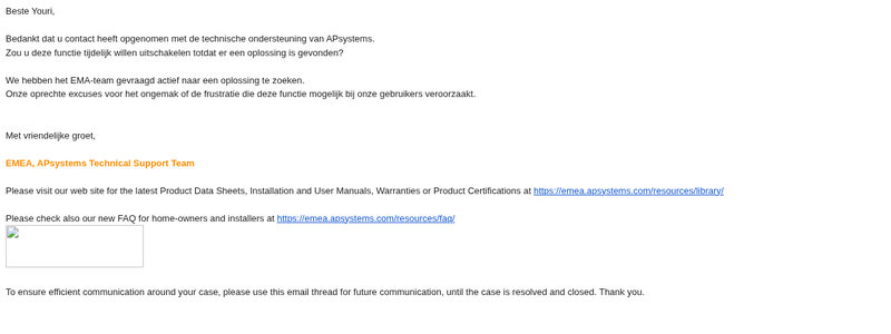

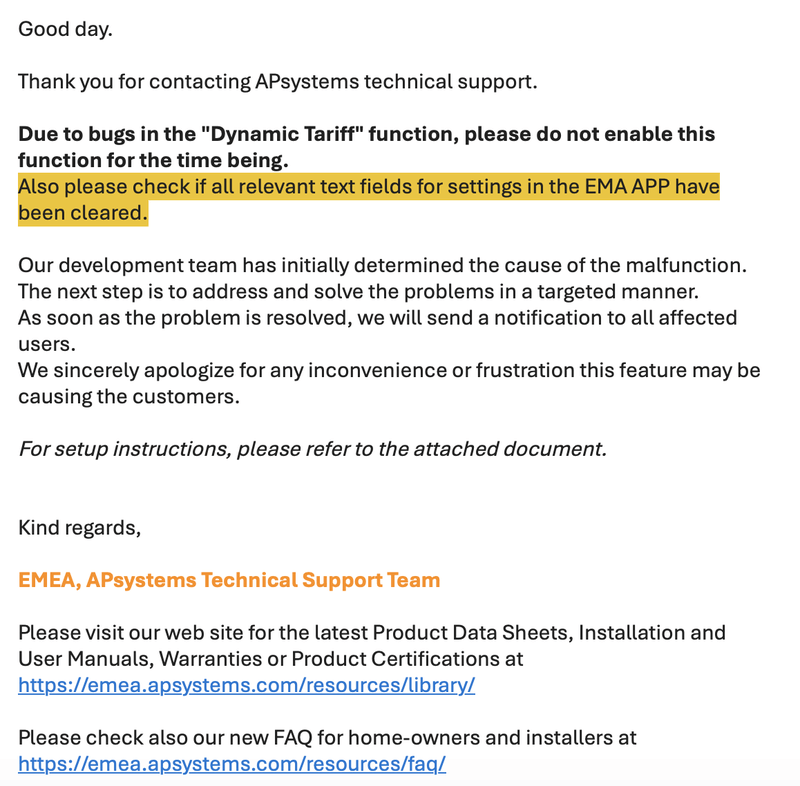

Ik heb contact gehad met APSystems en zij zijn er naar aan het kijken:
Afbeeldingslocatie: https://tweakers.net/i/YAMN-FT2e_1RfiI6P4c0E2q4vqM=/800x/filters:strip_exif()/f/image/ZCZtwdjhlUqUg2gBCT2xKGUm.png?f=fotoalbum_large

Ik heb de tarieven ingesteld met op 0.13 (met punt via copy/paste) en de panelen zijn net uit gegaan :) Maar ik heb dit al vaker gezien: kort na aanpassingen werkt het goed, soms zelf instant maar op de lange termijn werkt het vaak niet goed.

Bij mij was de punt nu weer vrolijk verdwenen en stond er 0129. Wat een prutsers. Mijn panelen zijn ook niet uit. En volgens mij kan ik ze niet op een andere manier uitzetten dan met de werkschakelaar als dit niet werkt.

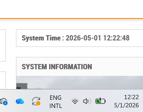

Waar zou dat moeten kunnen? In de gewone interface kan ik het niet vinden zo gauw, als ik er naar zoek lijkt het via de EMA Manager app te kunnen bij de commissioning stappen. Ik weet ik of mijn account daar zo bij kan (installateur heeft dit destijds geconfigureerd), maar ik ga vanavond even kijken.
In de web interface klopt de systeem tijd precies maar geen indicatie van tijdzone.
Afbeeldingslocatie: https://tweakers.net/i/bkmI8GqfzEt6YhHfhGDIvN4_gXg=/fit-in/4000x4000/filters:no_upscale():strip_exif()/f/image/qPHtzMBMOMvh2CGOyfy7wuAv.png?f=user_large

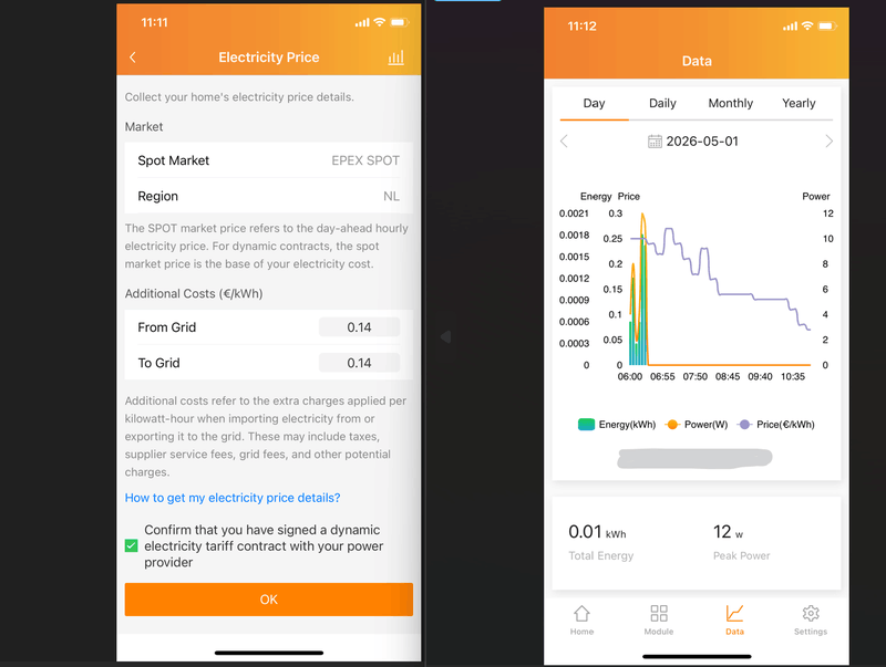

  • Y0ur1
Hier heeft hij het vandaag keurig gedaan met de kosten op 0.14/0.14 via copy/paste (iOS).
Ik vraag me ondertussen ook af of het uitschakelen lokaal gebeurd of via de cloud....
Afbeeldingslocatie: https://tweakers.net/i/_2fmGq4lXgJU_6_dVZDXMzDh-9g=/x800/filters:strip_exif()/f/image/mwid9yNaRXQV6CSgHgWOitRz.png?f=fotoalbum_large

Mijn panelen zijn weer uit gegaan vanochtend om 08:15 zonder reden.
Ik ben er echt zo klaar mee dat apsystems zn shit niet op orde heeft.

@Y0ur1 bij mij was gisteren de monitoring helemaal weer ok zoals in mijn bovenstaande post is te lezen.
Vandaag zie ik wederom niets in de app verschijnen helaas |:(
Gelukkig zijn de omvormers niet uitgezet (zoals bij jou begrijp ik) en leveren ze nog gewoon stroom...

Y0ur1 schreef op zaterdag 9 mei 2026 @ 09:04:
Ik heb dit dus ook. Echt rete irritant. Als je je dynamische instelling opnieuw opstuurt dan starten ze bij mij weer na een aantal minuten. Probeer dat eens.
Het is wel echt enorm vervelend en ik wou dat ik de instelling uit kon zetten maar dat kan dus niet...

Ik heb ik mijn ema app, die aangeeft up to date te zijn. Heel de optie voor prijs gebaseerd energie management niet. Herkent iemand dat nog?

Ik heb net bevestiging gekregen dat er een bug in de dynamische prijzen instelling zit en dat ze deze moeten repareren. Bij mij hebben ze het voor nu uitgezet.
Het is dus verstandig om het niet aan te zetten.

@DualDevil Versie van de app?
De mijne met V8.14.12 heeft het wel.
Of ik nu inlog op een 2160.... account of een 2150... inlog.
Tot nu toe, want begrijp van andere fora, dat ze vanwege niet altijd werkende system hem terug hebben uitgezet. Bij mij werkte het ook niet altijd goed.

Zelfde, 8.14.12. komt toch redelijk willekeurig over. Moet ik online of in de ema manager app nog aanpassingen doen? Ik heb de installatie zelf geplaatst en dus geen beheerder (tenminste, dat ben ik zelf).

Ik krijg "Dynamic Tariff" niet eens geactiveerd, ook als is het beschikbaar en ingesteld. Na het invullen van de tarieven, na minimaal 15 minuten krijg ik niet eens de paarse lijn van het tarief te zien onder "gegevens / Data" wat ik bij enkele van jullie wel te zien krijg. Ik vermoed dus dat ik het, ondanks wel goed te hebben ingesteld, deze feature niet eens werkt bij mij. Als ik alle reacties hier lees, is dat maar goed ook. Ik heb zelf een ECU - R EU, artikel rummer: 209018, typenr. begint in ieder geval met 216xxxxx. Ik kan helaas niet terug naar mijn leverancier, deze is failliet.
Afbeeldingslocatie: https://tweakers.net/i/ZFhnvHcNo1bYPaF3y5AuA9p0wk4=/x800/filters:strip_exif()/f/image/a2TTCpbEPFDj68kiitFEC4zB.png?f=fotoalbum_large
Afbeeldingslocatie: https://tweakers.net/i/98EdtY-45Ag0iQkBTV5siRDjhUI=/x800/filters:strip_exif()/f/image/olUoFHITuBiBIVs7s3GKf0jk.png?f=fotoalbum_large
Afbeeldingslocatie: https://tweakers.net/i/wdaDeePiMznkR3JGNEp4RzpMCHo=/x800/filters:strip_exif()/f/image/n1kcXHTwnTHuW0zUvKxpvvvJ.png?f=fotoalbum_large

@caribman : Ik heb de ecu 2160 en vandaag ook geprobeerd het uitschakelen van zonnepanelen bij negatieve prijzen te activeren. Ik heb bij leveringskosten en terugleverkosten eerst 0 en daarna 0.01 ingevoerd om te testen. De prijslijn wordt bij mij ook niet zichtbaar en het systeem wordt niet uitgeschakeld (terwijl dat bij de huidige tarieven wel zou moeten). Ik ga contact opnemen met apsystems.
Update:
Ik ontving vrij snel een reactie van apsystems. Blijkbaar werkt de dynamic tariff function momenteel niet.
Good day.
Thank you for contacting APsystems technical support.
Unfortunately, due to bugs in the "Dynamic Tariff" function, please do not enable this function for the time being.
Also please check if all relevant text fields for settings in the EMA APP have been cleared.
Our development team has initially determined the cause of the malfunction.
The next step is to address and solve the problems in a targeted manner.
As soon as the problem is resolved, we will send a notification to all affected users.
[ Voor 45% gewijzigd door Gozert79 op 07-06-2026 18:20 ]

Gozert79 schreef op zondag 7 juni 2026 @ 17:12:
Update:
Good day.
Inderdaad @Gozert79, hier ook net een mail over ontvangen...echter lukt het dus niet meer om de ingevoerde tarieven te verwijderen, Ik verwacht dat het sowieso niet is ingeschakeld, Afwachten maar!
Afbeeldingslocatie: https://tweakers.net/i/wU0SWzXuWzjt5EJ52ctbq1jquA8=/800x/filters:strip_exif()/f/image/CwpskQHIZ4S8s573SoRQIFjG.png?f=fotoalbum_large
Wel hebben ze meteen een handleiding meegestuurd in PDF.

Willen mensen voor mij eens kijken? Ik heb ecu firmware versie c1.2.18 maar ik bezit een ecu-r. Mijn gevoel zegt dat de verkeerde firmware erop staat?
Krijg de unit niet geüpdatet, Ap button werkt niet tenzij Factory reset maar ook dan krijg ik dus niet succesvol een update uitgevoerd.
Update: AI agrees, lijkt alsof somehow aps de verkeerde firmware op het apparaat heeft gezet bij een eerder service verzoek. Nu met ze in contact zien te komen. Verklaart ook het slechte ap hotspot / local wifi gedrag en de vreemde en ontbrekende functies.
[ Voor 31% gewijzigd door DualDevil op 08-07-2026 09:16 ]

Probleem 1 opgelost: firmware is geüpdatet en nu heb ik dus wel de Dynamic tariff optie.
Probleem 2: geen AP mode die daadwerkelijk een wifi netwerk gaat uitzenden bestaat nog. We gaan kijken of we dat opgelost krijgen.

Wat hanteren jullie als opslagen om de negatieve prijs te berekenen? Ik heb nu met Zonneplan voor afname en teruglevering 0.13 ingevoerd, lijkt redelijk in de buurt.
@DualDevil Werkt het afschakelen bij negatieve prijzen nu goed? Kan je mij uitleggen waarom je voor 13 cent kiest? Op 1 augustus ga ik over naar Zonneplan en ik snap nog niet zo goed hoe het met negatieve prijzen werkt.

@WAF1 ik bedoel dat daarmee prijzen in Zonneplan app en prijzen in ema app grofweg gelijk liggen, en dat die 0.13 dus bij benadering correct is.
Werking nog niet getest, nog geen negatieve prijzen gehad.
