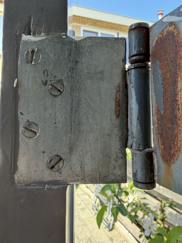

Ik wil de scharnieren van de schuurdeur vervangen. Echter krijg ik met geen mogelijkheid de platte kop schroeven los.
Wat kan een mogelijke oplossing zijn.
Wat ik al gevonden of geprobeerd heb, schroevendraaier en met een hamer een paarAfbeeldingslocatie: https://tweakers.net/i/qqSGfUYQLpYcEh7cxm_8mxQXkNg=/x800/filters:strip_icc():strip_exif()/f/image/4SP6FiTa3NZzv9BQnHqfFdbT.jpg?f=fotoalbum_large ferme tikken tegen de achterkant.
  • michiel_
Plaat eraf slijpen en dan met een tang de schroeven losdraaien (of vlak afslijpen)

Uitboren?

Uitboren en eventueel met een schroef verwijder setje er in draaien zoals deze:
https://www.gamma.nl/asso...-bitset-4-delig/p/B186295
Of schroeven inslijpen met een dremel en een dikkere, platte schroevendraaier gebruiken

Goede slagschroevendraaier met een goed passend bitje.
Uitboren..

Wat voor materiaal is de schuurdeur? Mijn eerste gedachte is:
- Kruipolie
- Stevige tikken op geven icm bovenstaande
- Warmte?
- Uitboren

Kruis in de schroef slijpen en dan met een kruiskop schroevendraaier eruit draaien

Glashelder schreef op dinsdag 28 april 2026 @ 13:49:
Dit inderdaad... :)
En dan wel eentje die je met een hamer "bediend". Met een slagschroevendraaier op accu is de kans groot dat de bit uit de schroef schiet, en de schroefkop vernaggeld is.
https://www.gamma.nl/asso...-ph-2-3-sl-8-10/p/B401278

https://www.wera.de/nl/ge...lagschroevendraaier-90-nm En dan het juiste bitje (passend in de schroef).
Ietsje goedkoper dan Wera kán vaak ook wel als je het spul niet al te vaak nodig hebt overigens :9
https://www.hbm-machines....ierset-met-bits-en-doppen
Of dat ding van de Gamma wat hierboven ook al gelinkt is... 8)

Ik zou de deur er eerst uithalen zodat je die plat kan leggen, dan kun je meer kracht (laten) zetten
Dát sowieso, plus het feit dat je dan ook meteen de scharnierdelen welke aan de 'poer' bevestigd zijn axiaal ontlast waardoor ze wat gemakkelijker los zullen gaan komen.

Zorgen dat je een goede, passende schroevendraaier hebt met stalen stift helemaal door het heft.
Liefst eentje van een meubelmaker, met een zeskantkop net onder het heft.
Dan, zoals anderen al zeggen, deur eruit, op de kant leggen, klap op de schroeven en dan, eventueel met voldoende druk en een steeksleutel er uit draaien.

Is dit niet primair werken met een goede schroevendraaier met de juiste maat?
Met de hand kun je dan normaalgesproken heel veel kracht zetten.
Daarna alle tips van hierboven.

Als eerste een flinke beuk met een hamer op een passende schroevendraaier.
Al het bovenstaande+ eventueel grote tang op de schroevendraaier dicht bij de kop. Denk er aan dit met twee man doen, een duwt ander draait.
Ga je uitboren dan eerst met een centerpunt een start gaatje maken.

Heb dit toevallig laatst zelf ook aan de hand gehad.
Het laatste wat je hierbij wil is dat de kop van de schroef kapot gaat
Wat goed hielp was
1. een goed passende bit pakken
2. eerst proberen de schroef vaster te draaien (klein beetje)
3. Heen en weer wiggelen: los vast los vast, al is maar een halve millimeter.
Je zult zien dat naarmate je langer doorgaat de schroef langzaamaan steeds verder naar links en rechts gedraaid kan worden
4. als je een goeie slag kunt maken, dan pas in zn volledigheid uitdraaien
oh en zorg voor nieuwe schroeven, deze wil je niet meer terug gebruiken (kan op overdraaien)
Als de kop overgaat kun je proberen het restant nog beet te pakken met een griptang. Dat geeft in mijn ogen de meeste kans op succes

Sjah je zal er voor moeten zorgen dat je voldoende grip hebt op die gleufkop. Dat vraagt dus een super goede fit van je bitje of schroevendraaier (evt. bijv een wera schroevendraaier met extra ribbels), evt. idd paar keer goed je schroevendraaier erin meppen voor een goede fit en/of het laten ' schrikken' van de schroef, evt. de gleuf wat dieper frezen en/of er een kruis in zagen met een dremeltje ofzo.
Maar je hebt ook nog wel kans dat je gewoon de kop eraf gaat draaien.
En uitboren kan altijd. Een goede metaalboor en je bent er zo doorheen. Maar dat is bij mij toch meestal ook veel meer gezeik dat je zou verwachten.

TvanW schreef op dinsdag 28 april 2026 @ 13:50:
Serieus?
Heb je ooit wel eens de kop van een kruiskopschroevendraaier bekeken? Die heeft namelijk een punt die je never nooit niet met een slijptol gaat aanbrengen.
Leen of huur een goede slagschroevendraaier (op accu).
Zorg voor een bitje wat de gehele gleuf van de schroef vult, zowel in de lengte als breedte richting.
Het helpt zeker als je flink hard kan drukken tijdens het schroeven. En inderdaad ms eerst vast en daarna los draaien.

Je kan er ook een moer oplassen, echter heeft niet iedereen een lasapparaat. Door de hitte van het lassen komt de schroef ook eclxtra los.
Ooit bij een oude trapas in een stalen frame heb ik deze losgekregen met krachtontkaler icm wat warmte.

Dit is een schroef in hout, niet in metaal. Hitte gaat hier niet helpen.

Zorg ervoor dat het bitje PRECIES past, anders heb je geen sleufje meer.

Maar TS wil de scharnieren vervangen, wat komt er voor terug?
Is de schroeven afslijpen niet meer dan voldoende en wordt het nieuwe scharnier gewoon op andere punten vastgeschroefd?

Nee helaas, ik heb een poging gewaagd om met een schroef verwijder set de oude schroeven te verwijderen.
Deze bitjes kregen geen grip in de bestaande schroef en zorgde er alleen maar voor dat de koppen werden uitgefreesd.
Heb wel een normale accu boormachine gebruikt. Wellicht dat ik een impactschroevendraaier had moeten gebruiken.
ben zelf geen klusser. dus veel oplossingen klinken goed. Echter moet ik dan specifiek de materialen/ gereedschappen aanschaffen.
iets met kosten baten......

Goedkope slagschroevendraaier: goed passende schroevendraaier erop, met je links hand kracht zetten om los te draaien en dan met een hamer goede tikken geven op de schroevendraaier.
Zo krijg ik ze 9 keer van de 10 los.

Ik zet altijd een scherpe centerpons tegen de rand en tik tegen de klok in. Is een beetje lastig uitleggen maar dit werkt altijd mits je wat geduld betracht. Een geschikte priem kan het ook mee.

Beetje kruipolie doet soms wonderen. Even laten inwerken en dan nog eens proberen.
En mochten de schroef koppen eraf gaan kun je met een griptang ze meestal ook nog los krijgen. Behalve als ze echt breken gelijk met de deur en je niets meer hebt om te pakken. Dan kun je alleen nog boren. Succes!
Precies dit. Probeer de WD40 specialist kruipolie eens. Ben normaal zelf echt geen WD40 fan, maar dat spul werkt bij mij op de een of andere manier altijd.
https://www.praxis.nl/onderhoud-schoonmaak/smeermiddelen-vetten/kruipolie/wd-40-specialist-super-kruipolie-250ml/5448620?utm_campaign=shopping&utm_content=&utm_source=google&utm_medium=organic&utm_term=&srsltid=AfmBOopWI_vVY7kt0T2WAKplTRLzl2OVi0WP6cvkKv_cXJ0WkxUjyngz5lA

Ik weet niet hoeveel schroeven je nu al gefreesd hebt maar daarna moet je met het andere bitje nog aan de slag, daarom stoppen sommige fabrikanten een handleiding bij hun producten zodat mensen weten hoe ze het moeten gebruiken. En met een gewone accu-boormachine moet dat prima kunnen.

Zo groot mogelijk goed passende schroevendraaier gebruiken, goede tik met een hamer geven zodat deze er maximaal invalt. Dan zoveel mogelijk druk zetten en draaien.
Dit moet je niet met een accutol of slagschroevendraaier doen. Dan weet je zeker dat je de boel verkloot.

Ik stond bijna op het punt om een slagschroevendraaier te kopen om deze toe te voegen aan mijn gereedschapskist. Maar is het nu wel of niet nuttig om deze voor situaties van TS te gebruiken (die ik wel herken). Er lijken twee kampen te zijn :+

Ik ben team handkracht. Dan voel ik beter wat er gebeurd. Als er niets gebeurd team slijptol :p
