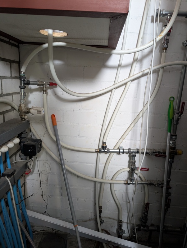

Beste Tweakers,
Ik heb besloten binnenkort een WP te gaan plaatsen en ik ben erg benieuwd naar jullie ideeen of ik dit goed aanpak.
Historisch gasverbruik:
Dat schommelt nogal, sommige winters hebben we de kachel veel aan, die stookt dan onze buffer vol en dan gebruiken we weining gas. Zonder de kachel komen we ongeveer rond de 1800 m3/jaar uit.
Afgiftesysteem:
- Beneden: 100 m² vloerverwarming, slangen 15 cm HoH (denk ik), verdeelt over 8 groepen. Daarvan staan de 7 grote groepen groepen altijd helemaal open. 1 kleine groep is wat geknepen om het in balans te houden.
- Boven
* badkamer : Radiator met in de retour vloerverwarming, die we graag warm hebben.
* 4 Slaapkamer radiatoren die groot zijn uitgevoerd, maar eigenlijk altijd dicht staan.
SWW:
Verbruik onbekend, maar er wordt veel gedoucht en ook het bad wordt gebruikt. Het zou mooi zijn als we dat (gedeeltelijk) via een WP kunnen doen.
Warmtepompvoorkeur:

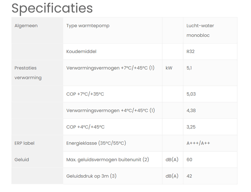

De keuze hiervoor is al gevallen op een Atlantic Aurea, die ik via marktplaats heb gekocht. De focus bij de gehele installatie is vooral op de kosten.
Wie gaat het installeren?
Ga ik zelf doen. Hierbij verwacht ik ook de controlbox te gaan aanpassen zoals hier vaker beschreven.
Huidge situatie
Op dit moment is er een CV boven en een houtkachel beneden. De houtkachel pompt het hete water in een 1000L buffer. Deze buffer staat in de retour van de CV. Bij warmtevraag gaat de CV draaien, maar de brander blijft uit, omdat de retour temperatuur hoog is.
De buffer heeft ook een vat erin voor SWW.
Er is een verdeler met pomp die het water van CV terugmengt naar een temperatuur die geschikt is voor de VV. Van boven naar beneden liggen 20mm meerlaags buizen. Wat krap, maar het gaat me erg veel moeite kosten dat te veranderen.
De warmtepomp kan buiten op de grond komen staan. Ik verwacht dat de leidingen ongeveer 2x9m zullen zijn. Alternatief zou zijn op een plat (houten) dak. Dan kunnen de leidingen een stuk korter, maar dat zie ik niet zitten ivm resonatie problemen.
Plannen
Ik hoop dat de ervaren tweakers hierop willen schieten of dit gaat werken.
Ik wil de CV en Houtkachel en Vloerverwarming parallel gaan aansluiten op de buffer via een bypass ventiel. Zo hoop ik dat de buffer niet opgeward wordt als er (voldoende) groepen openstaan. Via een pomp gaat het water naar de vloerverwarming waarbij ik koud water bijmeng om te voorkomen dat mijn vloer stuk gaat.
De Warmtepomp sluit ik daarnaast ook direct aan op mijn VV-verdeler om een maximale COP te halen, zonder bijmenging van koud water.
Om dit mogelijk te maken wil ik de pomp van de verdeler er tussen uit halen, de aansluiting bovenop afdoppen en het water in de VV-verdeler invoeren waar de pomp zat.
Het SWW kan in het vat in de buffer worden verwarmt en indien nodig worden na verwarmt door de CV. 1x per week stook ik de temperatuur in de bovenkant van de buffer op naar 60 graden. Tot circa 45-50 graden wil ik dit doen met de WP, daarboven met de CV.
De leiding van de WP naar de VV wil ik uitvoeren van 26mm meerlaagsbuis. 32mm zou misschien beter zijn maar als het niet nodig is, dan werk ik liever niet met een heel erg stugge buis, want ik heb geen materialen om die te buigen.
Afbeeldingslocatie: https://tweakers.net/i/qQr0qIS7A-RPBUAND0jEzSU4Y3M=/800x/filters:strip_exif()/f/image/OBuzatb0QQ7FUczXl76kDHdS.png?f=fotoalbum_large
Afbeeldingslocatie: https://tweakers.net/i/0VtlQjHRL0Ucynr1iL679a0_HaI=/x800/filters:strip_icc():strip_exif()/f/image/Zm6YreoSeqW1FGiF9dpbvvou.jpg?f=fotoalbum_large
Afbeeldingslocatie: https://tweakers.net/i/fY-478VRaD5SuRHqT2H-uEeyImc=/x800/filters:strip_icc():strip_exif()/f/image/xWGaGfQRbB7IYpNZyJtL3Q75.jpg?f=fotoalbum_large
Afbeeldingslocatie: https://tweakers.net/i/tG9Db-dL-o0F9xD3TF7ZRnIy6gM=/x800/filters:strip_icc():strip_exif()/f/image/N375lSHguvQ27P0UZAMAw2F4.jpg?f=fotoalbum_large
Afbeeldingslocatie: https://tweakers.net/i/UhBfB8s-bPgAq6I5igSxcEW-1SU=/800x/filters:strip_exif()/f/image/n4ACs0fJHaeKrh95v6TmK96r.png?f=fotoalbum_large
[ Voor 4% gewijzigd door marwijn op 28-04-2026 14:36 ]

20mm meerlagenbuis is te dun voor de flow van je aurea. Dat ding heeft 3/4" koppelingen waar 25 of 26mm buis bij past, met die diameter heb je al stromingsgeluiden, met 20mm heb je dat nog een stuk meer. Op lage vermogens zal 20mm nog wel lukken, maar zodra je dat ding 1200W uit het net laat trekken gaat je deltaT oplopen wat de regeling van de buitenunit in de war stuurt.
Ik ga die van mij binnenkort verplaatsen en ook een boilervat met driewegklep toevoegen, ik doe daarbij een upgrade naar 32mm meerlagenbuis.
Edit: volgens de handleiding van de Aurea heb je 20mm binnendiameter nodig. Dunwandig staal zit daar met 19.6mm net onder, 20mm meerlagenbuis zit daar zonder koppelingen al 4mm onder. Zodra je er een koppeling induwt houd je een rietje over.
[ Voor 19% gewijzigd door _JGC_ op 28-04-2026 12:26 ]

Heb je al een WP gekocht maar nog geen advies ingewonnen... Dat is een riskante volgorde!
Kun je een link met specs van je WP in de openingspost zetten?
Full electric doe je met 1.800 m3 verbruik met een 10kW.
Jij krijgt met 26mm MLB problemen.
Overigens moet je buiten door de grond een geïsoleerde grondleiding gebruiken (bijv. Terrendis) en dan is het prijsverschil tussen een 2x32mm verwaarloosbaar met kleiner.
Zeer gecompliceerd allemaal. Maak het makkelijk voor jezelf. Ga full electric met een boilervat van 300L voor SWW. Vloerverwarming heb je genoeg basisafgifte. Ook ga je 24h verwarmen ipv naar behoefte. De houtkachel laat je staan en daar verwarm je lekker je woonkamer mee als je er zin in hebt.
Nog wat info:
Buffervat is een vat met CV water, parallel of in serie met je verwarmingscircuit.
Boilervat is een SWW vat voor douche, etc, met spiraal indirect verwarmd middels WP. Middels een driewegklep gaat het CV water door je spiraal in de boiler.
Wil jij je buffervat je SWW laten maken spreek je over een hygiëne boiler, maar daar zit een nadeel aan dat je die altijd op een hogere temperatuur moet houden voor als er warmwater behoefte is.
Welke isolatiemaatregelen ga je nog ondernemen?
Goed bedoeld: wellicht ben je te snel gaan ontwerpen met een oplossing in je hoofd, terwijl je de mogelijke oplossingen nog niet allemaal hebt gekeken en niet alle variabelen in kaart hebt.

_JGC_ en GudZ, bedankt voor de snelle reacties en JGC alvast bedankt voor de software die je hebt geschreven voor de Aurea.
Het doel is om met een heel beperkt budget (1500-2000 euro), een flinke hap uit het gasverbruik te halen. Full electric is super mooi, maar daarvoor moet het budget flink omhoog.
Ik voorzie op dit moment een 26mm meerlaagsbuis van de WP naar de Vloerverwarming. Naar boven (radiatoren + een klein stuk vloerverwarming in de badkamer) ligt er al 20mm meerlaagsbuis. Het gaat een hele klus worden om die te vervangen. Dus dat stel ik graag uit. De CV kan bijspringen als het nodig is om het boven warm te krijgen, dat werkt nu ook.
Ik zou graag naar 32mm gaan maar ik zie erg op tegen het werken met zo een stugge buis. Dus vandaar de keus voor 26mm icm schroefkoppeling om het drukverlies zo beperkt te houden. De buis gaat door de schuur heen, hij gaat dus niet de grond in. Als het niet gaat werken, dan zal ik alleen wel moeten.
Het buffervat dat ik heb staan, heeft in de buffer met CV water een vat zitten voor sanitair water. Dat is een stuk minder effectief als een aparte SWW boiler, maar wel wat ik nu al heb staan en zonder extra kosten kan gebruiken. Als het water niet voldoende warm is, dan kan de CV naverwarming doen. Het leidingwerk daarvoor zit er al. Het buffervat blijf ik nodig houden voor de houtkachel die op de CV is aangesloten. De kachel moet worden aangesloten op de CV, ik zal dus iets moeten met dat water, of ook een andere kachel kopen.
Wat betreft andere isolatie maatregelen, overall zit al HR++ glas in. De spouwmuur isolatie zou beter kunnen, er zit nu wel isolatie in maar die is niet geweldig. Ik ben een beetje huiverig ervoor, de technieken worden telkens beter, maar ik moet er niet aan denken dat dat spul gaat verzakken. De zolder wil ik ook nog isolereren, ook al weet ik niet hoeveel warmte ik verlies door de betonvloer.
Ik voeg zo even de specificaties toe van de aurea warmtepomp aan de start post.
Dit project is zeker spontaan gestart en niet geheel gericht om het zo goed mogelijk te krijgen. Wel om het voldoende/goed te krijgen met een beperkt budget.

@marwijn Ere wie ere toekomt, ik ben net zoals jou gestart met software van @WackoH en heb hier en daar wat ideetjes meegepakt van @Maartenkromhout nog voordat hij zijn code op github had staan.
Zonder die info vooraf had ik die pomp niet gekocht overigens.
32mm zou je gewoon over je knie moeten kunnen buigen. Moet je bij 26mm ook al wil je daar een beetje bochten in willen maken.

Die 26 mm leidingen zijn geen probleem, 26*3, blijft 20mm over en dat is weer gelijk aan 3/4 die uit de unit komt. Hydraulisch maak je het wel erg ingewikkeld, terugslagkleppen en wat automatisering zijn niet voldoende om te voorkomen dat er geen 80 graden water in je WP komt, let wel dan krijg je 55bar in je warmtepomp, wellicht zit er een breekplaat in.
Het opwarmen van SWW met de WP zou ik niet doen bij een vat in vat, het is niet efficiënt, je moet misschien wel 300 liter opwarmen om 100 of 150 liter warm water te maken wat tegen een matige COP gaat en het SWW wordt maar matig warm na lange tijd. Waarom betrek je dat niet rechtstreeks van de gasketel, aangezien je niet van het gas af wil.
Meest logische is de WP met 5 kW vermogen alleen op de VVW aan te sluiten, die 5 kW is hartje winter onvoldoende om die 100M2 op te warmen, maar de meeste dagen afdoende. Instaleer ook een hele goede slibafvanger, Gezien je buffer en cv haard redelijk wat ijzeroxide in het systeem brengen. Technisch is het best leuk al die warmtebronnen, maar zorg dat je je bewust bent van wat je doet.
De flow van de WP zal ook wat mager zijn om 9 groepen te voeden (ik tel er 9) Maar je hebt m al en nu t beste er van maken.

@gtv6 26mm blijft idd 20mm van over, maar zodra je daar een 3/4" koppeling induwt mag je blij zijn als er 16mm over blijft. En ja dat hoor je als je deze unit op pompstand 2 of 3 hebt staan. Daarom ga ik met een 3/4 naar 1" verloop met 32mm vanaf de warmtepomp.
@marvel27 Deze units staan voor 700 of minder tweedehands op Marktplaats. Meestal zijn die mensen teleurgesteld over de aansturing van de unit of hebben ze inmiddels wel flink betaald voor een FE oplossing.
Met een beetje knutselen zijn deze units ook gewoon FE te gebruiken. De mijne gaat begin volgende maand omgebouwd worden naar FE door bijplaatsen van een boilervat en driewegklep.

Vanwege de adviezen hier ga ik 32mm gebruiken.
De warmtepomp heb ik gekocht voor 750,= dat vond ik er wel een nette prijs voor. Misschien zijn ze met wat harder onderhandelen wel goedkoper te vinden, maar ik ben blij met een korting van bijna 50% op de nieuwprijs.
Ik hoop zover mogelijk te komen met de pomp om volledig electrische te gaan. Of dat helemaal lukt weet ik niet, daar kom ik na een winter wel achter. Hybride voelt voor mij als een veilige keuze. Ik kan thuis veel klussen, maar aan een surinaamse vrouw uitleggen dat het met kerst maximaal 15 graden kan worden in huis is een van de dingen die ik niet kan.
Als de aansluitingen simpeler kunnen dan doe ik dat graag, maar het belangrijkste is dat ik zeker weet dat ik in de winter het warm hou.

heb je al dat andere installatiewerk op de foto's ook zelf gedaan?

In verband met allerlei andere projecten in de zomer er nu pas aan toegekomen de warmtepomp te plaatsen. Hij staat op zijn plek en werkt ook nog. Wel heb ik de flow moeten knijpen, omdat anders de warmtepomp als hij pompt om bevriezing te voorkomen anders de CV weg duwt. Hiervoor ga ik een extra klep plaatsen en de vloerverwarmingspomp aanpassen zodat dat geen probleem meer moet zijn.
Ja ik weet het leidingwerk is niet mooi, maar het lekt niet en dat vind ik voor een niet loodgieter al heel wat.
