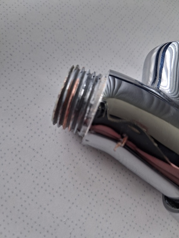

Oké, wasmachine is stuk en de kraan is doorgedraaid (met andere woorden, die kan niet meer dicht).
Net op Koningsdag een nieuwe kraan gekocht maar het schroefdraad van de kraan is net iets te kort om de kraan volledig dicht in de leiding te draaien (scheelt een graad of twintig). Stukje rubber ertussen geplaatst, maar er blijft water doorheen sijpelen (lekken). Verlengstukjes bij de lokale bouwmarkt zijn dezelfde lengte qua schroefdraad dus die ertussen draaien is ook geen oplossing.
Morgen komen jongens van een zekere firma een nieuwe wasmachine brengen, en aansluiten, maar die hebben dus niet een nieuwe (of ouwe) kraan mee om ons nog even te helpen gok ik zo.
Intussen kunnen we niets omdat de hoofdkraan dicht moet blijven omdat anders het water eruit spuit. Dus geen geplas, gepoep of gedouche.
Iemand in de tussentijd nog een idee wat ik kan doen om het euvel toch te verhelpen?

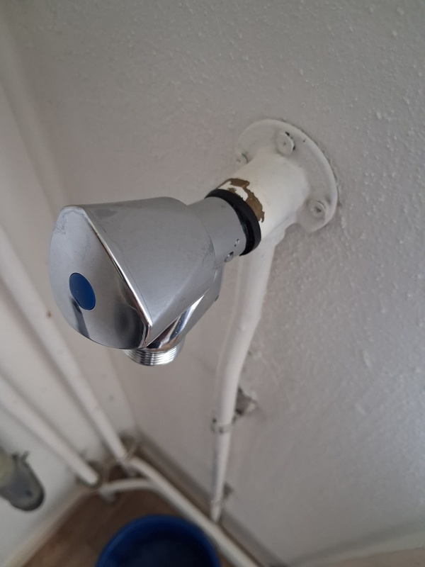

Bedankt voor de snelle reacties.
Om het iets te verduidelijken: Op de foto zie je dat de kraanopening (nieuwe kraan) nu naar beneden staat (even voor het gemak). Bij de oude kraan (helemaal vastgedraaid) is de opening rechts (waterpas), daar zit dan de slang op aangesloten. Bij de nieuwe kraan staat 'ie nog 20 graden verder omhoog, maar zo kan ik mijn slang dus niet aansluiten omdat het water dan omhoog moet. Bovendien blijft 'ie dan lekken omdat 'ie niet helemaal dichtgedraaid kan worden.
Ik heb een rolletje tape nog geprobeerd, maar hij draait de tape eraf. Maar daar zit dan ook het probleem niet volgens mij. Het probleem zit hem erin dat de schroef van de kraan gewoon net iets te kort is voor mijn leiding. Hij past gewoon niet. Terwijl het gewoon een standaard kraan is van een bouwmarkt. Maar ik kan moeilijk tien bouwmarkten afrijden voor tien kranen in de hoop dat er wel eentje past.
In elk geval, als morgen de nieuwe wasmachine geleverd wordt kan ik wel die oude kraan aanbieden (ze installeren dat ding ook), en dat ze hem daarmee aansluiten, maar je blijft dus wel een constante water toevoer houden, en is dus geen duurzame oplossing.
We tappen nu even wat water uit de nieuwe kraan. Handdoekje om die kraan gewikkeld, hoofdkraan open, water in een emmer, hoofdkraan weer dicht.
Voor nu zijn de bouwmarkten gesloten, dus daar heb ik effe niets aan. ^^

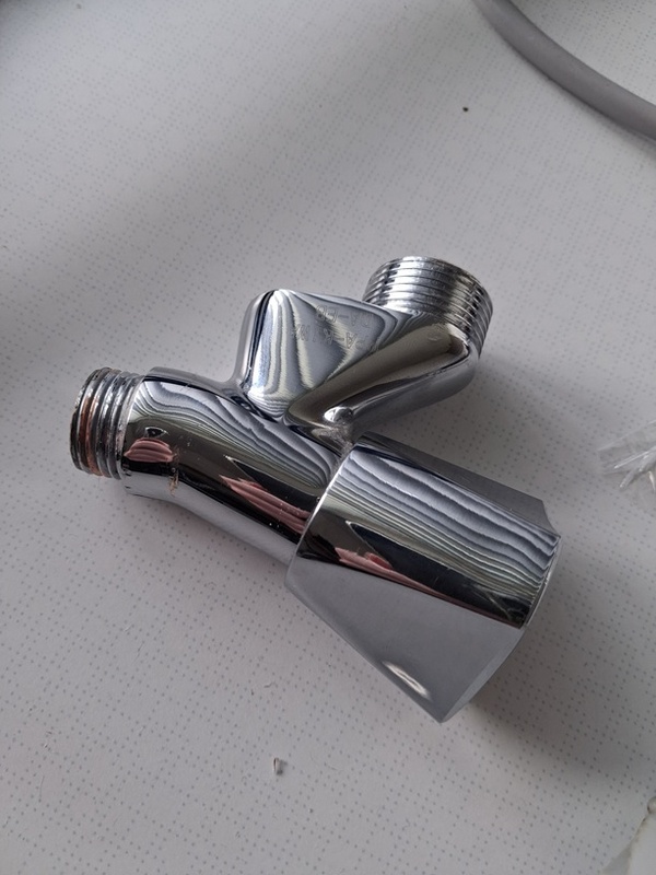

@Seventy kan de oude kraan er nu dan niet in? En plaats fotos van de schroefdraad van de oude en de nieuwe kraan. Dit is echt raden zo.
Edit. En doorgedraaid? De knop (waarschijnlijk) of de kraan zelf (minder waarschijnlijk). Trek die knop eraf van de oude en kijk of je die alsnog kan afsluiten door aan de stift te draaien.

Ja, de knop. Goeie van die proberen eraf te halen. Ik zal eens kijken of dat mogelijk is.
Hier de ouwe kraan, die dus niet even iets verder gedraaid kan worden dan de nieuwe.

De oude kraan kan niet meer dicht gedraaid worden, klopt. Net even het kapje eraf gehaald en geprobeerd met het pinnetje open en dicht en te dicht te draaien, maar ook met pinnetje op standje sluiten blijft er water uit de kraan komen.
Nieuwe kraan kan net niet goed genoeg op de leiding worden dichtgedraaid en teflon en rubber ertussen hebben niet geholpen.

Daarna de teflon er gewoon strak erop draaien met de klok mee, kraan in muurplaat draaien handvast, daarna nog wat slagen met een tang, en klaar is de TS.
Je hebt een nieuwe kraan, je heb teflon, ik zou zeggen ga er nog eens voor ! Het gaat je gewoon lukken.

Bespaar je de moeite. Het is vooral een stuk duurder dan teflontape.. bijna alle loodgieters gebruiken teflontape en niet dat overpriced spul :p
  • sypie
Wanneer je het met teflontape niet waterdicht krijgt heb je te weinig slagen gemaakt om de schroefdraad. Zo eenvoudig werkt dat spul eigenlijk.
Tegelijkertijd geeft meer teflon je ook de mogelijkheid om de kraan dusdanig strak te draaien dat die lekker naar beneden kan uitlopen. Dus niet de hele schroefdraad gebruiken, dat komt vaak niet goed uit. Een kwart slag eerder beginnen met draaien, zoals hierboven genoemd is, heeft geen zin omdat de beide schroefdraden nou eenmaal op een bepaald punt beginnen.
  • No Hands
Glashelder schreef op maandag 27 april 2026 @ 20:47:
Dan weet ik niet wat voor loodgieters jij in je kringen hebt maar ik ken er geen 1 die nog teflontape in zijn bus heeft om kranen vast te zetten.
  • Ronald.42
  • Registratie: Maart 2021
Ik heb beide plus nog ouderwetse hennep en kit.
Loctite 55 komt wat mij betreft wel redelijk in de buurt van hennep en kit.
Voordeel van het oude hennep is dat het uitzet als het vochtig wordt dus in principe altijd dicht, werkt zelfs prima op stoomleidingen.
Nadeel, is voor drinkwater niet meer geschikt vroeger wel maar toen was asbest ook mooi spul.
Over het algemeen kom je met teflontape prima weg is er wat meer speling dan pak ik liever loctite55 dat vult wat beter en zit wat strakker in de niet helemaal vast positie.
En dan heb ik nog wel wat varianten van loctite voor als het echt helemaal kut is :+

In plaats van hier steeds reageren, pak die teflon tape en probeer het nog eens. Een keer of 9 rond. TEGEN DE DRAAIRICHTING.
En niet je woningbouw lastigvallen. Dit is onderhoud die je zelf moet doen. (Of laten doen)

Krijg de indruk dat @Seventy ook de kraan volledig in de muurplaat wil draaien, dusdanig dat er geen schroefdraad zichtbaar meer is.
Met voldoende dichtmiddel (teflontape, Loctite 55, etc.) kun je gerust een aantal gangen schroefdraad over houden. Als je de kraan op een gegeven moment niet verder in de muurplaats kunt draaien zonder Rambo te zijn, is het goed. Pas wel op met teflontape, daarbij kun je de kraan niet iets terugdraaien om de kraan mooi recht te stellen. Daarom geven mensen soms de voorkeur aan Loctite 55, daarbij kun je de kraan juist wel iets terugdraaien.

Sorry makker, wist niet dat je kwaad werd. Geprobeerd in elk geval. Met een keer of negen rond krijg ik die hele kraan niet meer in de aansluiting.
Maar goed, ik ga het hier voor gezien houden.

Seventy schreef op maandag 27 april 2026 @ 22:44:
Dan met minder wikkelingen proberen. Dat is echt alles.
Alles kan stuk.

:D Ga de volgende keer even bij een willekeurig schroefdraad bekijken hoeveel beginpunten het heeft. Schroefdraad waar 2 gangen (laat staan meer) in elkaar gedraaid worden zijn echt heel erg zeldzaam in en om het huis.
Verder @Seventy zoals vermeld, teflontape, hoeveelheid wikkelingen kan variëren (en helpt niet gelijk 10 keer over het startpunt van het schroefdraad te gaan) maar is gewoon even proberen. De schroefdraad opruwen (tang, zaagje desnoods een stoeprand) en tegen de draairichting in draaien (dus als je vanuit de achtwrkant/muurkant kijkt met de klok mee, vanuit de knob kant tegen de klok in) en dit gaat je echt wel lukken. Zet alleen even je eigen ideeën met afdichtrubbers, de lengte van het schroefdraad etc. Even op pauze, je mentale beeld hoe dit werkt en afdicht komt niet overeen met de situatie in 99 v/d 100 gevallen.

Ik heb ook altijd ruzie met teflontape. Dan doe je er te weinig omheen, waardoor het nog lekt of niet goed vast komt, of teveel en dan past ie er niet meer in.
Loctite draad, precies het aantal slagen dat op de verpakking staat, en niet alleen maar precies in de draad leggen maar af en toe ook scheef over de schroefdraad heen.
Dan hoef je de kraan niet tot het einde te draaien, hij klemt al veel eerder dan dat. Dan kan je hem recht naar beneden uit laten komen, als je dat mooier vindt ogen. Voor de werking maakt het geen moer uit welke kant op je kraan wijst

Teflon is niet goed nastelbaar.
Probeer de kraan dus naar de goede positie te draaien en vervolgens niet meer terugdraaien.
Niet teveel tape gebruiken 3 a 4 keer met de klok rond is voldoende.
Mocht het nog steeds lekken dan zou ook je muurplaat gescheurd kunnen zijn.

Ik meende dat je een ontluchter in je wasmachine kraan moet hebben. Die van jouw lijkt dicht aan de onderkant. Misschien toch even een bouwmarkt binnen lopen.

Schroefdraad ligt opruwen( met zagenblaadje over de schroefdraad schrapen.) dan Teflontape 7 maal strak om de schroefdraad winden. Daarna indraaien.

Heb je de schroefdraad in de muurplaat wel schoongemaakt? Of heb je de oude teflon resten gewoon laten zitten? Verder zoals al tig keer aangegeven 'Loctite 55', vele malen beter dan tape.

Na veel vijven en zessen met teflon tape toch de kraan (soort van) lekvrij weten te installeren, maar hij bleef een druiper (een druppel) houden, hoe vaak en hoe goed ik het ook probeerde te bevestigen in de schroef. Nieuwe wasmachine op aangesloten en werkte wel. Maar ik bleef erbij dat de schroef in de fitting zijn beste tijd heeft gehad (leiding moet al minimaal 25 jaar oud zijn bij mijn weten en een vorige bewoner is ook lekker met de kwast bezig geweest op dat ding).

@Seventy Beste man is in de war. Teflontape is gewoon toegestaan bij drinkwater en is ook niet giftig. Hennep met fitterskit is niet meer toegestaan voor drinkwater.
Loctite55 is teflonkoord ;)
