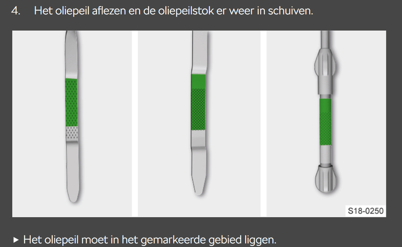

  • Boeryepes
  • Registratie: Januari 2016
Oliepeil is prima. Als je twijfelt, kijk je in je handleiding. Ter voorbeeld uit een 2023 Octavia https://digital-manual.sk...7ac1445254bddc787_2_nl_NL
Afbeeldingslocatie: https://tweakers.net/i/Gzr0hXfW_lHIMWAc50tEgXP4kh4=/800x/filters:strip_exif()/f/image/rzRwDHrW4NTSVMqEY4KOGBah.png?f=fotoalbum_large
Edit: Wil je zelf zoeken? Zie dan https://www.skoda.nl/service/instructieboekjes
[ Voor 7% gewijzigd door Boeryepes op 27-04-2026 15:40 ]
