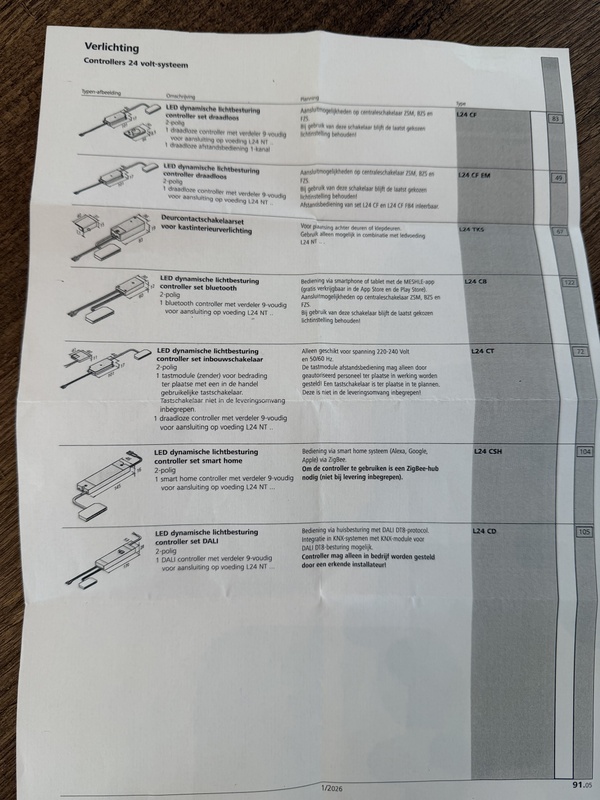

Ik koop een nieuwe keuken, met daarin een aantal mooie verlichtingsstrips, in mijn maatwerkkast komt dezelfde verlichting. Ik krijg hier een standaard controller bij (de LS24CB, zie afbeelding), met afstandsbediening, om de verlichting te kunnen bedienen: warm/koud en de intensiteit van het verlichting. Ik zie ook dat ik dat dan via de app, van MESHLE, zou kunnen besturen. Ook via ZSM, BZS of FZS, maar ik heb geen idee wat dat is.
En nu stel ik de vraag misschien fout, want ik zeg hieronder dat ik dat spul allemaal via Philips hue zou willen besturen. Maar misschien bedoel ik wel: ik wil via een enkele besturing/interface, zowel mijn Philips hue lampen, slimme schakelaars, als deze keukenverlichting willen kunnen besturen.
Ik zou het eigenlijk wel fijn vinden om de verlichting met Philips Hue te kunnen besturen, en eventueel ook een schakelaar te plaatsen, zodat ik ook met die schakelaar/dimmer mijn verlichting kan bedienen. Ik ben alleen even lost.
vanuit de leverancier heb ik de volgende opties, waarvan dus de besturing via de app mogelijk is. Vanuit daar heb ik ook de mogelijkheid om een andere controller, de L24 CSH te bestellen, welke via een zigbee hub met Alexa, google en apple te gebruiken zijn.
Afbeeldingslocatie: https://tweakers.net/i/siOYmJRspHNibdv0HeRKXoW0UKA=/x800/filters:strip_icc():strip_exif()/f/image/DMyp2MIGtRr9DaSfehkRVeiT.jpg?f=fotoalbum_large
Als ik doorlees op de meshle website, https://meshle.com/en/blog/offline-first-smart-lighting zie ik dat er ook een mogelijkheid is om een gateway te bestellen: https://meshle.com/en/technology/gateway. Deze bridged het bluetooth mesh dan naar wifi, ethernet en matter (volgens de beschrijving).
Stel, ik pak die L24 CB controller, en meshle gateway, zou ik dan, in theorie, deze meshle met hue kunnen combineren, via matter? Of is het beter om die L24 CSH controller te bestellen, een zigbee hub aan te schaffen, en daarmee gaan zitten klooien?

Ik heb deze in gebruik. Die is 100 compatible met Hue. Ik kan de led spots en strips in de keuken hiermee via de Hue app en wandschakelaars bedienen zonder extra hubs e.d. Of deze specifieke controller ook voor jouw lampen geschikt is zou je nog even moeten uitzoeken.
