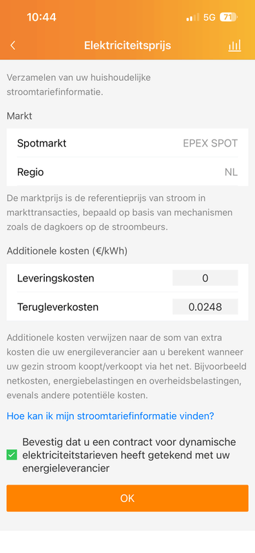

Ik gebruik een AP systems omvormer voor mijn zonnepanelen. Deze kan uitschakelen bij negatieve prijzen. Ik heb Tibber met 15 min prijzen als energieleverancier. Ik wil de panelen bij negative prijzen laten uitschakelen. Dus als het voor mij geld gaat kosten om terug te leveren. Ik begrijp alleen niet goed welke bedragen in exact in de AP systems app moet invoeren. Kan iemand mij dat vertellen?
AP systems
Tibber
Ik heb als leveringskosten al 0.131 ingevuld en 0.
Terugleverkosten heb ik op 0.0248 ingesteld. Hij lijkt dan te vroeg al uit te schakelen (dus als ik nog wel geld ontvang voor terugleveren).

Ik zat met hetzelfde probleem. Ik had bij leveren 13 ct en bij terugleveren 0 ingevoerd. Toen werd het systeem veel te vroeg uitgeschakeld.
Heb onderstaande link gevonden en dat nu in mijn app aangepast.
Weet nog niet of het nu werkt, duurt een kwartiertje.
https://degroenenerds.nl/...j-negatieve-stroomprijzen

Het werkt. Ik heb in beide velden 0.13 ingevoerd.
Voelt een beetje tegenstrijdig want ik heb geen terugleverkosten (Zonneplan) maar je moet daar dus wel een getal invullen om te vroeg uitschakelen te voorkomen.
Add:
Te vroeg gejuicht: hij schakelt toch nog te vroeg af.
Dus nog even doorgaan met proberen...
Hoor het graag als iemand de oplossing weet!

Ik heb dit weekend gerommeld met deze instellingen. Hij ging wel uit, maar sloeg niet meer aan toen de marktprijs flink positief was. Uiteindelijk allebei op 0,13 gezet omdat ik dit ergens anders zo had gelezen. Hier: https://degroenenerds.nl/...ia-web-of-home-assistant/
Maar bij mij werkte dit ook niet: de volgende dag gingen ze uit terwijl de marktprijs de hele dag zelfs niet onder 0 zou komen, ook met aftrek van 0,13 zou het niet onder 0 komen. Dus mijn conclusie was: dit is onbetrouwbaar. Dan maar een thuisbatterij.
Dus als iemand het wel goed werkend heeft met APSystems, dan ben ik daar ook heel benieuwd naar. Ik heb trouwens een ECU-R (2160xxxxxxxx series)

Helaas, het werkt niet.
Ik heb een paar instellingen geprobeerd, ook beide op nul gezet + netjes steeds 15 minuten gewacht, maar geen effect: ze blijven uit ook al is de prijs niet negatief.
Dus ik heb het dynamisch tarief maar weer uitgeschakeld.

Zelfde probleem hier als jullie. Zelf had 0.11 ingevuld bij lever en terug lever. Schakelde netjes uit alleen de volgende dag genereerde ze geen stroom meer.
Waarschijnlijk software probleem van de ECU. Wil nog testen of dat te verhelpen is met stekker ECU eruit voor 10 seconden er weer aan.
Wat bij mij dan hielp is dynamisch tarief weer uitzetten in de app zodat ze weer gingen produceren. Niet ideaal.
Ik ga voor morgen weer de 0.11c instellen want prijzen worden weer negatief en dan zal ik de ECU reboot uitproberen de dag erna, want als dat werkt kan ik daar wel weer een slimme stekker tussen proppen om het het automatiseren 😂

Helaas lijkt het dus averecht te werken. Had m op 11cent ingesteld voor de export. Om 6:30 was het 11cent (exc energie belasting, btw en inkoop vergoeding)
Dit zou betekenen dat het eigenlijk als -11c ingesteld zou moeten worden... Maar dat kan niet.. zodat ik "-" er voor set haalt de app het zelf weg en wordt het weer +11c.
Heb ook geprobeerd ECU reboot door stekker er uit 10 seconden, werkt helaas niet. Maar de data bevestigd het ook wel..
