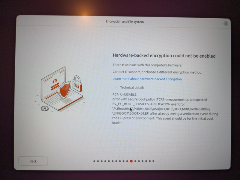

Ik probeer de nieuwe Ubuntu LTS op mijn laptop te installeren, maar ik loop vast bij de TPM.
Toen ik hem kocht heb ik er Ubuntu 24.04 op gezet om de laptop alvast te kunnen testen.
Om daarna de nieuwe LTS die nu is uitgekomen er op te zetten als daily driver :)
Ik heb toen 'disk encryption with passphrase' ingesteld (met de veronderstelling dat dit gewiped wordt bij een nieuwe clean install). Nu kan ik de nieuwe install ook encrypten via pasphrase, maar gezien Ubuntu de TPM ondersteund wil ik daar wel graag gebruik van maken.
Eerst liep ik vast omdat Secure Boot blijkbaar niet ingeschakeld stond.
Dit heb ik in de UEFI aangezet en via opties in de Ubuntu installer ook gelijk laten wipen.
Ik dacht dat het euvel verholpen was en probeerde opnieuw de LTS te installeren, maar ik liep tegen een ander foutmelding aan waarvan ik niet weet hoe dit precies op te lossen (of wat de melding überhaupt betekend):

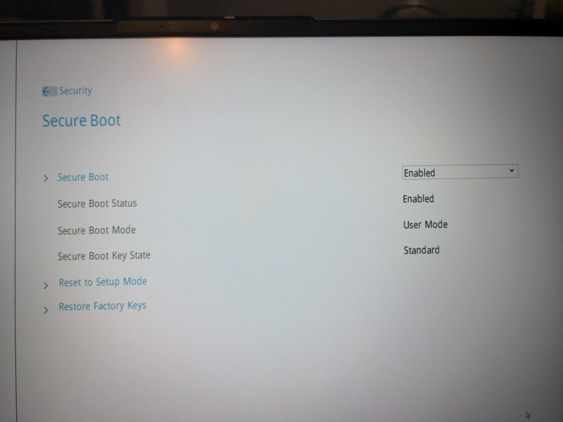

Moet ik misschien Secure Boot resetten naar Setup Mode?

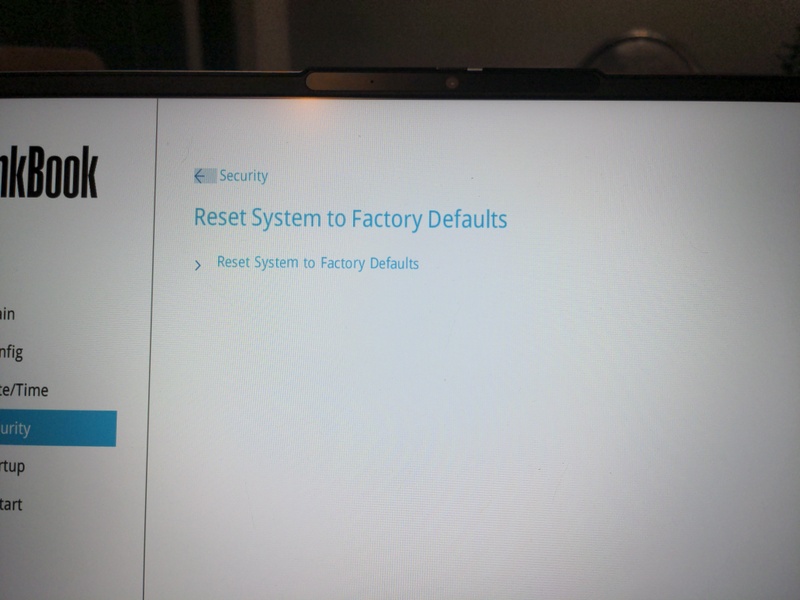

Of de laptop gewoon terug naar fabrieksinstellingen zetten.
(ik weet niet of dit ook direct effect heeft op de TPM)

@bikkel007, er is een verschil tussen een schijf die zelf encryptie doet, en software die het versleuteld. In veel gevallen wordt de data in de chips van een SSD al versleuteld en is de controller op de SSD verantwoordelijk voor de decryptie. Dus de memory chips zelf direct uitlezen levert onbruikbare rommel op.
@Mative, je kan zelfs een jaar nadat je LUKS hebt ingericht nog andere unlock methodes toevoegen, dus je zit niet vast aan het moment.
Wat is eigenlijk de reden om schijfversleuteling te willen toepassen? Is het een persoonlijke laptop of een van de zaak? Voor mijn persoonlijke systemen neem ik de moeite niet, mede omdat voor m'n hoofd pc beneden ik met een bluetooth toetsenbord en muis werk en BT werkt niet totdat de boel is opgestart. Ik zou dan een aparte, bedrade of via RF, toetsenbord moeten gebruiken om elke keer m'n schijf te unlocken als ik geen andere methode toevoeg dan passphrase.
Om achteraf TPM toe te voegen, kijk eens op de Arch wiki: https://wiki.archlinux.org/title/Systemd-cryptenroll. Dit heb ik ook geprobeerd, maar helaas mist een module bij mij waardoor het niet werkt en ik het nog met Clevis doe.

De error zegt in principe dat de TPM een andere eigenaar heeft en het deze niet zal toe-eigenen daardoor. Het clearen van de key wist eventuele informatie in de TPM register, terwijl het wijzigen naar setup mode de installer de mogelijkheid geeft om de eigenaar te worden.
Secure Boot is in principe niet nodig om TPM te kunnen gebruiken voor het unlocken van je volume. Ik heb het op m'n bedrijfslaptop namelijk zonder SB werken. Maar als je SB wel aan hebt, kan je de genoemde PCR7 gebruiken, wat gelinkt is aan je BIOS instellingen. Zou je namelijk je boot volgorde aanpassen, dan faalt de PCR7 attestation zoals dat heet. Zonder SB is PCR7 niet beschikbaar en heeft dat geen invloed op het wel of niet kunnen unlocken van je schijf omdat er andere registers gebruikt worden.

Afbeeldingslocatie: https://tweakers.net/i/0j1gJaX390mNzox1Jkv8xmp2aNI=/800x/filters:strip_icc():strip_exif()/f/image/xJaLDbJSzfqeJAdaGO7zc2L1.jpg?f=fotoalbum_large
Secure boot is in de uefi 'Enabled', maar de Secure boot Mode blijft op 'Disabled' staan.
De boot volgorde (als het daar aan ligt) kan ik niet veranderen want de usb-stick met erop moet bovenaan blijven staan om het systeem opnieuw te kunnen installeren via de usb-stick.
Ik hoop dat er nog een andere methode voor een fix, ik heb geen idee wat ik nu nog kan proberen.
(of ik heb je uitleg gewoonweg niet goed begrepen)

Je zou een toets moeten hebben om het boot menu te krijgen of vanuit het BIOS zelf een eenmalige boot override te doen.
Verders zijn dit soort zaken waarom men niet altijd even blij is met Secure Boot, want het geeft zoals nu te veel gezeik om iets te laten werken wat geadverteerd wordt als 'just works'. Zelfs met Windows heb ik op werk een laptop gehad die niet uit zichzelf Bitlocker activeerde, terwijl een ander systeem dat wel ging doen terwijl er niks was ingesteld om dit te regelen.
Je kan gelukkig altijd achteraf nog de hardware encryptie toevoegen, want wat het in feite doet is LUKS toepassen. Hier kan je extra unlock keys aan toevoegen, waaronder TPM. Zo heb ik met Clevis dit geregeld. Er is ook een Systemd optie en dat doet Ubuntu wellicht.
Sowieso is het heel onverstandig om puur en alleen op TPM te vertrouwen als je met schijfencryptie werkt. Want als je belangrijke bestanden erop hebt staan en om een of andere reden gaat je systeem stuk of faalt de attestation om je schijf te unlocken (BIOS update bijvoorbeeld of je past een instelling aan), kom je niet meer bij je data. Om extra unlock opties toe te kunnen voegen aan LUKS heb je een reeds geregistreerde methode nodig. Dit achteraf doen als TPM niet meer voldoet gaat dus niet.
Commandline FTW
