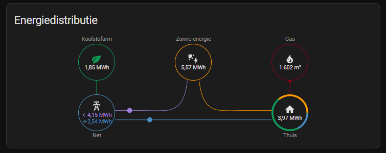

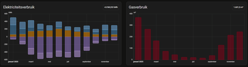

2025
Afbeeldingslocatie: https://tweakers.net/i/ESZpf1uDb15wKgaGDVEDZ0ClLAA=/800x/filters:strip_exif()/f/image/hQc4O9bqSC8jWEdRolXwszYS.png?f=fotoalbum_large
Afbeeldingslocatie: https://tweakers.net/i/C5zREw3W6b5BbEVDtsy5fmrO2oM=/fit-in/4000x4000/filters:no_upscale():strip_exif()/f/image/u9wNqPzqiXwsoV6JYLUKPvez.png?f=user_large

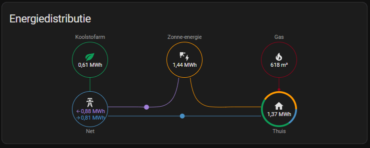

2026
Afbeeldingslocatie: https://tweakers.net/i/UuaBSiu2swpuqME-8sgThb_1J4Q=/800x/filters:strip_exif()/f/image/eEopPXiybIJvhq3jujCwah5s.png?f=fotoalbum_large

De airco hebben we begin maart 'slim' gemaakt om zo ons gasverbruik omlaag te halen, daar zie ik inderdaad ook een flinke daling tov afgelopen jaar. Gasverbruik ging van 160m3 richting 100m3 bij een vergelijkbare buitentemperatuur.
We willen nu dan ook nog verder verbeteren en vragen ons af wat nu juist een slimme stap zou zijn.
Overwegen we een marstek venus D thuisaccu om zo de pieken die er nog zijn beter op te pakken? zeker richting herfst en winter zou dat relevant zijn
Overwegen we een elektrische boiler die zo het huis verwarmd, ten koste van gas?
Of doen we helemaal niet en zijn we prima op weg?

Ik ben hier de nederlandse situatie gewend en kan niet inschatten wat uw gas kost per kuub.
Maar een battery in de herfst en winter lijkt mij weinig voordeel geven , je PV opbrengst zal niet veel zijn .
Besparen op gas lijkt mij beter d.m.v een warmtepomp , om het huis te verwarmen.
In totaal zie ik 1600 M3 gas in 2025 , dat is een aardige kostenpost.
