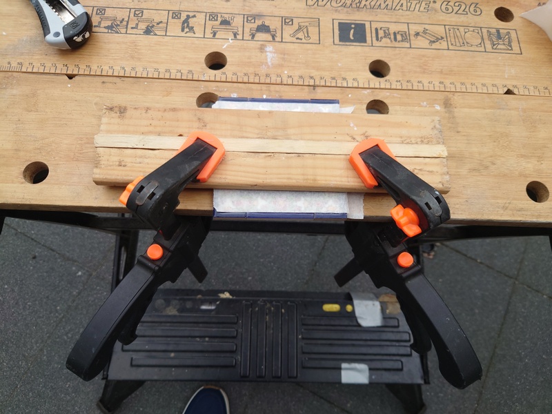

Een Dremel (4250) met diamantblad SC545 (https://www.dremel.com/nl...clic%3A-diamantsnijschijf) werkt prima weet ik uit ervaring. Wel goed de toeren instellen.
Ik heb er eens Portugese huisnummertegeltjes mee ingekort. Ik had de 3 vastgeklemd op een werkbankje met een plankje naast elkaar.
