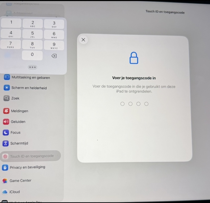

Sinds gisteren zit ik met een raadsel dat ik zelf maar niet krijg opgelost. Hoop op jullie hulp.
Een software-update kan niet worden gestart omdat de toegangscode niet kan worden ingevoerd want het numeriek pad komt niet tevoorschijn. Als ik bij instellingen toegangscode en vingerafdruk wil kijken, heb ik hetzelfde. Ik kan dus geen vingerafdruk meer toevoegen of toegangscode wijzigen. De iPad vanaf toegangsscherm unlocken kan wel, dan komt het numeriek pad wel.
Het betreft een iPad Air 13” M2. Heb de iPad al een keer helemaal uitgezet en weer aan, maar dat heeft helaas niet geholpen.
M’n iPhone 17pro en oude iPad Air hebben deze storing niet.
Heb ik iets gemist, ergens een instelling verkeerd staan?

De oplossing heb ik gevonden onder volgende link
https://www.reddit.com/r/...t_appearing_bug_solution/
Het komt erop neer dat je een knijpende beweging moet maken met twee vinger op de grijze balk onderin het scherm.
Als je dit goed doet, verschijnt er een klein toetsenbordje om de code in te voeren.
Soms even meerdere keren de knijpbeweging proberen.
Mijn iPad is nu geupdate.

Nou ja zeg, gelukt! Moet je daarna om dit bericht te typen wel het toetsenbord weer van “zwevend” afhalen.
Een screenshot maken lukt niet om het cijfer-pad te showen, dus een foto gemaakt.
Bedankt!
