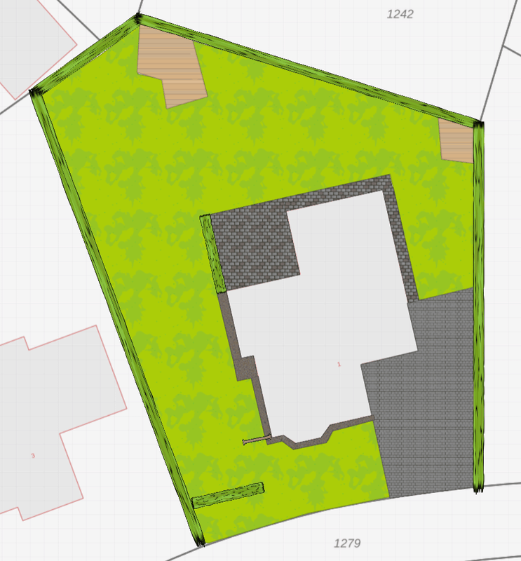

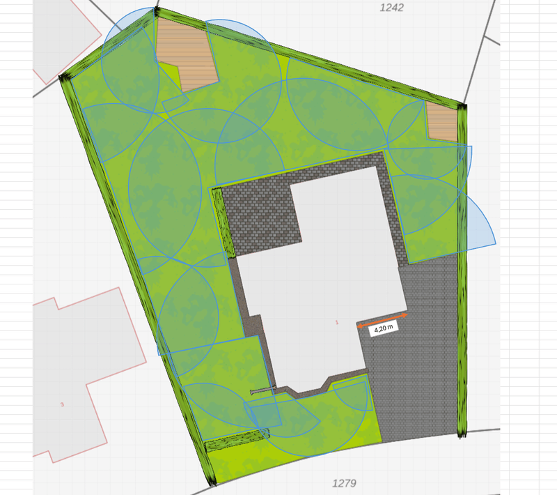

Ik wil sproeiers instaleren in mijn tuin. Ik bezit momenteel een DAB 132m pomp, deze zou zonder moeite 5 sproeiers aankunnen.
Ik heb de sproeier verdeeld maar twijgel of dit niet beter/anders kan.
Afbeeldingslocatie: https://tweakers.net/i/-l0rHkmrRFgeFLncOwW5PmFXGMs=/800x/filters:strip_exif()/f/image/ytr6N92Xh4ZI3BwjCNWJhCB1.png?f=fotoalbum_large
Afbeeldingslocatie: https://tweakers.net/i/WYmH_Ka-cQGdIYSswf-wVenuXLM=/x800/filters:strip_exif()/f/image/6sPkZmSZV8by66QrFz8rNGZn.png?f=fotoalbum_large

Geen idee m.b.t de afmetingen, maar als wat meer water de heg in gaat, is dat ook niet zo'n probleem?
En kleine stukjes geen water is ook niet meteen het einde?

De kavel is 800 m3. Ik denk dat dit het word.

Ik zie voor 800 m2 20 sproeiers, wat nogal veel lijkt.

Head to head om te voorkomen dat er dode kringen ontstaan. Een sproeier incl leiding en koppelingen kost ongeveer 40 euro, dus 4 schrappen tikt niet aan.
Voor nu krijgen we enkel een schoon canvas. Op een heg of 2 na alleen gras, Volgend jaar komen de bomen en eventueel een border. Op alle sproeiers kunnen simpel een druppelslang aangesloten worden.
Druppelslang voor gras schiet niet op.

@Sliener Kijk eens naar de Hunter MP rotator. Minder verbruik, minder verliezen en tot maximaal 9 à 10m radius. Ik denk dat je er dan een stuk minder nodig hebt (en minder groepen).
Hier hebben we er ongeveer 25 stuks op 2000m2.

Hunter MP lijkt me een prachtige product. Echter hebben die meer last van zand. Aanschaf is duurder, en ook die moet je head to head leggen. Als je grote lappen heb is het makkelijker. Maar veel hoeken en smalle stroken geeft meer sproeiers.

@Sliener Ik ben 9 jaar geleden met eenzelfde PowerPoint begonnen met veel sproeiers voor elk hoekje en gaatje. Door iets meer overlap en hier en daar wat bestrating te sproeien kon ik uiteindelijk uit de voeten met een stuk minder.
Wat betreft zand ben ik het niet met je eens, daar kunnen ze uitstekend mee overweg.
Heb hier namelijk ook veel zand, zelfs een speciale Pedrollo bronpomp die er beter tegen kan (had eerst een zelfaanzuigende pomp, die vond dat niet fijn).
Hier is ijzer het grootste probleem, wat zorgt voor roest in de leidingen, filters, sproeiers en bestrating.

@Sliener Je plan lijkt al een stuk optimaler en ziet er herkenbaar uit, goed bezig ;)
En prima als je vertrouwen hebt in de rain bird serie (heb bijvoorbeeld wel hun kleppen), maar wilde wel even benoemen dat het zand ook bij Hunter er gewoon uit wordt gegooid. Hier heb ik namelijk na een tijdje een laagje zand daar waar er gesproeid wordt :+
Tyleen heb ik een keer gekocht van PVCvoordeel, gewoon de goedkoopste HDPE, maar ik had wel met KIWA keur nodig. Voor de beregening eigenlijk alles 40mm PVC van de Cranenbroek, om eventuele verliezen te minimaliseren.

Plan ziet er netjes uit, zie alleen dat je links onder (bij het struikje) 1 stukje mist van het gazon? Is dat bewust, zelf heb ik hier uiteindelijk een sproeier moeten verzetten omdat het anders in de zomer een geel stuk werd in het gazon (tuin op het zuiden). Als je de mogelijkheid hebt, zou ik het meteen meepakken, achteraf aanpassen is zeker meer werk!
Dankje voor de feedback. De onderkant is de straat kant, in princiepe is dit stuk gemeente gronte. Hier staan 80% van de tijds auto geparkeerd. Sproeien aan de straat/zuid kant zal ook alleen kunnen als er geen auto's staan.
