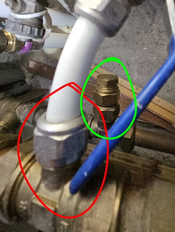

Ik heb een waterontharder en een buitenkraan.
Bij het installeren van de waterontharder de monteur gevraagd om de buitenkraan niet erop aan te sluiten. Nu wil ik dat ongedaan maken.
Afbeeldingslocatie: https://tweakers.net/i/5b3iwSCSKH4T1fngns3uzKR8flU=/x800/filters:strip_icc():strip_exif()/f/image/zulv2PcWFdfipBE9A7djd6yL.jpg?f=fotoalbum_large
Dit is het overzicht. Rood moet naar groen.
Kan ik simpelweg
1. Met een tang de rode leiding (rood) losmaken met moer en al? Of draai ik dan de slang kapot?
2. De afsluitdop van punt (rood) losmaken
3. Slang aansluiten op het punt daaronder (groen)?
Hoe zou dit moeten werken? :+

Doe eens een foto die wat meer overzicht geeft?
Gaat de witte leiding naar de buitenkraan? Aangesloten vóór de waterontharder? En de leiding met de afgedopte aansluiting de waterleiding ná de ontharder die verder het huis in gaat?
Dat witte stuk is flexibele leiding. Dat is vaak 1 keer vastzetten en niet meer losmaken. Maak je het los dan is (mijn ervaring) vaak het witte stuk ingevreten door het knellen en lastig opnieuw waterdicht opnieuw te knellen. Heb je wel genoeg speling om witte leiding naar de 'rode' aansluiting te verplaatsen?
Vind sowieso dat dat witte stuk er maar vreemd in is geplaatst. Lijkt wel schuin er in te zitten. Dat vraagt om lekkage op termijn...

Als je enkel een tang hebt om het los te maken, zou ik er niet aan beginnen. Al het juiste gereedschap aanschaffen voor alleen dit klusje is bijna net zo duur als even iemand laten komen die het oplost voor je.
Ga je sowieso veel zelf klussen en daarbij verwarming en waterleidingen enzo veranderen thuis? Dan kan het lonen om het juiste gereedschap aan te schaffen.
Ga je met een tang draaien, dan verkracht je meestal de boel. Heb je niks fatsoenlijks om de boel tegen te houden, dan draai je niet alleen de afsluiter eruit, maar draai je de koppeling ook ergens anders los. Losgedraaide koppeling moet uit elkaar om nieuwe knelringen in te doen, anders blijft het lekken. Aan de hand van de foto wordt het mij niet duidelijk of je de witte buis van de ene naar de andere kant verplaatsen en ik weet ook niet wat beide buizen doen, maar mij lijkt het dat als het ene het waterleidingsysteem is met ontharder en de andere zonder en je wilt overal de waterontharder op hebben dat je dingen moet gaan splitsen en doorkoppelen

De afsluitdop heeft buitendraad, de rest binnendraad. Als alles dezelfde maat / diameter is dan zou je de onderste aansluiting van het 'groene' t-stuk in zijn geheel kunnen wisselen met de 'rode'. Twee waterpomptangen en je zou er moeten zijn. Het is wel lastig te zien, maar volgens mij lukt dat op die manier.

Nieuwe foto met overzicht
Afbeeldingslocatie: https://tweakers.net/i/Gnnq7GIBINqTpp1lUdNHr3Px7GQ=/800x/filters:strip_icc():strip_exif()/f/image/q9dWgK7LXH3psA0Towgi4Lp1.jpg?f=fotoalbum_large

Ik heb foto toegevoegd. De metalen leidingen gaan naar watteronharder.

Ik heb een overzicht foto toegevoegd.
Ik kan wel twee waterpomptangen regelen.

Als ik het goed begrijp heb ik twee waterpomptangen nodig om het fatsoenlijk te doen?

Meestal als ik zoiets met een waterpomptang doe is alles kapot daarna.
Grote sleutels zoals 24, 27 en 32 heb je vaak nodig bij water/verwarming. 2x dus. Beetje fatsoenlijk hard ook, anders draai je ook de sleutel kapot.

Die witte leiding (pex) kan makkelijk knikken bij te ver buigen. Om dit te voorkomen worden er speciale buigveren gebruikt die er in of er overheen gaan. Zoals het in de overzichtsfoto uit ziet, zit hier al best wat bocht in. Dus ga er liever niet aan buigen voor een kortere bocht naar waar je het nu wilt hebben.
De koppelingen die gebruikt zijn, kunnen idd wel met een waterpomptang of goed passende steeksleutel opnieuw aangedraaid worden. Zolang je de koppeling op dezelfde plek houd dan wel.
Denk er aan dat pex van elk merk net anders in qua passende koppelingen, om het makkelijk te houden voor de fabrikant. Dus zelfs als je met perskoppelingen iets zou doen, want perstangen zijn ook te huren, zoek dan wel uit wat voor type en maat slang je hebt.

Je kunt ook overwegen om de aansluiting met een flexibele toevoerslang te maken, zeker als het alleen maar voor de buitenkraan is. Dan heb je bijna geen gereedschap nodig en het is minder foutgevoelig dan werken met pex leidingen.
