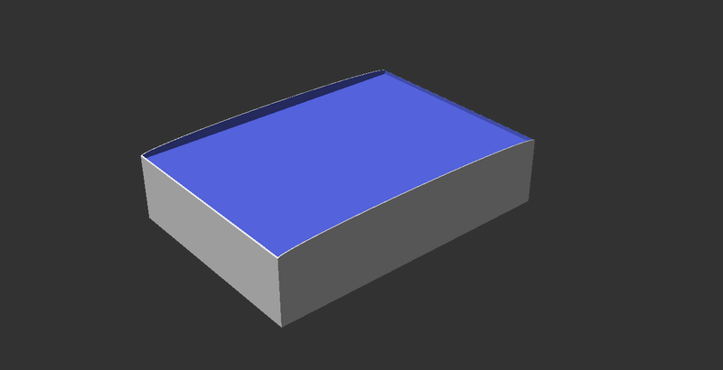

Schematisch het huis, de lange zijde staat op zuid gericht:

Beschikbare (dak)ruimte
Plat dak van 140m2, 14m bij 10m.
Schaduw
Geen (alleen van dakranden en de rijen van panelen, dakranden heb ik nog invloed op ivm renovatie)

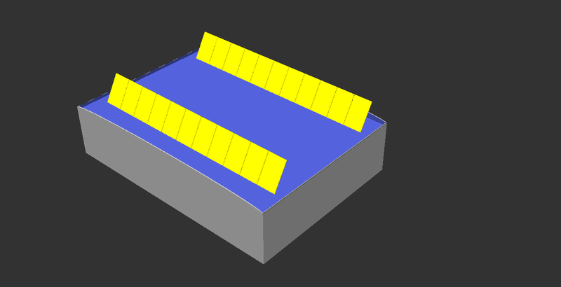

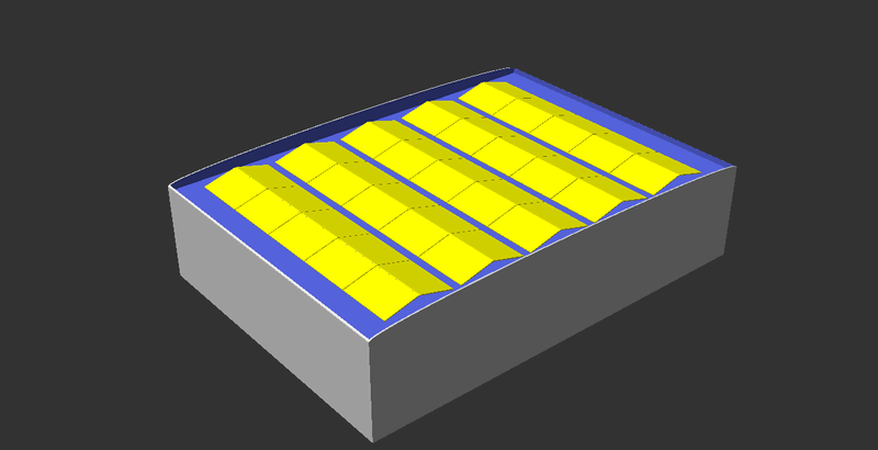

Alles vol oostwest:
Afbeeldingslocatie: https://tweakers.net/i/X3JmD1tjICdxZxldczdped7vJD8=/800x/filters:strip_exif()/f/image/nyHVtZmUccBhSDxMP0hPInLC.png?f=fotoalbum_large
Orientatie: Landscape
Breedte paneel: 1.762 m
Hoek: 15 graden
Hoogte nok: 0.3 m
Wp: 21840 W
Aantal panelen: 50
Gesimuleerde kWh: 237 kWh
Opmerking: Max panelen per string is 24 vanwege max voltage

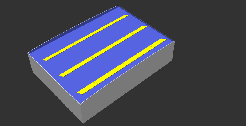

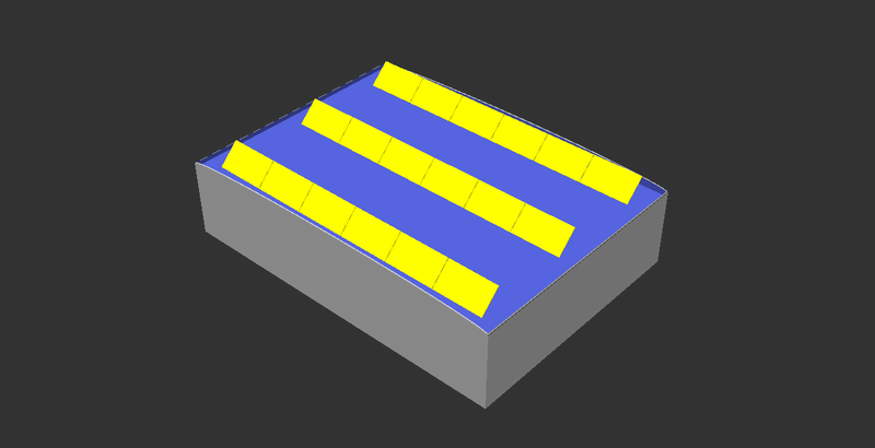

Zuid, 15graden, portrait:
Afbeeldingslocatie: https://tweakers.net/i/TgQdsumwPxQJArztZa6ClJplxmw=/800x/filters:strip_exif()/f/image/BDtViQVrGYVNMBJGHHuDIvdV.png?f=fotoalbum_large
Orientatie: Portrait
Hoek: 15 graden
Hoogte nok: 0.46 m
Wp: 15015 W
Aantal panelen: 33
Gesimuleerde kWh: 286 kWh

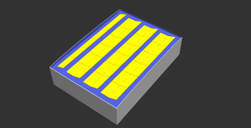

Zuid, 20graden, landscape, klein paneel:
Afbeeldingslocatie: https://tweakers.net/i/kwD1wl6tjAFGUcZCgCU7ZGfx8hw=/800x/filters:strip_exif()/f/image/Kl4tGJcUAQRkyTLdFbP9x5vg.png?f=fotoalbum_large
Hoek: 20 graden
Hoogte nok: 0.39 m
Wp: 12740 W
Aantal panelen: 28
Gesimuleerde kWh: 276 kWh
Opmerking: Max panelen per string is 24 vanwege max voltage. Max hoek voordat er een rij afgaat ivm rij-op-rij afstand.

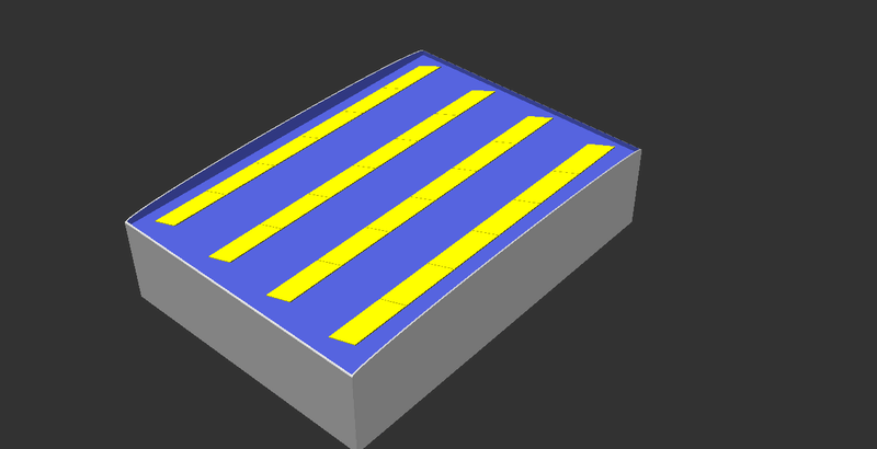

Zuid, 20graden, landscape, groot paneel:
Afbeeldingslocatie: https://tweakers.net/i/l6aYvs6I51L_9pgIdgcv22mE7Bo=/800x/filters:strip_exif()/f/image/qXAGkuhpXPjqFW4u5qoj6IUB.png?f=fotoalbum_large
Breedte paneel: 2.063 m
Hoek: 20 graden
Hoogte nok: 0.39 m
Wp: 12840 W
Aantal panelen: 24
Gesimuleerde kWh: 278 kWh
Opmerking: Max panelen per string is 22 vanwege max voltage. Max hoek voordat er een rij afgaat ivm rij-op-rij afstand.

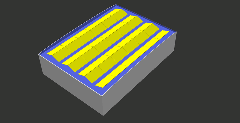

Zuid+Noord, 20graden, landscape:
Afbeeldingslocatie: https://tweakers.net/i/t2MKOQoQmv1TdMHpHGq1A4QXd44=/800x/filters:strip_exif()/f/image/oljmrUnImI2W9E5AtM4wy84f.png?f=fotoalbum_large
Hoek: 20 graden
Hoogte nok: 0.39 m
Wp: 12840 + 9630 W
Aantal panelen: 24 + 18
Gesimuleerde kWh: 330 kWh
Opmerking: Max panelen per string is 22 vanwege max voltage. Extra omvormer nodig (evt micro erbij voor 2 op zuid gerichte panelen).
