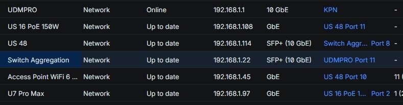

Afbeeldingslocatie: https://tweakers.net/i/U7PUf2h1MmZGmSPCDMWsfjdGFAM=/fit-in/4920x3264/filters:max_bytes(3145728):no_upscale():strip_icc():strip_exif()/f/image/vSKC3Ibjr316RB2j89jpSnsk.jpg?f=user_large
Ik heb geen experia box, ik gebruik een draytek voor mij bvvdsl verbinding.
De nas gaat via de Switch Aggregation mijn netwerk op, de iptv via de us 48 en dan naar de Switch Aggregation
Aangezien iptv moeilijk gaat doen zodra de nas aanstaat, denk ik (zonder verdere onderbouwing) dat het daar misschien inzit.

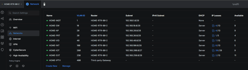

Veel kans dat het misloopt op mDNS / IGMP Snooping. Kijk voor de grap eens op welke netwerken je in je controller allemaal mDNS proxy'd en waar je IGMP Snooping op toe past.
[ Voor 3% gewijzigd door Will_M op 23-04-2026 18:53 ]
  • akatar
  • Laatst online: 15-08 11:33
Will_M schreef op donderdag 23 april 2026 @ 18:47:
Afbeeldingslocatie: https://tweakers.net/i/ZqS-LwyenQCrGCsxrvKAV-lTB-Q=/800x/filters:strip_icc():strip_exif()/f/image/3edpRgcRmm7NbnuFVhoYejFg.jpg?f=fotoalbum_large
Dit zou het zomaar eens kunnen zijn, ik had ooit eens een netwerk aangemaakt speciaal voor iptv maar uiteindelijk niets mee gedaan. deze staat nu uit en tot zover loopt de iptv zonder problemen. thx!!
