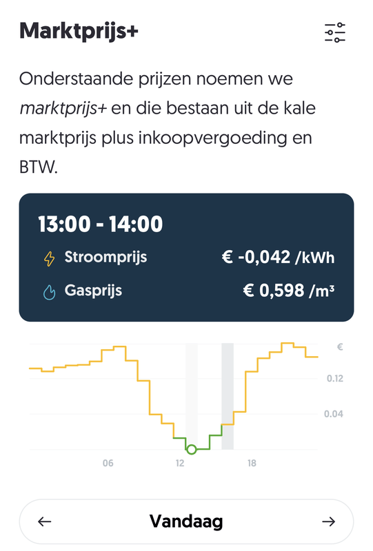

Ehh nee... je zit met een dynamisch contract met tarieven die elk uur of elk kwartier wisselen. En die kunnen óók negatief worden. Dus als de stroomprijs -0,10 cent per kWh is en je levert een uur lang 3000 Watt terug (3kWh) dan kost je dat 30 cent, plus de inkoopkosten en andere overhead.
Toevallig is het vandaag ook even negatief:
Afbeeldingslocatie: https://tweakers.net/i/XfgBXa9fLnxBIW4p3i2vHvOPSSk=/x800/filters:strip_exif()/f/image/MDrsRkWG3hTaLjeVasNDx380.png?f=fotoalbum_large
Dus in je vakantie lekker terugleveren? Doe dat lekker met je (voor onbepaalde tijd verlengde) vaste contract. Met een dynamisch contract moet je juist je best doen om je eigen opwek zoveel mogelijk te verbruiken. En bij een negatieve stroomprijs, juist zoveel mogelijk te verbruiken. Dus (vaat)wasmachine en droger aan en de EV en thuisbatterijen volle bak opladen. Want ook dát is een dynamisch contract.
