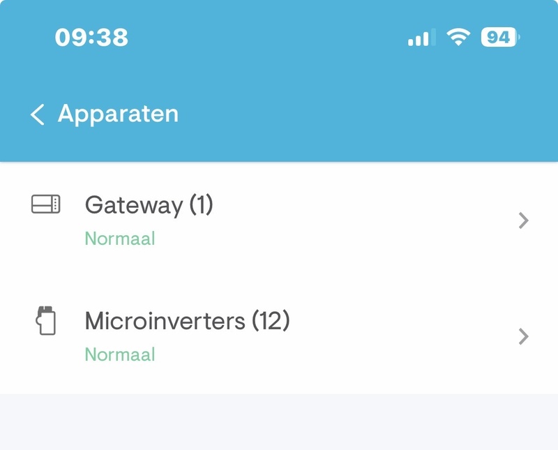

De Enlighten app geeft nu een blijvende foutmelding (rood uitroepteken) iets met de ct-klemmen. (Zie foto)
En de app telt het verbruik op bij de zonnestroom als totaal wat ook niet klopt. (Zie foto)

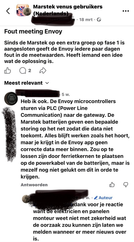

Ik vond ook deze facebook post.
Heb even geen kernen.
