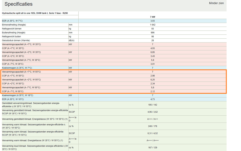

Ik vond alvast heel makkelijk de gegevens van de Panasonic:
https://www.aircon.panaso...509l6e5-wh-adc0509l6e5an/
Afbeeldingslocatie: https://tweakers.net/i/nQBA_atFmKR9ez1IKniIyMKVyc4=/800x/filters:strip_exif()/f/image/RmwGYv8EPOakEgj02fPu7dvM.png?f=fotoalbum_large
En dat is ook net de reden waarom ik wil vergelijken, omdat ik die COP-waardes nogal laag vind.

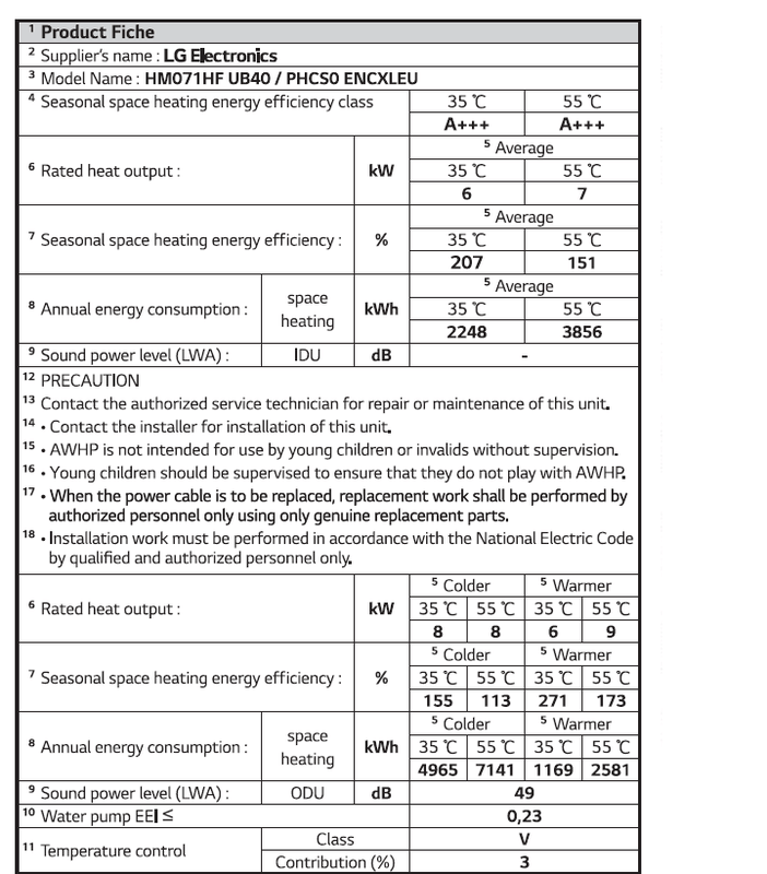

Ik vond ondertussen ook deze van LG, maar ik kan die getallen niet omzetten om te vergelijken met de Panasonic.
https://www.lg.com/nl/war...90-monobloc/hm071hf-ub40/
LG Monobloc R290 7 KW 1-fasig HM071HF UB40
Afbeeldingslocatie: https://tweakers.net/i/793298ACFU8fJjok19rmr-UO_yM=/x800/filters:strip_exif()/f/image/xApvtsq9pID8G81S3LwFTJLV.png?f=fotoalbum_large

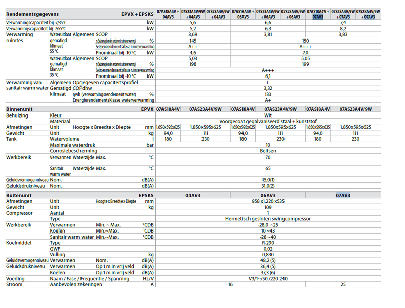

En ook deze van Daikin EPSKS07AV3
Afbeeldingslocatie: https://tweakers.net/i/GmnElU5keL235xsggGUqOSnM8Ws=/800x/filters:strip_exif()/f/image/j7QIS3quN0D7bPyHsLTvki4s.png?f=fotoalbum_large
Wie kan me helpen dit correct te interpreteren of naast elkaar te zetten?

Als ik kijk naar +7 naar 55c verwarmen dan zien ik bij panasonic en LG beide 7kw staan. En bij de daikin zie ik 8.2kw staan als ik het goed lees. +7 bij 35c zie ik staan panasonic 7 LG 6 en daikin 7.4 dus over het algemeen heeft de daikin meer stroom nodig om tot een temperatuur te komen. lg is beter in lage temperaturen dan wat hogere. en panasonic is hetzelfde onafhankelijk of het +35c is of 55c. dat is wat ik uit de tabellen haal als ik me niet vergis.
