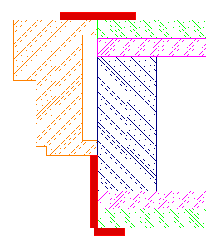

Heb even een snelle schets gemaakt:
Afbeeldingslocatie: https://tweakers.net/i/OBS_1aU7HW1KT_tboXIWt7oUI_w=/fit-in/4000x4000/filters:no_upscale():strip_exif()/f/image/BPMODv7l9mDu4ucAXkdrXC0I.png?f=user_large
Donkerblauw is 38x89 hout, met 2x paars osb en 2x groen
Kozijn (oranje) zal je met een extra latje tegen de houten balk plaatsen
Heb hem zo ietsjes uit de gipsplaat steken voor de netheid
Aan de bovenkant zit er nu een 'gat van 53mm, dit vul je dan volledig op? Als een soort kozijn opvuller?

White Dragon 6 schreef op donderdag 23 april 2026 @ 11:56:
Zover ik kozijnen zie steken ze altijd aan beide kanten ca 5 a 10mm uit de muur.
De aannemer heeft benede de kozijnen geplaatst (bij de trap) en hebben die aan de woonkamer kant flush gemaakt (zag er niet uit) en toen afgewerkt met een kopplat. Maar deze kozijnen zitten niet naast een muur.
Ik zie het nog niet helemaal voor me hoe je dit dan afwerkt....
Als ik online kijk zie ik vooral houten kozijnen in hele dunne wandjes geplaatst worden.
Dus als je een video of foto hebt hoe het er uit zou komen te zien dan helpt dat wel
De wand is niet perse constructief, maar 89 wordt geadivseerd voor betere isolatie
De straks open ruimte wordt opgedeeld in 2 slaapkamers met middenin een berging (en gang).
De berging zal ik denk ik een wandrailsysteem monteren, dus dan is osb wel erg handig om dit stevig aan te monteren.
44x69 zou ook kunnen, maar dan zou je daar dus 1 laag osb en 2 lagen gips op zetten ter compensatie isolatie? Dan is 38x89 praktischer lijkt me...

Aan de flush kant afwerken met een koplat en aan de andere kant met een lat in de dag en een koplat.
Is een heel gebruikelijke manier als de muur dikker is dan het kozijn.

Ik zit niet zo in de termen, maar bedoel je zo? Rood= extra latjes

White Dragon 6 schreef op donderdag 23 april 2026 @ 12:59:
Ja, zou alleen wel de flush kant aan de scharnierkant doen.
Dan kan de deur niet vast lopen op het kozijn als die per ongeluk helemaal open zwaait. Want dan heb je kans dat de scharnieren worden losgetrokken door de hefboomwerking.
Deurstopper of zo kan natuurlijk ook.

JukeboxBill schreef op donderdag 23 april 2026 @ 13:19:
Ah ja helder, de andere "flush" kant dus
Afbeeldingslocatie: https://tweakers.net/i/IH5cy6WPQmJj74n5ox3a6eWoYXc=/fit-in/4000x4000/filters:no_upscale():strip_exif()/f/image/2J4HiibL0Sisxrlhzbs3e6rV.png?f=user_large
