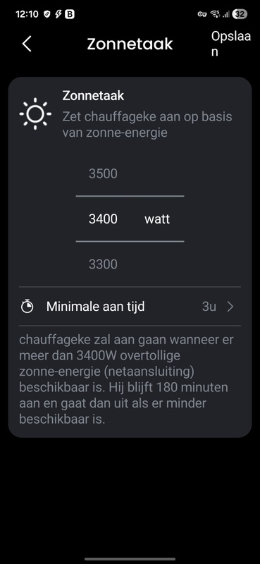

Das een goede vraag, ik was van plan iets gelijkaardig op te zetten voor mijn Sundance jacuzzi. Ik zou géén kwh meter plaatsen, enkel een extra zekeringkast met daarin een contactor en een dinrail stopcontact en daarin de energy socket van HW. Daaruit een stekker die dan naar de heater van de jacuzzi loopt. (mijn jacuzzi is met 2 aparte zekeringen 1 voor heater en 1 voor jetpompen en elk hun aparte 10mA differentieel). On topic: je kan toch ook uw tijdsduur van de sturing in HW aanpassen?

Afbeeldingslocatie: https://tweakers.net/i/5yF2UiAXCvPbAfrdj4i2bpjXFi0=/x800/filters:strip_icc():strip_exif()/f/image/VMuInJW6GqSEUT5WtAk5DF5S.jpg?f=fotoalbum_large
Of je maakt een zonnetaak ipv een metingtaak. Die meting is inderdaad een vicieuze cirkel, maar ik ga ervan uit als je een zonnetaak maakt en eventueel een timertaak die je kan tussen bepaalde uren beperken dat je toch wel besparing zal doen

En ik las ergens dat je een HW kwh meter kan toewijzen aan een bepaalde socket of net niet... Dat zou je kunnen kiezen
