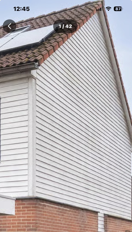

Ik heb een hoekhuis gekocht waarbij de gehele bovenverdieping voor, achter en zijkant houten gevelbekleding zit.
Dit moet vervangen worden wat ik ingecalculeerd heb...
Er zit nu een houtsoort met plastik/folie?? Laag. Lijkt op zweeds rabbat.
Weer dus niet wat het is en hoe zoiets heet?
Misschien optie om opnieuw te monteren?

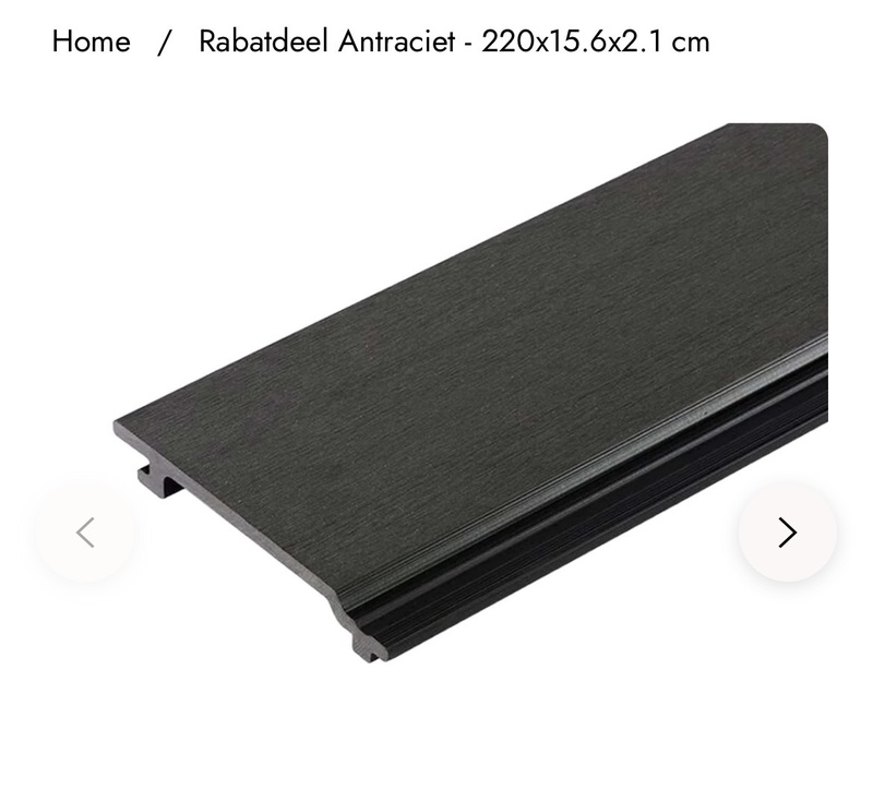

Mijn vraag is of er iemand ook ervaring heeft met andere kunststof bekleding wat goedkoper is dan Keraliet?
Onderstaande foto is soortgelijk maar veel goedkoper dan Keraliet.

Goedkoper kan altijd, maar dan krijg je meestal wel dat die sneller verkleuren. Bij keralit heb je wel een lange garantie op kleurbehoud. Ook de dikte en kwaliteit verscheelt ook vaak.

Er zijn zeker voordeliger alternatieven, maar ik denk dat je dan op vlakken water bij de wijn moet doen. Trespa of HPL is goedkoper, maar het ziet er ook wat goedkoop uit, zullen we maar zeggen. Je moet met Trespa / HPL meer rekening houden met uitzetten krimp waardoor je dus meer naden zult maken (2,5 mm per strekkende meter vs 1 mm per strekkende meter voor Keralit)
Colordeck heb je ook nog, maar heb ik geen ervaringen mee. (edit: colordeck zet 3mm uit per strekkende meter, nog meer naadjes dus)
Je kunt ook terugpakken op hout, maar dat zul je elke X jaar moeten onderhouden en is denk ik op langere termijn niet goedkoper.

Zelf zou ik ook zeker rockpanel overwegen met de goedkopere pvc gevels heb ik wel ervaring en als ik eerlijk ben zou ik daar met een grote boog omheen lopen. Het is niet alleen verkleuren , maar ook golven, uitzet geluiden etc. deels op te lossen door de details onder de loep te nemen. maar het blijft toch gewoon minder.

Kun je ook een foto plaatsen die niet met aardappel gemaakt is?
Want nu lijkt de gevelbekleding nog pi in orde, en zou ik adviseren om het te laten zitten.

Yaksa schreef op woensdag 22 april 2026 @ 13:31:
Inderdaad, is het niet gewoon vies/smoezelig? Ik moet onze boeidelen ook minimaal 1x per jaar schoonmaken omdat ze er dan verweerd uit zien.
Zitten wat rotte planken tussen.
Die alleen vervangen is een optie.
Maar ik weet niet wat voor spul er nu op zit en weer de naam ook niet.
Weet dus ook niet waar ik moet zoeken op internet

Zou het werzaliet kunnen zijn (dat zit er bij ons op) werd veel bij jaren 70-80 gebruikt toen keraliet nog niet bestond

Schoonmaken en nog 15 jaar laten zitten!

Er zijn bedrijven die de mallen van Keralit (Hering) ongeveer heben nagemaakt en ook echt goede kwaliteit leveren (bijvoorbeeld Stemid Kunststoffen). Maar wat jij nu laat zien als voorbeeld is echt wel anders in de doorsnede dan een Keralit plank.
