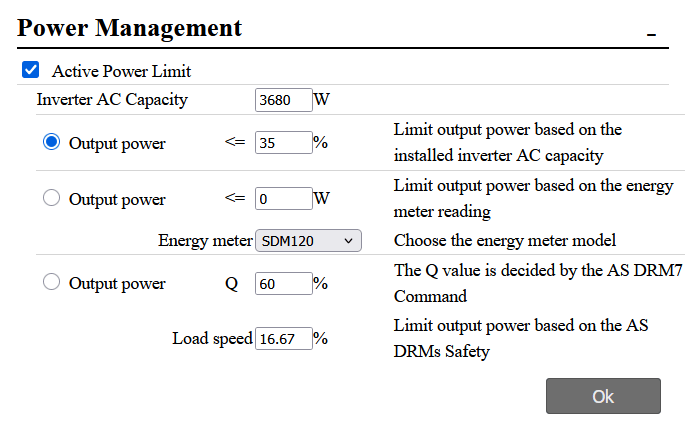

  • willem bever
  • Laatst online: 22-11 19:58
dank allemaal voor het meedenken. Aan de PF is denk ik niet veel te doen. De omvormer(s) lijken daarin de boosdoeners. Mijn omvormer reageert niet zoals verwacht op de sdm120. Afbeeldingslocatie: https://tweakers.net/i/P6Ea1rRgeajPDnrgenqnzFxu_BA=/fit-in/4000x4000/filters:no_upscale():strip_exif()/f/image/Xel43lw4lZr6CbJRs2YzY2tb.png?f=user_large Misschien zou een firmware upgrade daarbij kunnen helpen. (kan ik nergens vinden) Voorlopig ga ik door met het gebruik te limiteren op 35-40%. DRM wil ik nog proberen wanneer ik daar even tijd voor heb.
  • boonie
  • Laatst online: 21:39
Ben je nog verder gekomen? Heb je het werkend?
Wij hebben ook een zeversolar 3680 en ik heb het opgelost met een python script op een raspberry. Deze haalt de import/export data op van de P1 of een andere meter en stuurt dan via een http call het nieuwe percentage naar de omvormer. Dat werkt al maanden prima. Het leuke is dat je dan ook invloed hebt op de manier van verhogen of terug verlagen van dat percentage. We willen zo weinig mogelijk import dus snel verhogen en dan 30 seconden afwachten voor we weer rustig zakken.
