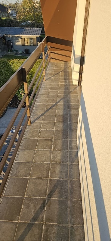

Onze woning die we ongeveer 10 jaar geleden gekocht hebben dateert van 1974 en de betonplaat van de eerste verdieping maakt een "oversteek" van ca. 80cm rondomrond de woning.
Vooraan en achteraan de woning is van die oversteek een balkon gemaakt, met daar bovenop blauwe steen. Een beeld zegt meer dan duizend woorden, dus:
Afbeeldingslocatie: https://tweakers.net/i/VWdcI_qnXWPDUKgb4htvS2v1TdA=/800x/filters:strip_icc():strip_exif()/f/image/h6GsHaUTHgMnFUoJrEa6sMkJ.jpg?f=fotoalbum_large
Nu merkte ik enige tijd geleden onderaan die betonplaat wat oneffenheden. M'n ergste vrees lijkt uit te komen, en het lijkt toch te gaan om een vroeg stadium van betonrot. De balkonnen hebben niet echt een geweldige afwatering, en vermoedelijk sijpelt het vocht zo toch in de beton. Ik heb offerte laten maken voor inspectie en herstelling van de beton, en dat ligt wel min of meer binnen m'n verwachtingen (ca. €10k voor inspectie, herstelling, aanbrengen van coating, etc.). Natuurlijk moet de oorzaak ook aangepakt worden, en daarvoor werd offerte gemaakt voor het waterdicht maken van de balkons met SikaFloor MonoFlex Quartz, een soort polyurethaan coating. Nu, de balkons zijn hoogstens 80 cm breed, en in totaal elk 9,5m lang, dus al bij al een totale oppervlakte van pakweg 15m2 en er wordt grofweg €12k gevraagd. Dat lijkt mij persoonlijk aan de hoge kant, want dan kijk je toch naar een kostenplaatje van bijna €800 per m2. Heeft iemand ervaring met een dergelijk systeem, of kan iemand misschien prijzen vermelden van gelijkaardige systemen?

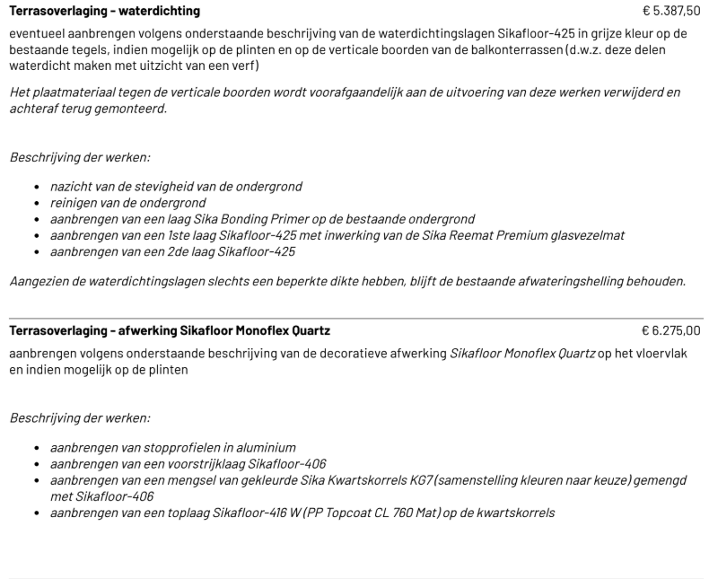

@Sparkiee Bedankt voor de cijfers. Tja, de herstelling snap ik wel. Maar ze rekenen grofweg 11K voor het plaatsen van steigers, inspecteren van de beton, uitvoeren van herstellingen en aanbrengen van verf met waterdichte coating.
Wat mij een beetje veel lijkt is dat ze daar bovenop nog eens 12K rekenen voor het waterdicht maken van de balkons (met die SikaFloor Monoflex). Nu, ik snap wel dat dat niet op 1 dag voor elkaar is, maar de steigers staan er al, en het lijkt gewoon veel geld voor een oppervlakte van 2 keer 7,6 m2. Had me persoonlijk meer verwacht aan een kost van 6000-8000€.

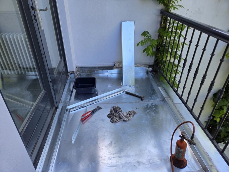

Als je het balkon opnieuw waterdicht zou maken met bijvoorbeeld zink, dan kan je over het boeideel heen en dan een kraalrand of druiprand maken.
Met een zinken kuip in je balkon voorkom je dat de betonplaat nat word, en je voert je vocht dan af op een manier dat het niet met je huis in aanraking komt.
Afbeeldingslocatie: https://tweakers.net/i/yPJdfqR7TqdUy6pp1wtSqBLrSwg=/800x/filters:strip_icc():strip_exif()/f/image/VIhEwPSimWWl1yIPM8sAdiJh.jpg?f=fotoalbum_large
(Plaatje van google af)
Je kan er gewoon op lopen, maar een ikea klik vlondertegel erop staat ook mooi.
