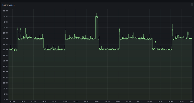

Recent hebben wij een nieuwe eigendom gekocht en we zitten met een bizar ripple sluipverbruik 's nachts. Mogelijks is dit ook overdag maar dat is moeilijker te zien. De meeste zekeringen lagen tot voor kort af en dit begon pas nadat we alle zekeringen hebben aangelegd. Het huis is een klassiek halfopen bebouwing, niet al te best geïsoleerd. De verwarming is op gas, er zijn zonnepanelen aanwezig en een thuisbatterij. Er zijn de normale huishoud toestellen aanwezig (kookplaat, oven, dishwasher, TV, paar lampen, wasmachine, stereo installatie, koelkast, diepvries, etc...). Alles is minstens 10 jaar oud. Mijn eerste vermoeden was de koelkast en/of diepvries, zijn twee oude beestjes en ik ging er logisch vanuit dat die 's nachts periodiek aanschoten om te koelen maar komt zelfs niet in de buurt van wat er gemeten word. TV & andere apparatuur heb ik ook gemeten en afgezet, blijft hetzelfde. Alle lampen zijn ondertussen vervangen door LED. Ondertussen een server opgezet met home automation en de P1 meter en energy socket meter besteld die de komende dagen geleverd worden, huidige grafiek is van de omvormer. Het probleem waar ik nu tegen aan loop, ik zou niet weten wat ik als volgende kan uitmeten, ik kan mij niet voorstellen dat dit van de vaatwas komt die niet draait. Heeft iemand een idee ?
De pieken zijn om en bij de 300watt
Afbeeldingslocatie: https://tweakers.net/i/TPuzjNINF6G_mfc2sKWMwlPDC08=/800x/filters:strip_exif()/f/image/q3XhFgTTHNFXIzvKqVjw4rBp.png?f=fotoalbum_large
P1 meter
kill-a-watt
energy socket
Home automation
Kill-a-watt meting op diepvries, koelkast en media apparatuur.

Zo ziet het eruit als het typische profiel van een koelkast.
Als je voldoende resolutie hebt en inzoomt op 1 of een paar momentjes waarop dit voorkomt kan je het apparaat wat verantwoordelijk is wat beter herkennen. Zo'n dagoverzicht is enkel leuk ter illustratie.
Een koelkast heeft altijd een piek bij het starten van de compressor.
Voorbeeld van een moderne unit (een 'ouderwets' model zal een flinke spike tonen):

zo bizar is een sluipverbruik van een paar 100 watt nou ook weer niet. Koelkast, vriezer, boiler, Quooker, waterbed hebben allemaal dit soort profielen. Nagenoeg ieder huis heeft daar wel een of meerdere van staan.
  • pickboy
  • Laatst online: 14-09 14:19
Ik kan de schaalverdeling niet helemaal goed zien, maar je lijkt in de nacht een standaard verbruik van zo'n 150W te hebben met steeds pieken naar ongeveer 300W.
Ten opzichte van je standaard verbruik zijn de pieken dan maar zo'n 150W.
Dit laat het ontladen van je accu tenminste zien.
Dus wat dat betreft denk ik ook gelijk aan de koelkast/vriezer.
Een nieuwe (vaak beter geisoleerd) kan wat dat betreft vaak nog wel eens flink schelen in het energieverbruik.
In de meting van de load zie je dat standaard verbruik niet terug, wel de pieken. Dat vind ik gek, maar ik weet ook niet hoe je tot die verschillende waardes komt.

Het opgenomen vermogen gedurende de ripple is ongeveer 150 watt.
Dus het is geen boiler of Quooker die zijn eerder 2000 watt.
150 watt zou wel heel goed een koelkast kunnen zijn. Ook de frequentie van in- en uitschakelen kan goed overeenkomen met een koelkast.
(pickboy was mij net voor en komt op exact de zelfde waarde uit ;) )

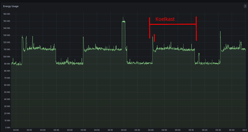

  • Ronald.42
  • Registratie: Maart 2021
Koelvriescombi van een jaar of 15 oud.

Nou dat vind ik niet zo heel typisch. Want jou koelkast schakelt dus niet af, maar doet even 90 watt continue? Is dit niet je hele verbruik?
edit: Dat van @Ronald.42, dat is inderdaad een typisch koelkast profiel. :)

Jazeker wel, enkel niet met 100% zoals een 'ouderwetse' (die van mij is PWM gestuurd).
Dit is inderdaad cumulatief, waarop dus de koelkast te zien is, ik doel specifiek op de spike bij het aanslaan wat een koelkast (compressor) zo makkelijk herkenbaar maakt.
edit: zo wellicht iets duidelijker

Typisch vriezer/koelkast verbruik, hier ook zo'n 50~80 watt met een korte piek aan het begin.
