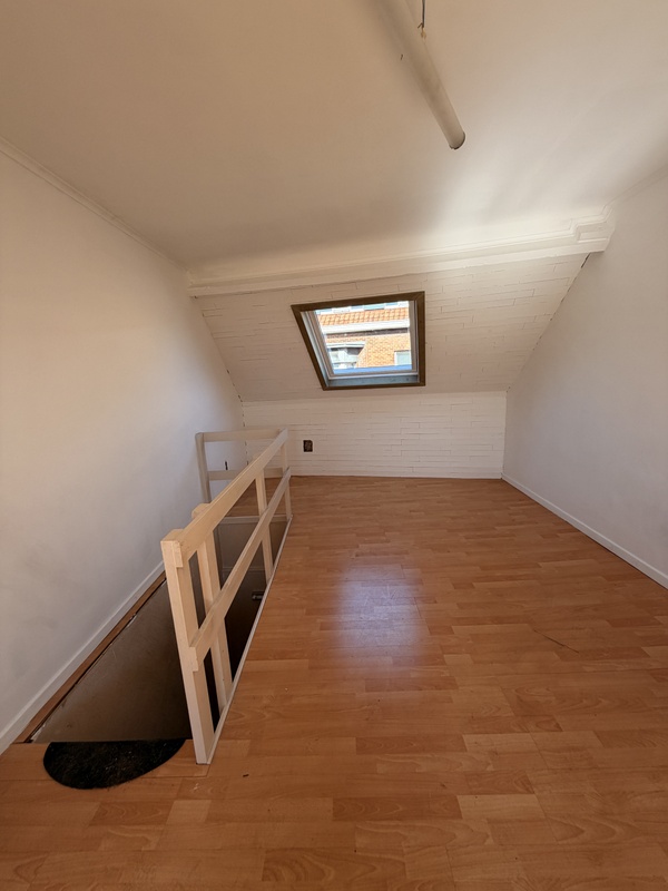

Buiten unit multisplit 4.2kw MXZ- 2F42VF4 oF multisplit 5.3kw MXZ- 2F53VF4?
met een 25m2 plat dak keuken MSZ-AY 3,5 kw en slaapkamer MSZ-AY 2,5 kw.
neem ik beter groter zodat ik geen last heb van maximaal vermogen of met de binnenunits die ik heb zal ik juist daardoor veel pendelen?
of is dit hetzelfde of verwaarloosbaar tussen de 4.2 en 5.3kw?Afbeeldingslocatie: https://tweakers.net/i/r7qFaF9eKE0UYH_XRD8JV4iPEqA=/x800/filters:strip_icc():strip_exif()/f/image/sBjrFrx4Y9okjcTEXCJZA7jj.jpg?f=fotoalbum_large

Je zal voor jezelf moeten inschatten hoe vaak je ze tegelijk aan gaat zetten en dan bedoel ik ook echt tegelijk opstarten.
Dat is het moment dat er vaak het meeste gevraagd wordt.

Is eerder voor de huurder dus moeilijk in te schatten, alsook raad u een wand of vloermodel aan voor de slaapkamer?

Gaat het meer voor verwarmen of voor koelen gebruikt worden?

Beide,

Dan kiezen wat het beste uitkomt/mooiste is.
