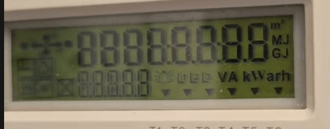

Korte vraag, het lijkt er op dat mijn slimme meter elke 30 sec een soort "reset" doet.
Dan gaat alles op het display even aan

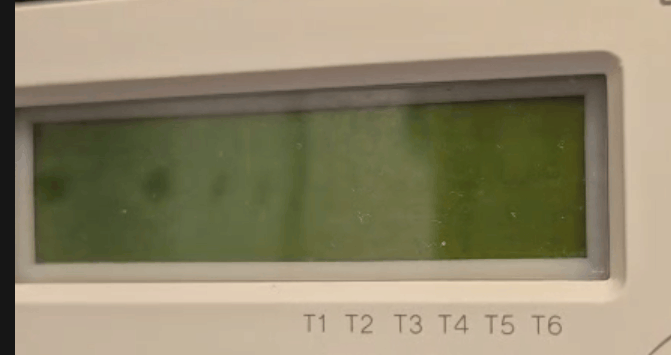

en dan alles even uit.

Daarna zie ik weer alle waardes, die achter elkaar worden getoond en dan na 30 sec doet hij weer alles aan/uit
Hoort dat of is er misschien iets mis met deze meter?

De alles aan en alles uit stand is om te beoordelen dat alle cijfers goed werken en dat een 6 dus geen 8 is of andersom.
Als je bij alles aan een karakter ziet die uit blijft of juist een streepje die zichtbaar blijft bij alles uit dan zie je dat in 1 oogopslag.

2 gescheiden zaken. Wat je ziet je is het normale rouleren van de data van de teller standen Niets aan de hand.
