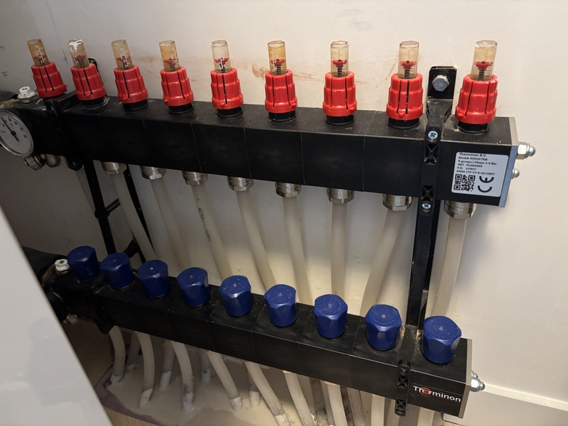

Beste,
Wij hebben afgelopen jaar een nieuwbouwwoning gekocht met lucht warmtepomp (Bosch) en vloerverwarming op alle verdiepingen. In de verkoopdocumenten stond dat de temperatuur per kamer ingesteld kon worden, dit bleek echter niet het geval. De verkopende partij biedt nu aan om zoenregeling toe te voegen aan de bestaande vloerverwarming (foto toegevoegd) middels thermostaten van Watts (BT-D03 RF) en stelmotoren Watts 22CX 230NC2.
Aangezien de hoofdthermostaat in de woonkamer hangt is mijn zorg dat al zou de stelmotor open staan deze de temperatuur alsnog niet zou verhogen. We hebben op de bovenverdieping de vloerverwarming in de slaapkamers nu handmatig uitgedraaid en in de badkamer open laten staan. We zouden de badkamer graag een paar graden warmer laten staan dan de rest van de groepen. In de zomer, wanneer de vloerkoeling aan schiet, zouden we willen voorkomen dat de badkamer gekoeld wordt. Onze zorg is dat het systeem met de actuatoren niets meer doet dan de knop elektrisch open en dichtdraaien (wat we nu handmatig doen) maar dat dit er niet voor kan zorgen dat de temperatuur in de badkamer en de hal effectief hoger wordt dan bijvoorbeeld de woonkamer. Mocht er hier iemand zijn met kennis over dit systeem dan horen we dit graag! Afbeeldingslocatie: https://tweakers.net/i/HeFfgCAVthFQJVCmRqS5r8rel7A=/800x/filters:strip_icc():strip_exif()/f/image/JOirJTZIjpWdZEuv00KgLro4.jpg?f=fotoalbum_large

probeer het zo simpel mogelijke te houden en regel het geheel waterzijdig goed in. Dit betekent dat je dmv de rode draaiknoppen de groepen zo in balans brengt dat alle ruimtes op de gewenst temperatuur komen zonder naregeling. Waarschijnlijk heb je een woning met WTW, dus deze zal ook helpen om warmte te transporteren/verschillen uit te vlakken.
Badkamer warmer => meer flow, of andere groepen knijpen.
Goede stooklijn op je warmtepomp instellen en alles blijft stabiel. Dit is even werk en stookseizoen is nu over, maar geeft het beste systeem!
In de badkamer groep kun je een koelstop plaatsen zodat deze niet meedoet in koelbedrijf.
https://www.watts.eu/nl/p...ting-accessories/koelstop
sterker nog, als je stooklijn goed staat heb je ook geen woonkamer thermostaat meer nodig omdat je dan volledig op buiten temperatuur kunt draaien!

Niet doen zoneregeling: YouTube: Stop met het zoneren en naregelen van warmtepompen!
Gewoon flow per ruimte regelen zodat de gewenste temperatuur gehaald wordt in combinatie met de stooklijn. En ja dat betekent een constante temperatuur. Een kamer op 17 graden hebben en even naar 20/21 is een no go met een WP en zeker met trage VV niet.

Dank voor de reactie. Het doel is niet 'even naar 20/21', het doel is de badkamer/hal/wc permanent op een hogere temperatuur te zetten dan de woonkamer waar de thermostaat hangt, en de slaapkamers op een lagere temperatuur.

Wellicht begrijp ik je niet helemaal goed. Ik heb badmaker groep momenteel helemaal open staan, echter vind ik de temperatuur nog te laag (20 graden). Het lijkt mij dat aangezien er geen warmtevraag is vanuit de thermostaat woonkamer, de badkamer, al staat deze groep helemaal open, niet gaat bijverwarmen. Of ben ik mis?
klopt, zolang je warmtepomp niet aan staat kan er ook geen warmte geleverd worden! Op het moment dat nu de woonkamer thermostaat vraag heeft gaat de warmtepomp aan en leveren aan zowel woonkamer als badkamer. De woonkamer heeft meer afgifte vermogen (water flow) dan de badkamer. De woonkamer is dus eerder op temperatuur en de badkamer komt daar nooit.
Heb je het heatgeek filmpje gezien? Je huis heeft per etmaal een bepaalde hoeveelheid warmte nodig bij een bepaalde buiten temperatuur. Deze warmte wordt verloren door je schil (gevel, dak, ramen etc) en geleverd door je verwarming. Deze hoeveelheid warmte is een som van de afgifte temperatuur, de oppervlakte vloer of radiatoren en de tijd. pseudo-code: Q = T x A x t.
In geval van een cv-ketel was een korte tijd de temperatuur hoog op een klein oppervlakte radiatoren.
Met vloerverwarming en warmtepomp wil je lage temperatuur en tijd zo lang mogelijk houden op een zo groot mogelijk oppervlakte.
Door de wtw zal uiteindelijk de slaapkamer toch ook weer opwarmen, dus laat daar de verwarming ook gewoon rustig mee doen, maar dan met lagere flow. Hiermee vergroot je je afgifte en verlaag je de temperatuur. Uiteindelijk draait het dan alleen maar zuiniger.
Per saldo zal dan de warmtepomp de hele dag rustig draaien en dus ook de badkamer meenemen. Zelf heb ik ook een ventilatorkacheltje staan om het tijdens het douchen ff lekker behaaglijk en de spiegel schoon te hebben, dan weet je zeker dat je de 25 haalt.

En dat kan je regelen met meer of minder flow geven en de balans zoeken met je stooklijn. Hier is de woonkamer 20/21 graden en de badkamer 22/23 graden. In jouw geval de woonkamer wat knijpen en de badkamer vol open. NB: nu niet meer doen. Volgend stookseizoen. Het is al veel te warm buiten. Gaat niet werken dan inregelen.

Flow inregelen heeft geen zin om een constante temperatuur te houden in een zone. Hiervoor zou je constant moeten loggen wat de omgeving temperatuur(binnen) doet bij welke temp buiten en hier je stooklijn op afstellen.
Flow per groep:
Flow word ingeregeld om verschillen in afgifte (per groep) te minimaliseren. Niet elke groep is even lang en hierdoor moet een langere groep meer flow hebben dan een kleinere groep. Kortom het inregelen van flow is puur om het verwarmingslichaam( de slang in de vloer) te optimaliseren. Te veel flow kan zorgen voor een te lage delta T en is daarom niet verstandig vanwege dat de warmtepomp al snel zijn aanvoer temperatuur terug krijgt en hierdoor verkeerd gaat moduleren.
Stooklijn:
De stooklijn wordt bepaalt op basis van de isolatie waarde van het huis en het benodigde vermogen bij een buiten temperatuur van -10 graden om het huis warm te krijgen. Deze staat als het goed is juist ingesteld indien de installateur de warmtepomp goed in bedrijf gesteld heeft. De stook lijn veranderen kan gevolgen hebben zoals een te hoog energie verbruik.
De zone regeling
Hoofdregelaars: bij elke vloer verwarmings verdeler dient een hoofdregelaar geplaatst te worden deze zorgt er voor dat de juiste groepen open gestuurd worden bij vraag uit een zone ( kamer). Indien er meerdere hoofdregelaars benodigd zijn word er een master-slave verbinding gemaakt tussen de hoofdregelaars. Dit houd in dat de slaves communiceren met de master of zij warmte/koude vraag hebben van een zone. De master zal indien er warmte vraag is een signaal sturen naar de warmtepomp die in dit geval aan zal gaan.
Dit houdt in dat als de hele woning op temperatuur is behalve de badkamer de warmtepomp alleen de badkamer zal gaan verwarmen net zo lang tot de ingestelde waarde op de badkamer thermostaat is gehaald. De rest van de zones worden dus gesloten en krijgen geen flow en zo ook geen onnodig warmte verlies
Ook is belangrijk om de thermostaten op 1 temperatuur te laten staan en niet te verlagen zo zal je warmtepomp je huis rustig met weinig energie verbruik warm kunnen houden

@Installateur-DJ Een lage delta T geeft juist het hoogste rendement met een WP.
Tevens is zo ongeveer iedereen hier op Tweakers het niet met je eens. Zoneregeling is killing voor je rendement. De kunst is juist zoveel mogelijk je hele huis constant op een x temperatuur houden. Als je alleen je badkamer zou gaan verwarmen zoals je hier stelt krijg je een WP die continue aan/uit gaat met bijbehorende stroomvretende pieken om iedere keer de gewenste aanvoer te halen op basis van een stooklijn die je instelt voor heel het huis en niet alleen de badkamer. Voor alleen de badkamer zou een stooklijn al snel fors naar beneden kunnen/moeten en stook je dus continue met een te hoge aanvoer is rendement verlies.
De stooklijn is 9 van de 10 keer niet juist ingesteld door de installateur want als je nu een WP installeert is je stooklijn pas te controleren als het echt koud is buiten en dan is je installateur al in geen velden of wegen meer te vinden want die is dan druk bezig met nieuwe te plaatsen installaties. Die gaat echt geen tientallen units nalopen of de zaak optimaal loopt helaas. Uitzonderingen daar gelaten natuurlijk.
Hier bij mij loopt de zaak perfect gewoon met flow regelen en optimaal inregelen van de stooklijn en dat heeft helaas niet de installateur gedaan. Sterker nog, die zette de stooklijn belachelijk hoog in het kader van het wordt toch warm (met een structureel pendelende WP) en gelooft tot vandaag de dag mijn ingestelde stooklijn niet (laag dus). :X
Ik adviseer TS eens op zijn gemak het algemene L/W topic te lezen/volgen en dan zal jouw conclusie heel snel onderuit gehaald worden wat ook bevestigt wordt in het item van Heatgeek. Indien je zoneregeling perse wil ben je eigenlijk ook nog veroordeeld tot een parallel buffervat en dan kakt je rendement nog verder in.

@MotorBeast Thanks voor je reactie het ligt er aan wat jij definieert als lage delta t ten op zichte van een ketel (15 a 20 Kelvin) is de benodigde delta t van een warmte pomp laag ja. De meeste warmtepompen hebben een delta t nodig van 5 tot 7 Kelvin (varieert per wp) alles daaronder gaat je warmtepomp terug moduleren of uit dat hangt af van de soort beveiliging (een te lage delta t duid namelijk op weinig tot geen afgifte hierdoor kan het koudemiddel niet terug koelen). Als je goed gelezen had heb ik er bij vermeld om het liefst bij alle zone’s 1 vraag temperatuur te selecteren en hier niks aan te veranderen zo houd je warmte pomp het altijd netjes op 1 niveau zonder al te veel pieken in je warmte vraag door bijvoorbeeld een nachtverlaging(omgevings/vraag temperatuur). De insinuatie die jij maakt dat de installateur jouw stooklijn ( aanvoer temp ten opzichte van buiten temp) standaard verkeerd instelt vind ik nog al kort door de bocht. Waar uit trek jij de conclusie dat je een parallel buffer vat nodig zou moeten hebben voor een Zoneregeling? ben daar erg benieuwd naar. Het feit dat jij denkt dat je met een verhogen van je flow meer warmte afgifte creëert zegt al genoeg over jouw technische kennis. als het medium te snel door het verwarmings lichaam stroomt heeft het geen kans om zijn warmte energie af te geven. misschien moet je je eens verdiepen in het waterzijdig inregelen zowel statisch als dynamisch de vloerverwarmings tekening geeft namelijk niet voor niks de liter per minuut aan die benodigd zijn voor 1 groep. Een parallel buffer (doorstromend/4 zijdig aangesloten) haalt dips uit je installatie en zorgt voor een vermenging waardoor de warmte pomp rustiger kan draaien dus als je zou zeggen dat dit je installatie rustiger laat draaien ben ik het daar volledig mee eens. Wel moet ik hierover kwijt dat deze manier alleen toepasbaar is bij goed geïsoleerde woningen/panden. Indien je warmteverlies uit je woning/pand te hoog ligt zal de vermenging te hoog worden door een hoge afgifte.
Ook spreek je over de stooklijn die voor een bad kamer al gouw naar beneden zou kunnen/moeten. Sinds wanneer kun je een stooklijn per zone inregelen? Of zet je hem dan naar beneden om vervolgens te weinig energie op te wekken voor je woonkamer en daar te kort komt aan wattage?
De stooklijn dient exact juist ingesteld te worden (ook de curve) zodat de warmte pomp goed draait bij elke buiten temp ten opzichte van het warmte verlies van je woning/pand en daarbij het benodigde wattage om je huis warm te krijgen . ik schaam mij voor mijn concollega's door te horen dat dit bij jou niet juist is gegaan.

Ga er bij een Bosch/Nefit maar van uit dat de hoofd thermostaat moet blijven hangen als je wilt kunnen koelen.
Ze gebruiken thermostaat om dauwpunt te bepalen en zonder dat weigert in ieder geval de Enviline serie gewoon compleet om te koelen, zal bij nieuwere serie vast niet anders zijn.

Waterzijdig inregelen is een eerste vereiste geld overal voor niet alleen vloerverwarming.
Zoals installateur-DJ het al netjes uitlegt. Idem als bij radiatoren het juiste vermogen voor een ruimte kun je niet kopen die radiator is een X  vermogen nooit precies wat je nodig hebt , dus inregelen.
De vloerafgifte wil je ook gelijk hebben dus de weerstand van bijv. 2 delen moet gelijk zijn dan krijgen ieder even veel warmte binnen. Zie het als twee sproeiers in je tuin de eerst hangt direct aan de kraan de ander 10 meter verder. De eerste spuit 2 meter hoog de ander bijv. net een meter.
Dat verschil blijft ook als je de flow / druk opvoert.
Je moet dus de eerst knijpen tot ze allebeide even hoog spuiten. Water neemt de weg van de minste weerstand. Dus bij ongelijke groepen (lengte verschil) in de kamer op ongeveer de zelfde oppervlakte dan  zal de warmte afgifte op die delen ongelijk zijn.
En er een grotere flow op zetten verandert niet het verschil wordt in het totaal slechter.
Te grote flow komt met een te hoge retour temperatuur terug en de warmtepomp gaat pendelen idem bij een HR ketel wil je een zo laag mogelijke retourtemperatuur hebben grootte delta T.
Misschien te veel luxe in een woonhuis voor een flow gestuurde pomp om altijd een goede gewenste delta T te hebben.
Dan brengt je, je warmteverdeling al netjes op orde en zal ook een gelijkmatiger temperatuursverhoging per groep / ruimte geven.
