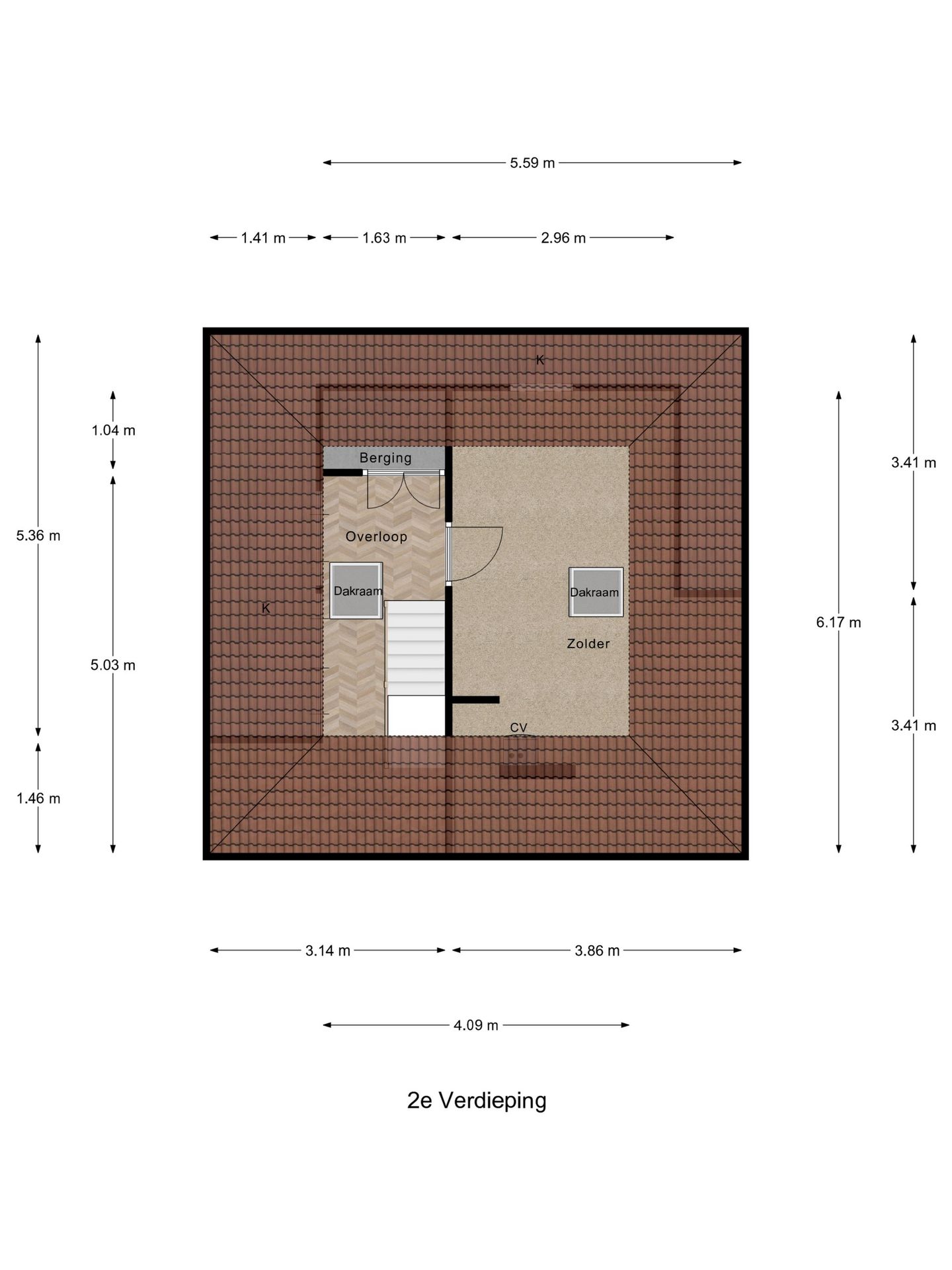

Wij onderzoeken de aankoop van een nieuwe woning. De woning heeft volgens makelaar en advertentie 177 m2 woonoppervlakte. Bij de bezichtiging vond ik het op de eerste verdieping klein aanvoelen, ook vanwege de schuine wanden. Mijn gevoel zei dat dit huis in totaliteit geen 177 m2 kon zijn.
Vanavond heb ik de plattegronden beter bestudeerd en zet ik inderdaad mijn vraagtekens bij het opgegeven aantal m2 woonoppervlakte.
Dit zit hem dus in de eerste verdieping en in de zolder, waarbij twee zaken/vragen spelen:

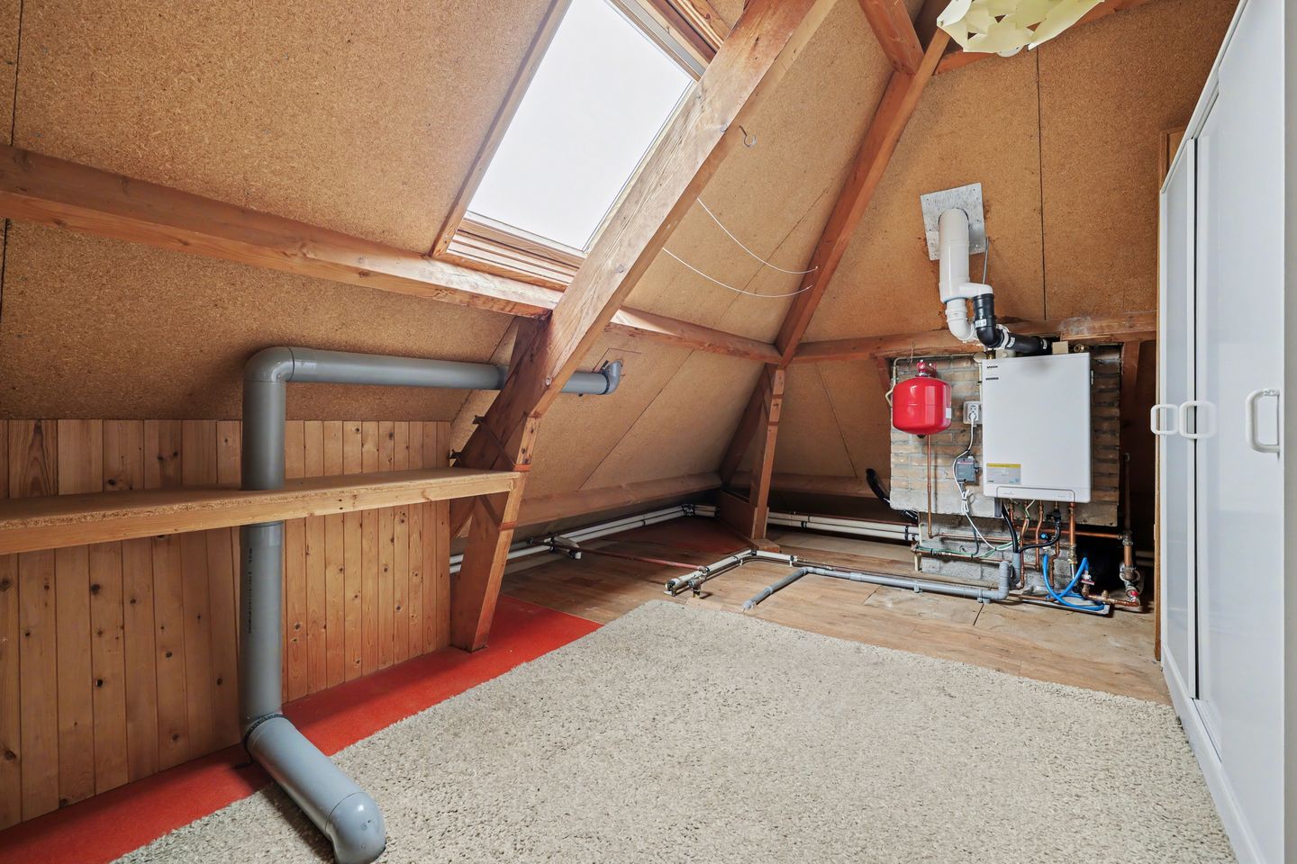

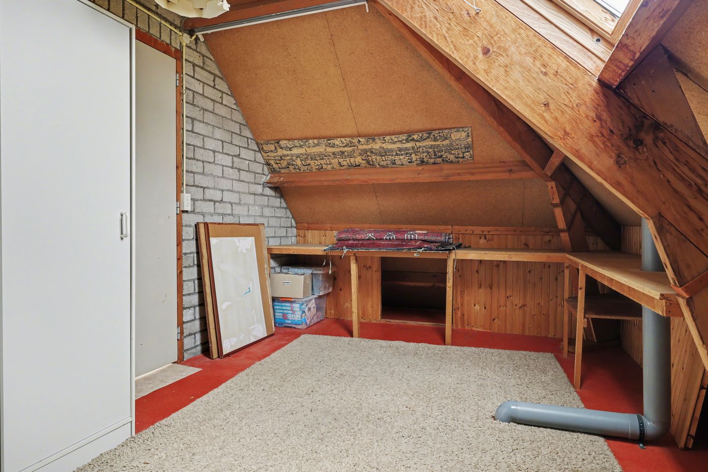

  • Geldt deze zolder als gebruiksoppervlakte wonen?
    De zolder heeft minimaal 4 m2 met 2 meter stahoogte en er is voldoende daglicht. Echter is de zolder onafgewerkt, er is geen verwarming, de cv-ketel is daar geïnstalleerd en het oogt meer als een bergzolder.
  • Indien de zolder meetelt voor de gebruiksoppervlakte wonen, dan telt enkel de oppervlakte mee die hoger is dan 1,5 meter. Hetzelfde geldt voor de ruimtes op de eerste verdieping.
Ik ben op de zolder geweest en ik schat in dat de gordingen op ca. 1,5 meter hoogte zitten. Afgaande op de plattegrond zou dat ongeveer overeenkomen en is de oppervlakte van de zolder dan 4,09 x 4,09 m = 16,7 m2 zijn.

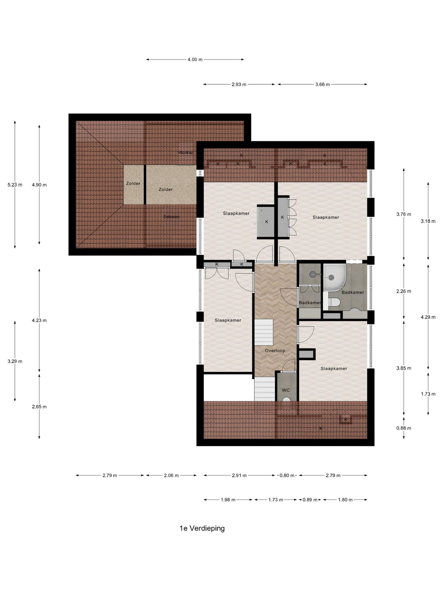

De begane grond is eigenlijk een grote rechthoek (11,9 x 6,7 m = ca. 79,8 m2) en is inclusief bijkeuken ca. 86 m2.
De eerste verdieping heeft aan de zuid- en noordzijde schuine daken. Daardoor is er aan beide zijdes een verlies van ca. 1,5 meter over de gehele breedte (6,7 m), dus een verlies van 1,5 * 6,7 *2 = ca. 20 m2. De entreehal is open tot aan het dak, daardoor is er netto nog 3,4 m verlies. Blijft over 79,8 - 20 - 3,4 = ca. 56,4 m2.
86 + 56,4 + 16,7 = 159,1 m2 totaal. Dat scheelt ca. 18 m2 met de opgegeven 177 m2 - dat is ruim 10%.
Wanneer de zolder niet eens zou meetellen als gebruiksoppervlakte wonen, dan heeft de woning 142,4 m2 oppervlakte. Dat is bijna 20% verschil.
Met de m2 prijs scheelt dat ca. 70k tot 140k. Dat is geen kleinigheidje.
Maar: heb ik iets mis? Zie ik iets over het hoofd? Of heeft de makelaar hier echt te ruim gerekend en is daarmee de vraagprijs (vermoedelijk) ook niet kloppend?
Op dit moment is er al een bod uitgebracht door een andere partij, de verkopers nemen dat serieus. Ons is aangegeven dat wij nog eventueel kans maken als wij ook een serieus bod neerleggen, maar verzoeken om een tweede bezichtiging (wat onze wens was) is niet mogelijk. Vandaar dat ik e.e.a. grondig ging bestuderen en berekenen en tegen dit vraagstuk aanliep. Ik wil niet bieden op een huis waar 10-20% oppervlakte 'mist'.

Een zolder is in principe geen woonoppervlak MITS: er een raam in zit die groter is als 50cm2 (bijvoorbeeld 50cm bij 50cm).
En minimaal 1.50meter hoogte (vanaf vloer gemeten tot (schuin) dak).
Vaak zie je bij woningen dat het berg ruimte is, en geen woonoppervlak, maar wel een raam (zoals bij ons).
Dan meet je het raam op en kom je net op 46cm2 (46 vierkante centimeter).
We vervangen het raam naar een grotere, van minimaal 50cm breed en 50cm hoog, en dan mogen we het wel de zolder als woonoppervlak mee tellen.

Goed advies. Volgens WOZ heeft het huis zelfs 204 m2. :? Er is geen enkele manier waarop ik daar op uitkom, zelfs niet met het oude schuurtje in de tuin of de carport erbij.
Mijn idee is dat ze de begane grond (excl. bijkeuken) hebben gerekend (80 m2) en dit ook voor de eerste verdieping hebben gedaan. Als je dan de zolder erbij optelt (16,7 m2) kom je op 176,7 = 177 m2 oppervlakte uit. Ze vergeten dan de schuine wanden van de eerste verdieping eraf te halen en de bijkeuken erbij te pakken.

O.b.v. jullie reacties ga ik er toch vanuit dat er 10% minder (18 m2) oppervlakte is dan is aangegeven. Dat is niet een margeverschil, dat is significant. Een vraagprijs is natuurlijk altijd gebaseerd op iets, in dit geval op verkochte woningen in de buurt. De prijs per m2 komt overeen met vergelijkbare objecten, of is in verhouding wel kloppend. Dat een verkoper ook 2 miljoen mag vragen klopt, dat een koper ook 3 miljoen mag bieden en betalen, klopt ook.

Wat ik lees over wel/geen gebruiksoppervlakte woning van de zolder is inderdaad dit, maar niet alleen of er daglicht is en de hoogte klopt. Er zou ook sprake moeten zijn van een woonbare zolder, dus afgewerkt (geïsoleerd, vloeren, verwarming, etc). Daarom voegde ik ook foto's bij, de zolder hier is niet verwarmd (behalve door de aanwezige cv-leidingen), niet geïsoleerd of afgewerkt.
Overigens vind ik de twijfel over de vierkante m2 van de zolder nog niet heel relevant, ze zijn er tenminste. Als het aankomt op afwerking om het daadwerkelijk te mogen meerekenen, dat is iets dat gewoon kan gedaan worden. Maar vierkante meters (18 m2) die er feitelijk niet zijn, die kunnen ook niet afgewerkt worden tot woonoppervlakte.

In de NEN2580 staat precies beschreven hoe je je gebruiksoppervlak moet berekenen.
Ook in het energielabel staat het, maar hier worden enkel verwarmde ruimten meegenomen.
Ja, ik heb de NEN 2580 bekeken, maar dan nog blijft bij mij twijfel over de zolder. Ja: er is 2 meter hoogte over meer dan 4 m2 oppervlakte, er is een vaste trap, en er is voldoende daglicht. Maar kwalificeert deze zolder als normaal bewoonbaar? Hij is niet geïsoleerd, niet afgewerkt, de cv-installatie hangt volledig in het zicht, etc. Het lijkt meer op een bergzolder, dan op een bewoonbare ruimte.
Die is uit 2020, nog volgens de oude methode. Daar staat niet meer dan dat het woonoppervlakte > 140 m2 is.

Voor gebruikstoppervlak volgens de NEN2580 hoeft de ruimte niet afgewerkt of geisoleerd te zijn.
Gekscherend gezegd, als je kruipruimte 1,51cm hoog is telt hij ook mee...

Deze zolder heeft voldoende daglicht en heeft een vaste trap, lid 1 en 2 uit de NEN2580 zijn daardoor niet van toepassing. NEN2580 zegt dan vervolgens onderstaand:
3. Een bewoonbare zolder. Wanneer niet is voldaan aan de hiervoor genoemde criteria, is er sprake van een bewoonbare zolder. De oppervlakte van de bewoonbare zolder wordt tot de gebruiksoppervlakte wonen gerekend, tenzij wordt voldaan aan de criteria om de zolder tot overige inpandige ruimte te rekenen. Dat wil onder andere zeggen dat beoordeeld moet worden of de ruimte bouwkundig slechts geschikt is als bergruimte. Daarbij kan gekeken worden naar aspecten als de aanwezigheid van isolatie en/of andere voorzieningen om het binnenklimaat te beheersen. Verder gelden de reguliere beperkingen van de overige inpandige ruimte ook bij zolders.
Hoe lees ik dit dan?
Gekscherend: als de zolder een vaste trap heeft en een dakraam van 2 bij 2 meter, maar de gaten in het dak zitten, de tocht rond je oren slaat, er geen verwarming of isolatie is en de halve vloer open ligt, waardoor je de slaapkamer onder je inkijkt -> is het dan een bewoonbare zolder en toegerekend aan gebruiksoppervlakte wonen?

Het gaat, zoals ik het interpreteer, dus niet alleen over isolatie. Het gaat over bewoonbare ruimtes en hoe een ruimte zich kwalificeert. Ik woon nu in een jaren '30 hoekwoning, de gevels zijn niet geïsoleerd, maar toch zie ik onze woonkamer als bewoonbaar en oppervlakte wonen. Het is een afgewerkte ruimte.
Dat er met klussen en verbouwen iets van te maken is, lijkt mij ook niet zo relevant of allesbepalend. De schuine wanden met hoogte onder de 1,50 m zijn ook d.m.v. dakkapellen uit te bouwen en als netto woonoppervlakte te maken. Om ruimte te kwalificeren als woonoppervlakte moet de ruimte volgens mij direct bewoonbaar zijn.

Slottiee schreef op dinsdag 21 april 2026 @ 01:17:
Een claim wegens een verkeerde voorstelling van zaken omtrent de oppervlakte lijkt me kansloos, aangezien uit dit topic blijkt dat je op de hoogte bent van de mogelijke onjuistheid van de vermelde oppervlakte. Je hebt zelfs al een berekening gemaakt van wat waarschijnlijk wél de juiste (lagere) oppervlakte is. Als je nu een bod gaat uitbrengen, dan is dat een bod mét die wetenschap.

Slottiee schreef op dinsdag 21 april 2026 @ 10:20:
[...]Ik ontvang als het goed is zo dadelijk het meetrapport.
Ontvangen.
Ze rekenen de berging, die grenst aan de bijkeuken, mee tot gebruiksoppervlakte wonen. Zie foto van de berging. De zolder idem en voor 15,8 m2. De eerste verdieping komt bij hen tot 60,5 m2, daar kan ik in mee. Mijn schatting was 4 m2 minder, maar ik moest de hoogte van de wanden schatten.
De berging heb ik sterk mijn twijfels over, de bijkeuken hoort bij het woonoppervlakte, maar deze berging? Omdat er een radiator hangt? Afijn...
Afbeeldingslocatie: https://tweakers.net/i/-1IUUiKeUP8ObxTeRCEYJZJaTCU=/232x232/filters:strip_exif()/f/image/31ubzugQcyp02K6yKBjWWitX.png?f=fotoalbum_tileAfbeeldingslocatie: https://tweakers.net/i/5lq6KxKKJLeBIerAlTVBwO23GmI=/232x232/filters:strip_exif()/f/image/uaSQA0kE8rHtO4D1nSUowmMJ.png?f=fotoalbum_tileAfbeeldingslocatie: https://tweakers.net/i/QyBrveEW4IyTYFZty9MvuuDCwWo=/232x232/filters:strip_exif()/f/image/9IXb5CxkVJe8F9300BkSo1Dg.png?f=fotoalbum_tile
Afbeeldingslocatie: https://cloud.funda.nl/valentina_media/227/013/137.jpg?options=width=1440?options=width=1440
Afbeeldingslocatie: https://cloud.funda.nl/valentina_media/227/013/103.jpg?options=width=2160

  • Yaksa
  • Laatst online: 29-09 22:49
Wilke schreef op dinsdag 21 april 2026 @ 10:54:
In dit huis zit aardig wat werk voor wie het koopt. Teun de Beun is duidelijk druk geweest, wat ter wereld doet een PVC regenpijp op de plaats waar die loopt? Vast voor een ander gebruik, maar 99% zeker geen correct gebruik. Een ontluchting (vreemd), een wasdroger (te smal, te lang, en niet bedoeld om zo heet te worden), ventilatie douche (verkeerd soort buis, veel te smal). Dus tja. Je gaat zonder twijfel nog meer ellende tegenkomen.
Die pijp is de afvoer van de badkamer.
