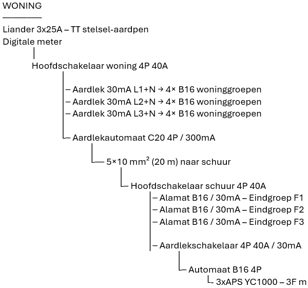

Hoi,
Ik heb het forum al nagelezen op soort gelijke situaties dus het volgende is even een check of ik alles goed heb begrepen:
Huidige situatie:
Woning met 3x25A aansluiting en een schuur op ongeveer 20 meter afstand met 12 panelen op 3fase APS YC1000 mirco-omvormers. Deze zijn nu als volgt aangesloten:
Afbeeldingslocatie: https://tweakers.net/i/HERUF_0zAPV5Pp49E-eDIr07cEg=/fit-in/4000x4000/filters:no_upscale():strip_exif()/f/image/BBvs3Da0iru7do06EmuAEJuu.png?f=user_large
Nu wil ik in de schuur meer eindgroepen hebben en we gaan de tuin verbouwen waar ook weer e.e.a. aan elektra in komt. Om niet voor elke eindgroep een kabel van +20 meter naar de woning te trekken dacht ik er aan om op de plek van de werkschakelaar in de schuur een onderverdeelkast te plaatsen zodat ik vanuit daar alles kan gaan distribueren.
Nieuwe situatie.
  • De kabel tussen de woning en de schuur wil ik beveiligen met een C20 4P/300mA aardlekautomaat (Niet helemaal correct selectief maar beveiligd enkel de kabel, eindgebruikers zijn wel weer selectief t.o.v. hoofdzekering)
  • De B16 4P automaat van de woning waar nu de PV opzit verhuist mee naar de schuur en daar nog een nieuwe aardlek voor om de PV groep te beveiligen. In de huidige situatie zit er geen aardlek voor de PV, omvormers hebben zelf wel een aardlekbeveiliging maar nu is ook de kabel beschermd
Afbeeldingslocatie: https://tweakers.net/i/W18SkU981KmdKKLJnqZqzK7iUrc=/fit-in/4000x4000/filters:no_upscale():strip_exif()/f/image/6oJwNQHcl8vJLhhAgokxN01x.png?f=user_large
Zit ik zo op het juiste pad of zijn er nog verbeter punten?
Alvast bedankt.
Beste antwoord (via BBB-Nick op 28-04-2026 15:02)
  • Triggy
  • Laatst online: 22-10 21:48
Het is altijd lastig om op je huisaansluiting nog weer een onderverdeling aan te brengen want het is nu
BBB-Nick schreef op maandag 20 april 2026 @ 16:40:
en dat mag eigenlijk niet: artikel 2.6, eerste lid, van de Systeemcode elektriciteit 2026
Kan je twee dingen doen. Of je trekt je neus er voor op of je kijkt of er mee te werken valt.
Mijn insteek zou als volgt zijn:
De bestaande automaat B16 4P hou je waar die is en de 5x10 aansluitkabel ook.
De micro-omvormers hebben samen een vermogen van grofweg 3kW en zijn op 3-fase aangesloten. Daarmee hebben ze een nominale stroom van ongeveer 5 ampere. Een 4p B10 automaat zou dus ruimschoots voldoen voor de omvormers.
Kleinverbruikers zoals verlichting, ventilatie, en ander grut kan je ook prima op B10 aansluiten.
Zwaarder gereedschap op stopcontacten is een dingetje. Je kan zoeken naar selectiviteit tussen de automaten in je twee groepen kasten onderling maar dat is niet strikt noodzakelijk. Aangenomen dat je je stopcontacten voor zware verbruikers enkel gebruikt als je er zelf ook bij bent is het verschil tussen de ene en de andere automaat terugzetten voor jou niet groot. Voor die "zwaardere" stopcontacten zou ik dan ook gewoon een B16A pakken.
Daarmee heb je selectief die dingen die onbeheerd en continue aangesloten zijn en niet selectief die dingen waar je actief mee bezig bent. En natuurlijk de verplichte selectiviteit met de gemeentestop.

Gaan met die banaan, btw je gebruikt verschillende namen door elkaar aardlekautomaat = alamat.
Overigens waarom die omvormers niet ook achter een aardlekautomaat? Bespaard ruimte in je nieuwe kast.

@Oilman
Ik heb nu al een automaat b16 p4 waar de omvormers aan hangen. Het is goedkoper om nu een losse aardlek te kopen ipv een aardlekautomaat/alamat.
  • Jim423
  • Laatst online: 10:09
Prima, het is wel wijs om even na te gaan of de APS achter een 30mA aardlekschakelaar kunnen.
Anders die onderste aardlekschakelaar laten vervallen.

@Jim423
Aps zegt hierover: Opgelet: Indien de gebruikelijke aardlekschakelaar van 30mA niet blijkt te voldoen, dan wordt geadviseerd
een 100mA schakelaar te plaatsen.
Dus beetje dubbel. Is de extra aardlek nog wel nodig dan vraag ik mij af.
@Kanoet De 10mm2 is inderdaad vors maar kon ik destijds gratis aankomen dus vandaar.
En ik zit inderdaad ook te denken aan een thuisaccu, vandaar ook deels de subverdeler in de schuur. In de woning heb ik geen ruimte daarvoor. Wat zou ik dan met die extra kabel kunnen? Ik zat laatst wel te kijken naar de marsrek Venus 3.0 en die heeft een 220v wcd voor noodstroom.

Dank voor je uitgebreide antwoord. De 5x10 ligt er al. Samen met een UTP in een mantelbuis. Dus er kan in de mantelbuis altijd nog wat bij.
Laat het noodstroom nog even links liggen tot de stroomzekerheid daalt tot onder de 90 procent.

Fijn en goed dat je de wet aanhaalt. Daar staat:
De beveiliging van elektrische installaties (en onderdelen daarvan) is selectief ten opzichte van de beveiliging die de systeembeheerder in de aansluiting van de elektrische installatie of in het voedende systeem toepast.
Dus alle zekeringen in het eigen systeem moeten selectief zijn t.o.v. de zekeringen van de netbeheerder. Er staat niet dat ze in de installatie onderling selectief moeten zijn.
In het ergste geval loop je naar de verkeerde meterkast, of gaat er bij kortsluiting meer uit dan de nodig was.
@BBB-Nick Strikt genomen hoef je volgens mij de kabel naar de onderverdeler niet met een aardlek te beveiligen.

Triggy schreef op woensdag 22 april 2026 @ 09:58:
Bedankt voor alle advies.
In de woning zeker ik de kabel dan af met Eaton aardlekautomaat C16 30mA 3-fase (3P+N) 6kA.
Voor de omvormers in de schuur een Eaton aardlekautomaat 3-polig+nul 10A C-kar 30mA
En dan de verlichting en algemene groepen pak ik dan een B10 aardlekautomaat en maak ik 1 groep met een aparte wcd's met een B16 aardlekautomaat voor eventueel zwaardere apparaten. Zijn er overigens niet veel.
Het meeste heb ik op accu, alleen heb ik nog een lasapparaat. Die zou roet in het eten kunnen gooien.
Als back up ligt nog een aparte 5x2,5mm² kabel van de schuur naar de woning, mocht het echt spaak lopen dan kan ik hier een aparte wcd opzetten en deze rechtstreeks in de woning afzekeren met die B16 aardlekautomaat.

Van wat ik begrepen heb is dat in een TT‑stelsel (aardpen) een aardlekschakelaar altijd verplicht is, omdat de foutstroom via de aarde te klein is om een automaat snel genoeg te laten afschakelen.
In een TN‑stelsel (aarding via netbeheerder) kan het theoretisch zonder aardlek, maar dan moet je aantonen dat de aardlusimpedantie laag genoeg is zodat de automaat binnen 0,4 s uitschakelt. (kosten testrapport duurder dan een paar aardlekken)
In woningen is dat praktisch nooit het geval, daarom wordt daar alsnog een aardlekschakelaar toegepast.
  • jeroen3
  • Laatst online: 08:15
Let wel op dat de impedantie van je aardpen laag genoeg is om die beveiligingen (4P B16) aan te spreken.
Mogelijk moet je met een [S] aardlek werken als dat niet toereikend is bij TT.
Een aardlekschakelaar is niet selectief als je de nominale stroom verhoogd.

  • Annuk
  • Laatst online: 08:26
Triggy schreef op donderdag 30 april 2026 @ 13:49:
Had ik over het hoofd gezien, maar goed dat je het aanhaalt.
Ik zou je natuurlijk nooit opzettelijk iets gevaarlijks aanraden.
Specifieker: TN-C-S, met de splitsing van TN-C naar TN-S vóór de hoofdschakelaar.
Er is inderdaad geen PEN van de netbeheerder maar in een TT-stelsel is enkel een N voorzien. Elektrisch en praktisch gezien is er voldoende doorsnede aanwezig dat dit veilig kan. Een fase-nul kortsluiting is immers ook per definitie toelaatbaar en wordt veilig afgeschakeld. Het is aan de netbeheerder om toe te laten dat dit ook als PEN gebruikt mag worden.
Een verschil in naamgeving maakt natuurlijk niet per definitie een onveilige situatie. Het artikel is zeker interesant maar de lokatie van de koppeling PE-N zoals die wordt aangehaald is zeker niet de juiste. Als je dit na de hoofdschakelaar zou doen dan is het inderdaad onmogelijk te realiseren binnen de regels van de NEN 1010.
Bij een éénfase TN-C-S systeem of een driefasesysteem wat onevenwichtig belast is of waar harmonischen door de nul lopen, en waar op meerdere plaatsen een aarding is aangebracht op de PEN-geleider, is er inherent een pad voor de retourstroom door aarde in plaats van de PEN. Zolang de impedantie van de PEN significant lager is dan de aardingsimpedantie is dit geen probleem.
Ondertussen is de netcode veranderd in de systeemcode. Dit is de huidige versie van het artikel wat aangehaald wordt: Artikel 2.24 Systeemcode elektriciteit 2026.
Blijft over een discussie van wat kan of mag. Een dergelijke vraag stellen aan de netbeheerder is meestal een gebed zonder eind aangezien je als kleinverbruiker niet bij de correcte (competente) personen uit kan komen. Technisch gezien zijn beide oplossingen verdedigbaar maar allicht geeft de keuze om bij TT te blijven het minste rompslomp.
Van de meeste woningen is goed gedocumenteerd welke aarding zij hebben en dit is goed geregistreerd bij de netbeheerders, ook verzekeringen doen hier uitvraag naar in geval van claims m.b.t problemen en claims.
Tevens zou het niet de eerste keer zijn dat er een zevende nul ontstaat in het net en dat je dus ook spanning krijgt via de aarding in dit geval als je dit zo uitvoerd.
Tevens mag je in z'n geheel niet aan die bedrading voor de HS zitten want die zijn van de netbeheerder, blijkt er op deze manier problemen te ontstaan kan in het ernstigste geval de netbeheerder bij jou claimen.
Wat je hierboven allemaal schrijft is puur slecht en gevaarlijk advies!
  • Triggy
Annuk schreef op vrijdag 1 mei 2026 @ 23:50:
In geval van een zwevende nul lijkt mij vrij duidelijk wie hiervoor aansprakelijk gaat zijn. En het mooie van de aarding is nou juist dat die aan aarde hangt. Want laten we wel wezen, als de spanning tussen fase en nul plots 400V is in plaats van 230V, heeft de complete straat flinke problemen. En daar helpt helaas geen enkele automaat of zekering tegen.
Het overdrachtpunt ligt bij de meter. In de groepenkast is het je eigen zaak wat je doet.
Ik ben dan ook puur slecht O+
  • Annuk
Triggy schreef op zaterdag 2 mei 2026 @ 22:04:
Als de zwevende nul inderdaad aantoonbaar aan de zijde v/d netbeheerder is ontstaan wel.
De afgaande draden v/d meter naar de HS zijn nog van de netbeheerder, en alleen de netbeheerder (of installateur met zegelrecht) mag in principe aan de draden die de HS ingaan zitten, als daar blijkt dat jij aan de voedende kant van de HS een aarde-nul koppeling hebt gemaakt, en door jou werkzaamheden heb jij zelf een zwevende nul veroorzaakt is de oorzaak dus niet duidelijk neer te leggen bij de netbeheerder.
En aangezien je de aarde-nul koppeling niet boven de HS mag maken want aarding mag je niet schakelen is jou voorstel dus al uitgesloten.
Officieel is het uiteinde v/d draden die uit de meter komen het overdrachtspunt, en mag een monteur van/namens de netbeheerder niet werken aan de kast v/d klant, punt is alleen dat v/d netbeheerder wordt vereist dat ze alles veilig achter laten, oftewel dit moet afgemonteerd worden op de HS v/d klant, OF alles klaar maken behalve montage op de HS (kan b.v. nog niet in een nieuwbouwproject oid), dan wordt de installatie opgeleverd met zekeringen verwijderd/uitgeschakeld & geblokkeerd, dan kan de installateur de kast(en) plaatsen en daarna mag er pas spanning op de installatie gezet worden. Dit vanuit de "maatschappelijke veiligheidseis" v/d netbeheerders
Tevens in de meeste gevallen is voor de netbeheerder aarde = nul, en hanteert de netbeheerder inderdaad een PEN leiding, en wordt (bij voorkeur) in alle verbindingen (waar mogelijk) een aarde-nul koppeling gecreëerd vanwege een dubbel retourpad (stel de nul-ader brand uit in een klem door overbelasting, is er altijd nog een nul-koppeling via de aarding).
Oftewel in de netbeheerders kabels is de aarding TN-C Of TN-S en dat is (met name de huidige meest aangelegde vorm van TN-S) vanwege veiligheid.
