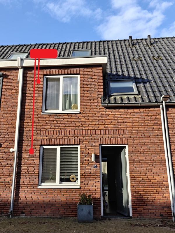

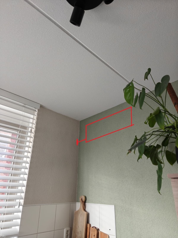

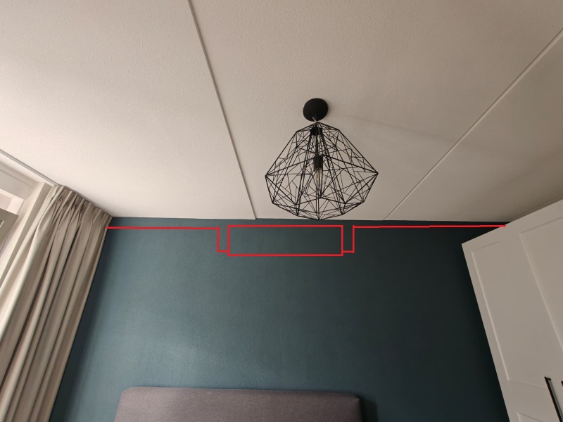

Wij willen 3 airco's (multi split) laten plaatsen in ons huis, maar ik ben benieuwd of het technisch mogelijk is wat ik in gedachten heb voordat ik partijen ga benaderen.
Misschien heeft 1 van jullie wel een andere mogelijkheid die misschien beter is.
Op het dak bij de enige rechte kamer de buitenunit en dan met 2 vertakkingen naar beneden naar de 1e slaapkamer (blauwe muur) en deze doortrekken naar de babykamer (roze muur). De andere vertakking naar de keuken.
Met name over de verbinding tussen de 2 kamers twijfel ik of dat zo mogelijk is of dat er 2 aparte leidinggootjes moeten komen.

Je kunt niet met 2 leidingsets door een unit heen zoals op de foto.
De goot zou eronder kunnen maar das niet mooi.
Erboven langs kan, maar dan condenspompjes.
Wel best een lastige klus, is al hoog en dan al dat leidingwerk en veel leidingen in de goot.
De goot langs de gevel kan eventueel 100mm voor 3 leiding-sets en dan verjongen naar 77mm voor de huiskamer

Probeer de airco's wat meer van je muur te monteren, het liefst in het midden van de muur. Dat is beter voor de luchtcirculatie.
Bij je buren kan het, dus waarom niet bij jou? Bij multisplit zal de goot breder worden, maar blijft nog steeds een goot.

Dit kan prima, alleen zal de goot boven de binnenunit langs lopen. Diengevolgen zul je ook te maken krijgen met de zogenaamde condenspompjes helaas, omdat de leiding en afvoer boven je binnenunit loopt.
Het is dus ook niet zo dat de binnenunit die aan de roze muurt hangt aangesloten wordt aan de binnenunit in de groene kamer. Dat zijn aparte leidingen.

Wat voor units zijn dat? Units voor consumenten hebben eigenlijk altijd een eigen set leiding per binnenuit.
De goot kan natuurlijk wel gewoon een T stuk op (daar passen wel 4 leidingen in).. maar de leidingen doorgaans niet.

de goot onder je unit door gaat niet mooi worden, gemiddeld moet een airco 15 cm van het plafond af hangen voor genoeg lucht aanvoer.

De CU‐2Z41TBE heeft 4 aansluitingen, dus 2 leidingen per binnenunit. Je kan dat natuurlijk in één goot verstoppen mits de goot groot genoeg is.
Er zijn wel units met één set leidingen voor meerdere binnenunits(mitsubishi electric uit mijn hoofd), maar die zijn schaars.

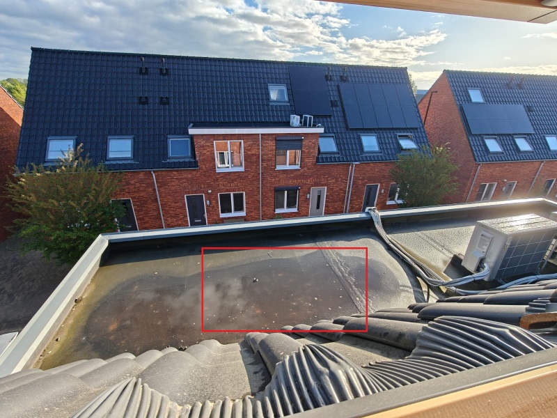

Dat is inderdaad gemeentegrond en dus niet mogelijk om daar de unit te plaatsen, dus het dak is de enige oplossing in ons geval.

Hoe goed is het dakleer? Veel monteurs (oa ook voor zonnepanelen) willen liever niets plaatsen op dakleer.Vanwege de kans op lekkage.

Ach dat maakt veel airco boeren weinig uit hoor. De buitenunit staat er gewoon los op en alle gevolgen zijn voor de klant. Daarnaast doet vrijwel niemand een WPAC berekening.. de buitenunit van de buren staat ook veel te dicht op de erfgrens, die voldoen 100% zeker niet aan de geluidsnormen. Maargoed prima precedent voor TS om het ook zo te doen.

Ik wil sowieso een gerenommeerd lokaal installiebedrijf de plaatsing laten doen. Bij de meeste kleine "aircoboertjes" heb ik toch wel het idee dat ze het er maar op knallen om door te gaan naar de volgende

Dat dakleer is in deze situatie geen probleem. Als die unit net zo is aangelegd als bij de buren dan til je dat ding zo opzij. Been there, done that.. ;)

Er bestaan inderdaad multi-split units. Deze hadden we in ons vorige huis ook.
Wel hebben die volledig eigen leidingen nodig (die uiteraard prima door 1 goot kunnen)
Cobdenspomp is tegenwoordig zo stil dat je daar niet echt last van hebt.
Hou alleen wel minimaal 5 meter afstand met de buiten unit en slaapkamers (van buren)
Dit is helaas niet wettelijk verplicht, dus een slechte installateur zal hem gewoon plaatsen. Maar het kan een hoop ellende geven ivm geluidsoverlast.
